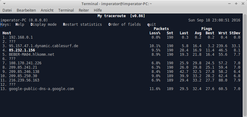

Ich leide die letzten Tage unter aberwitzigen Paketverlusten. Mittels Konsolen-Ping unter Windows und Linux und auf zwei Rechnern über LAN und WLAN habe Ich Paketverluste ermittelt, die teils bei 40% liegen, wenn's gerade gut läuft bei 7%. Darauf gestoßen bin Ich erst, als Teamspeak nicht mehr richtig funktionierte. Interessanterweise scheinen nur ausgehende, von mir versendete Pakete verloren zu gehen.

wenn du ne linux-kiste hast
mach mal "mtr 8.8.8.8"
falls mtr nciht vorhanden dann nachinstallieren
könnte dann in etwa so aussehen

mtr ist dauertraceroute. damit ist es relativ leicht herauszufinden ab wo der paketverlust beginnt
Hm, was es nicht alles an Tools gibt.
Schaut nach dem CMTS aus, oder?
Bedeuten die nachfolgenden Paketausfälle etwas, oder interpretiert das Programm das falsch?
die nachfolgenden sind für mich immer egal.
wichtig ist mir immer der erste hop bei dem etwas ersichtlich ist
(kannst dich aber auch nicht 100% darauf verlassen. gibt natürlich auch geräte die nicht auf icmp-anfragen antworten oder die antwort fällt entsprechend verfälscht aus)
in deinem fall: sehr nahe
hausverteiler, strassenverteiler, cmts

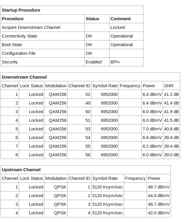

kommst du auf die weboberfläche vom techni und kannst die signalwerte auslesen?
andernfalls mal vom 2nd-lvl support etwas technisch erfragen ob ne lokale/temporäre signalstörung vorliegt (grundrauschen)
Wenn Ich mal den technischen Support erreiche kann Ich nachfragen; beim letzten Mal haben sie aber gesagt, es sei keine Störung bekannt.
Modemwerte kann Ich einsehen, ja.
die SNR-werte sind ok (ausser dier kabelanbieter hat andere richtwerte als allgemeint bekannt)
