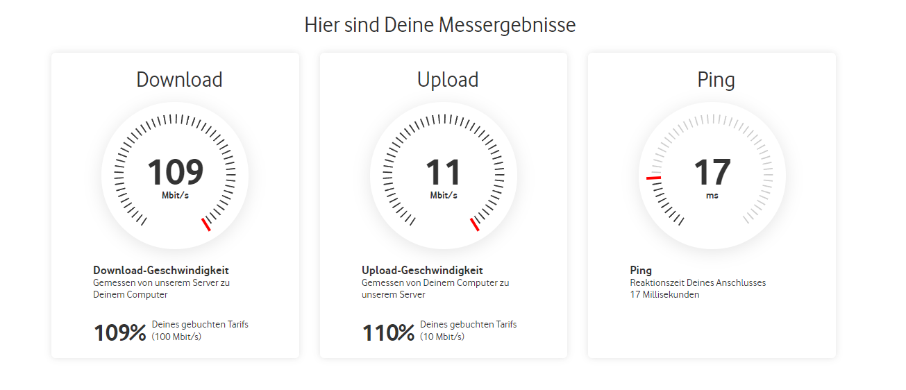

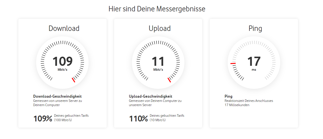

Guten Tag,
wie im Titel bereits steht habe ich (meistens fällt es nur beim zocken auf) extreme Ping-Spikes (70-600) welche halt die Games unspielbar machen. Ich bin zurzeit bei Vodafone und habe mich schon mit einem Techniker usw auseinandergesetzt aber das hat gar nicht geholfen weil er meinte er findet nichts.
Ich habe auch schon Versucht das Kabel zu ändern usw aber die (Ping) Probleme existieren auch auf der Konsole über WLAN. Also kann ich wohl einen Hardware schaden ausschließen. Desweiteren habe ich den PC komplett neu aufgesetzt und es gerade nochmal probiert (war gefühlt noch schlimmer (also hat sich nicht verbessert)). Ich bin langsam mit meinen Latein am ende und weiß nicht was ich machen soll. im anhang sind nur die aktuellen Daten falls ihr auch ein beispiel haben wollt wie so ein Ping-Spike aussieht schreibt das bitte.
MFG
Rico

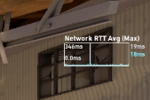

Also der Ping beim Spielen, zb Valorant oder Cs. Ich hatte bis vor ein paar Tagen nie probleme und aufeinmal habe ich aller Minute mal nen Ping von 300+ und dann wieder normal (20). (siehe anhang) es wird denke mal auch so sein, dass ich das so normal habe aber da fällt es mir nicht so krass auf.
