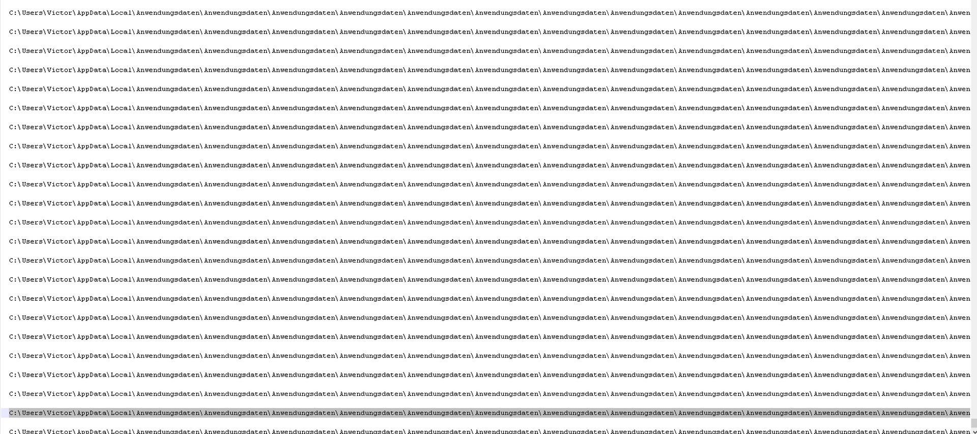

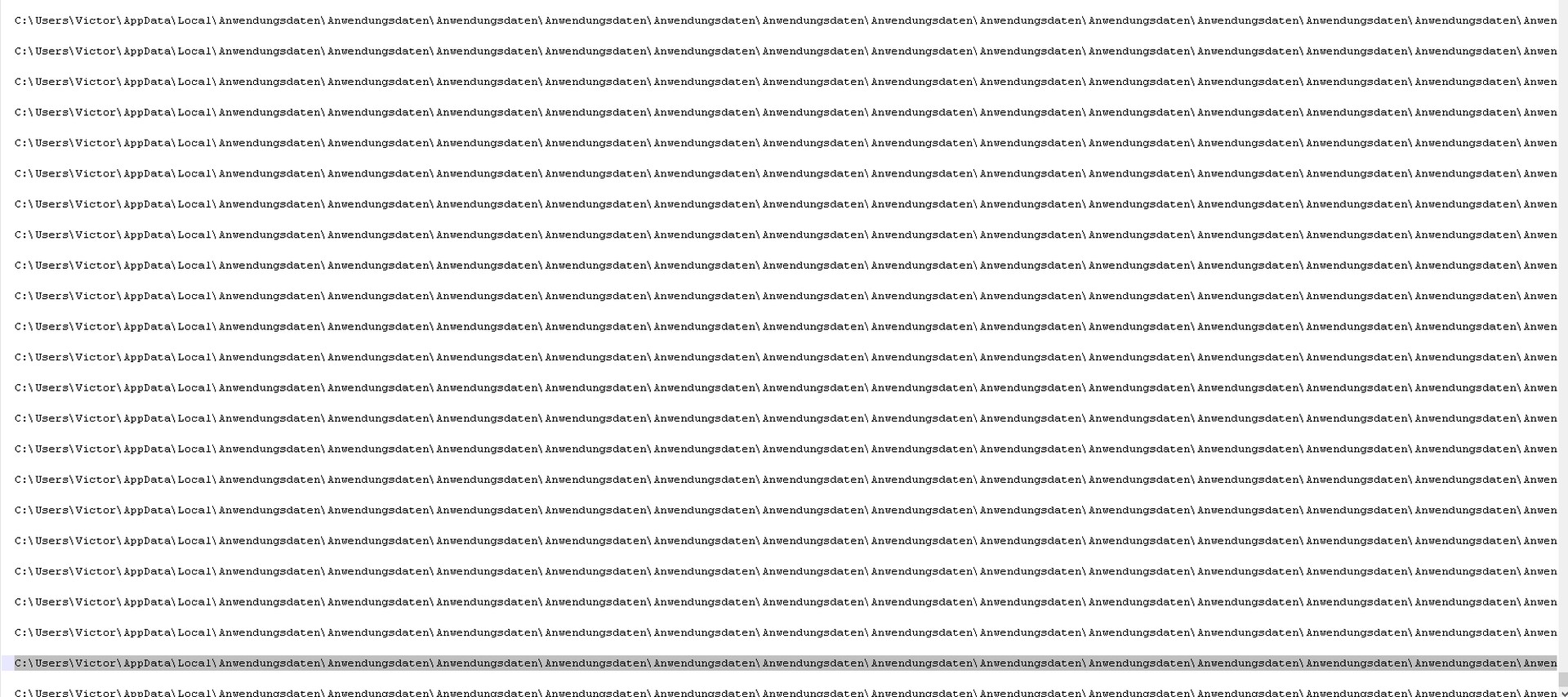

Problem: Mir ist in der Konsole aufgefallen, dass das Verzeichnis "C:\Users\Victor\AppData\Local\Anwendungsdaten\Anwendungsdaten\........\Anwendungsdaten\Anwendungsdaten\..."
Sehr lange zig Tausende Objekte kopiert.

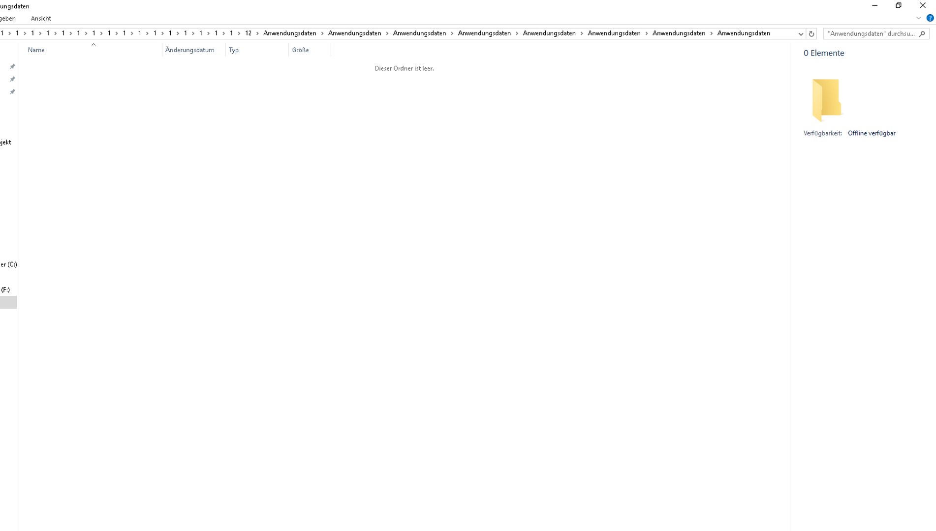

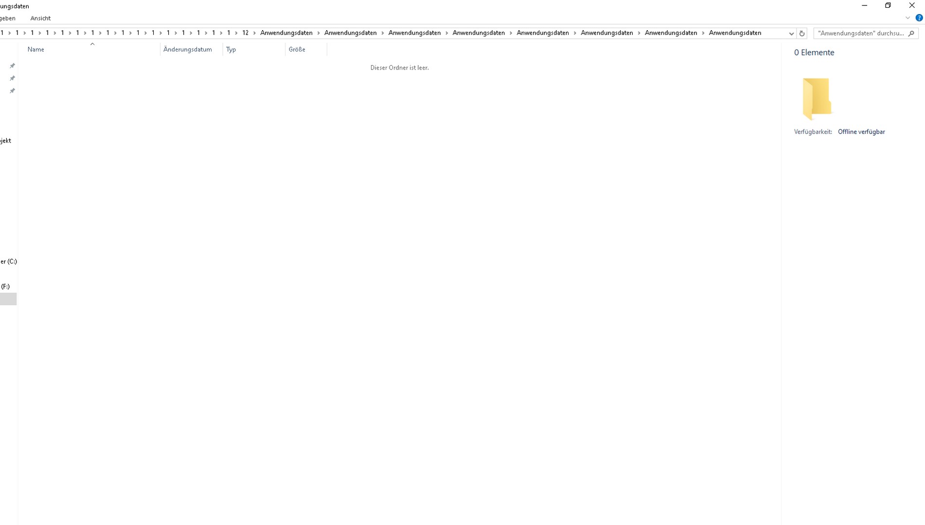

Ich komme (wen ich Systemdateien anzeigen lasse und mir die Freigaben für den Ordner gebe) gerade mal bis zum 15. Unterverzeichnis. Im Backup habe ich mal jedes "Anwendungsdaten" zu "1" umbenennt. So kam ich, wie auf einem Bild aus dem Explorer zusehen, bis zum letzen ca 40. Unterverzeichnis welches, wer hätte es gedacht, leer ist. :watt:

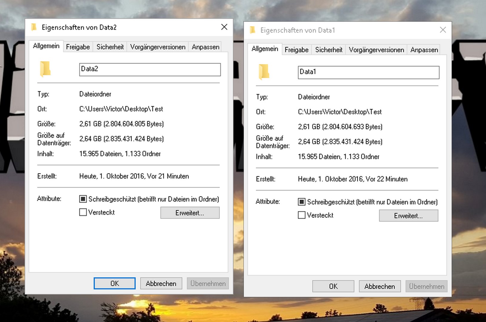

3. Ich habe mal aus dem ersten Unterverzeichnis alle Ordner und Dateien außer dem nächsten "Anwendungsdaten" In einen separaten Ordner kopiert.
Das gleiche mit dem 3. Letzten Verzeichnis. Das Ergebnis: Es ist eine EXAKTE Kopie!? :watt:
Die Bilder sollten es noch etwas verdeutlichen.

diese Endlosschleife ist normal, da seit Vista nur noch Englische Ordnernahmen genutzt werden.
Der "Ordner" Anwendungsdaten in AppData\Local ist nur eine Verknüpfungsbibliotek auf den Ordner AppData\Local, so das immer wieder ne Schleife zusammen kommt.
Der erste "Ordner" Anwendungsdaten im Profil Verzeichniss zeigt auf den Ordner AppData\Roaming.
Die Verknüpfung an diesen Stellen ist für Programme gedacht, die eben ihr benutzerprofil noch an den alten XP Pfaden orientieren etc. Darum sollte man die auch nicht löschen.
Das kapiert dein robocopy Batch aber nicht, weil es einfach stupide immer nur in die Tiefe geht und der Verknüpfung folgt anstatt diese einfach nur zu kopieren und nicht weiter zu folgen.
