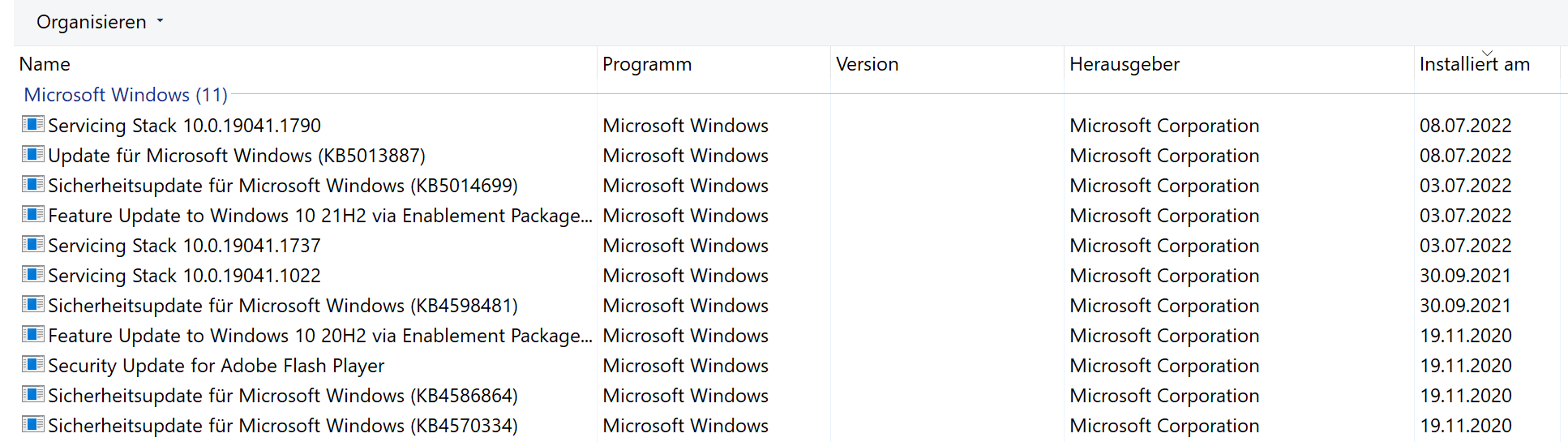

Hallo Zusammen,
ich habe ein Matebook X pro an dem genannten LG-Monitor via USB-C in Betrieb.
Nach einem Windows Update wird der LG nicht mehr richtig erkant:
  • beim Anschluß piept es, dass ein Gerät angeschlossen wurde
  • das Matebook lädt aber nicht mehr
  • der Monitor kann nicht mehr als Display verwendet werden.
Ein Dell Notebook funktioniert einwandfrei an dem LG Monitor.
Das Matebook X Pro funktioniert einwandfrei weiterhin an einem Eizo-Monitor via USB-C.
Hat jemand eine Idee, was ich nun machen könnte?
Kannst du das Notebook auf einen früheren Zeitpunkt zurücksetzen oder gar das Update deinstallieren?

Sehr seltsam. Jetzt klappt es wieder nicht und die 10s-Methode zeigt leider auch keine Wirkung.
Ist dann vielleicht doch ein Update Schuld?
