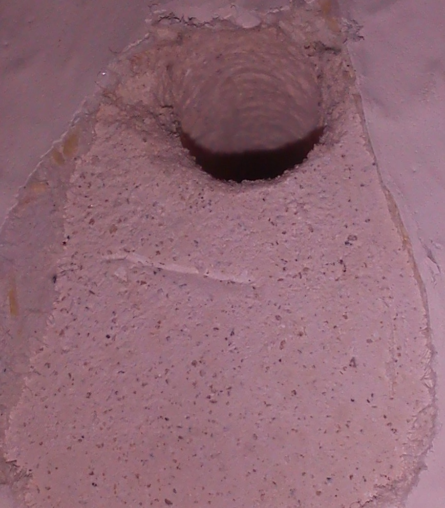

Hab jetzt doch mal etwas Tapete unter einem Loch entfernt:
Vielleicht kann man's ja jetzt eindeutig identifizieren :)
Den waagerechten Strich in der Mitte hab ich mit der Schraube reingeritzt. Die Oberfläche ist sehr glatt. Vermutlich Kalksandstein? Dann sollten es normale Dübel tun!? http://www.baumarkt.de/nxs/365///ba...ik-fuer-jedermann-damit-alles-richtig-haelt#3 Nur das man die Oberfläche so einfach ankratzen kann macht mich etwas nachdenklich. Aber Kalksandstein soll eine sehr hohe Tragkraft haben.
Nein das ist kein Kalksandstein sondern ein einfacher Gipsputz ;)
Ja die Dübel sollten gehen, ich würd bei dem Gewicht aber etwas 2k Kleber mit ins Loch drücken bevor ich den Dübel nachschieb ;)
Warum das ? Ganz einfach durch den "Hebel" welcher verwendet wird vom TV Halter entstehen hohe Zugkräfte welche durch einen 2k Kleber gegengewirkt werden .
Sieh es als sinnvolle Investition im wert von ca. 11€ :)
MFG
War jetzt mal im Baumarkt. Der MA meinte, dass normale Dübel ausreichen, und Einbetonieren o.ä. der Dübel bei Gipsbeton (und auch bei Kalksandstein) gar nichts bringt.
Hab lediglich noch bessere Dübel mitgenommen; ich hab das Gefühl, dass das Teil selbst mit 2 Schrauben halten würde, sitzt bonbenfest. Es zieht ja auch niemand von vorn, und der Wandhalter ist so flach, dass da kein großer Hebel wirken kann.

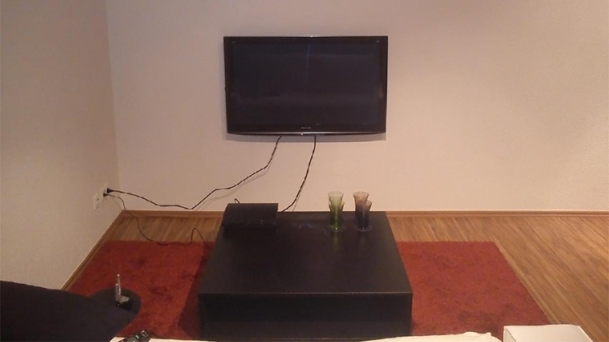

Ich hab jetzt 6 10er (laut Anleitung sind 4 vorgesehen), vermutlich kann ich mich auch an 2 hängen, ohne das was passiert.
Fehlt nur noch die Peripherie :)
Sieht doch schick aus.
*g* naja... bei meiner Wandhalterung lässt sich der TV ca. 50cm von der Wand weg ziehen und drehen. Als nur die Wandhalterung angeschraubt war habe ich mich mal mit meinen 86kg an die ausgezogene Halterung drangehängt... keinen mm hat sie sich bewegt...
Den hab ich schon, aber dazu muss ich die Kabel erst noch richtig verlegen - im Moment hinge er etwas komisch in der Luft :D
