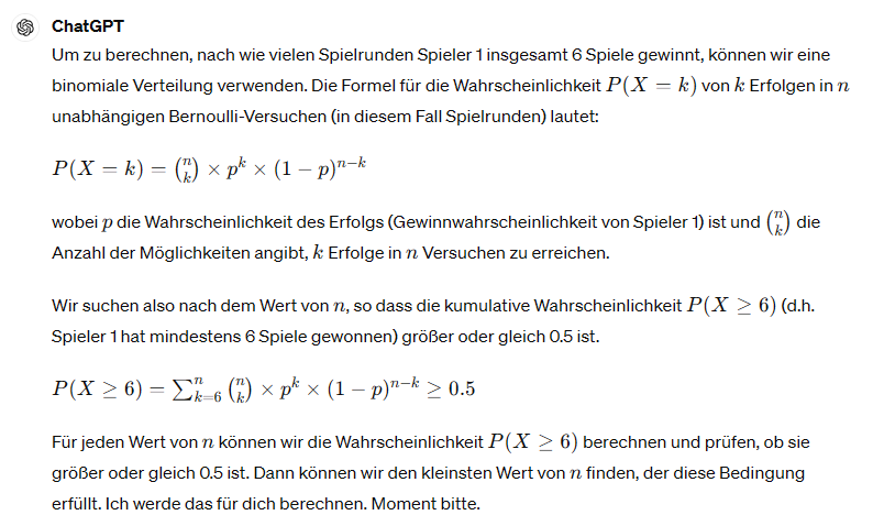

Hier die Erklärung von ChatGPT
Reaktionen: CyborgBeta
@Telemnaro Danke, jetzt ist es klar, die Erfolge müssen zusätzlich aufsummiert werden, d. h., wenn Spieler 1 7 von 7 Spiele gewonnen hat, zählt das ja auch dazu?
