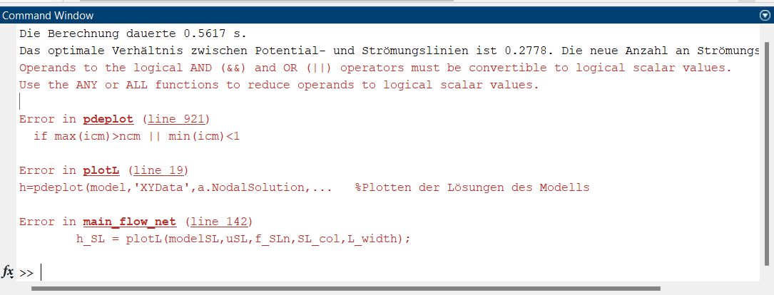

Hier der Fehler (siehe Foto):
Error using readcell
Unable to find or open 'Flow_Net_Eingabe.xlsx'. Check the path and filename or file permissions.
Error in main_flow_net (line 21)
bsp = char(readcell(filename,'sheet','Einstellungen','Range','B2:B2'));
Danke im vorraus

Fortatus schrieb:
Davon abgesehen, hast du copyrighted Code der Fachgruppe Geotechnik der Uni Duisburg hier gepostet
Ja stimmt, ist mir dann auch aufgefallen
Danke für die Hilfe erstmal,
weiß jemand darauf den Fehlercode eine Antwort?
Das kannst du mit dem Code vermutlich am besten Debuggen. Es hilft auch wirklich, die Fehlermeldungen zu lesen. Ohne, dass ich gerade Matlab zur Hand hab, würde ich mal
Code:
if (max(icm)>ncm) || (min(icm)<1)
also mit zusätzlicher Klammerung testen.
Edit: bzw. noch besser
Code:
if ((max(icm)>ncm) || (min(icm)<1))
