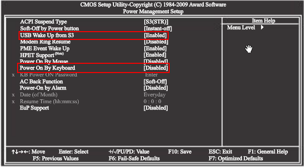

in bios meist ein option, auch gucken wo sie angeschlossen ist zb bei ps2, dafür gibt es auch ne option wen du da was drückst fährt er hoch

Dann liegt es ja wohl eindeutig am BIOS, wie #2 und #3 schon geschrieben haben.
Welches Mainboard hast Du denn?
Such mal Einstellungen wie "Wake on USB", "Power on By Mosue" oder so ähnlich

Bart0m du warst echt schnell:D Board ist ein etwas älteres Asus Z97-pro. Deute nix auf diese Wake On oder Power On Funktion hin, nur fürs Keyboard. Muss man wohl etwas mit den USB Einstellungen im BIOS rum spielen.
