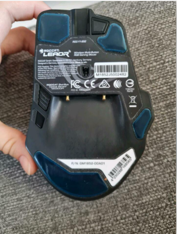

Hier gibts eine Leadr, die hat blaue Pads, anders als ich...
Vielleicht ist das eine überarbeitete Version..
Ich habe ja gesehen, dass die Leadr nicht mehr vermarktet wird... Vielleicht haben die bei letzen das Problem noch behoben...
