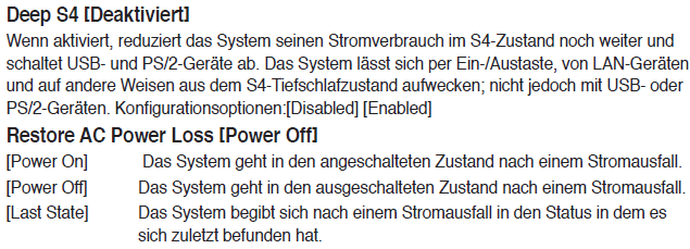

Hatte das gleiche Problem neulich bei dem Board. Es lag an einer Einstellung im UEFI, ich glaube es war Deep Sleep in S4 / S5 oder so ähnlich, Hias1000 ist da schon auf der richtigen Spur. Ist blöd beschrieben von Asrock, man findet den Punkt nicht sofort.

Hab's gerade noch mal getestet, bei dem PC meines Sohnes. Unter Advanced im UEFI, ich glaube bei den Chipsatz Einstellungen, da gibt es eine Funktion Deep Sleep enabled bei S5 bzw. S4+S5. Letzteres muss ausgewählt sein. Wenn das nur auf enabled S5 steht, lässt sich der PC per Tastatur starten. Steht enabled S4+S5 funktioniert das nicht, der Rechner lässt sich dann nur per Powerbutton starten. Bei den USB Einstellungen gibt es auch noch eine Option die helfen könnte und zwar der Compatibility Mode (CSM) oder so ähnlich. Den mal ausschalten. Viel Erfolg.

Ich habe den Deep Sleep auf S4-S5 gewechselt und es funktioniert.
