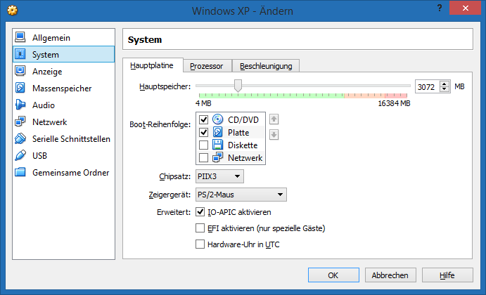

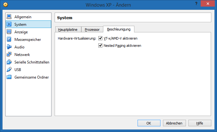

ich benutze auch Virtual Box und habe darin Win XP 32-bit am Laufen.
Zudem benutze ich ebenfalls eine Funkmaus- und Tastatur.
Mit diesen Einstellungen funktioniert es bei mir. Vielleicht musst du etwas ändern?
Kann dir aber natürlich keine Garantie dafür geben...
Und: hast du auf dem XP alle Updates installiert?

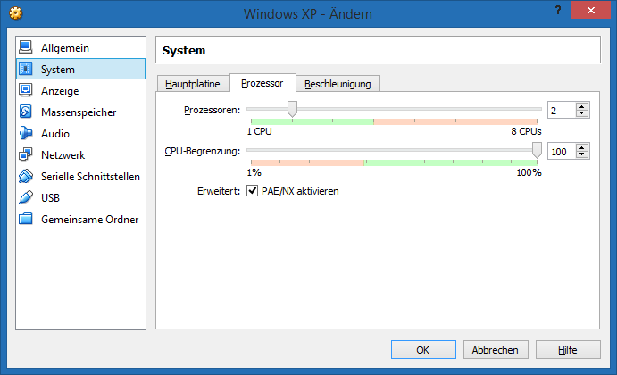

leider geht es mit Deinen Einstellungen nicht, kann keine 2 Prozessoren aktivieren (Dein 2. Bild). Alle anderen Einstellungen sind identisch. Funktioniert leider immer noch nicht. Habe noch einiges versucht, auch eine andere Hardware. Leider Fehlanzeige. Geht nur, wenn ich an die PS2 Anschlüsse etwas anschließe. Habe an einem anderen Rechner eine alte Ausführung einer Funkmaus und Tastaturkombination. Die wird an den PS2 Anschluss angeschlossen, hat eine kleine Funkbox dahinter. Diese Hardware funktioniert. Es liegt also irgendwie an dem USB Anschluss, der in der Virtual Box die Maus und Tastatur daran nicht erkennt, obwohl eindeutig angezeigt, dass der Anschluss in die VM durchgeschaltet und aktiv ist.

Okay, danke für die Info!
Wegen der zwei Prozessoren: das liegt bei mir daran, dass ich eine CPU mit 4 Kernen und 8 Threads besitze.
Das sieht für Windows dann so aus, als ob ich insgesamt 8 Kerne hätte.
D.h., ich kann der VBox mehr als einen Kern für die Ausführung zuweisen und selbst wenn die zwei Kerne auf 100% Anschlag laufen würden, hat das Parent System noch immer genug Rechenleistung, ohne Hänger zu produzieren oder abzustürzen...
