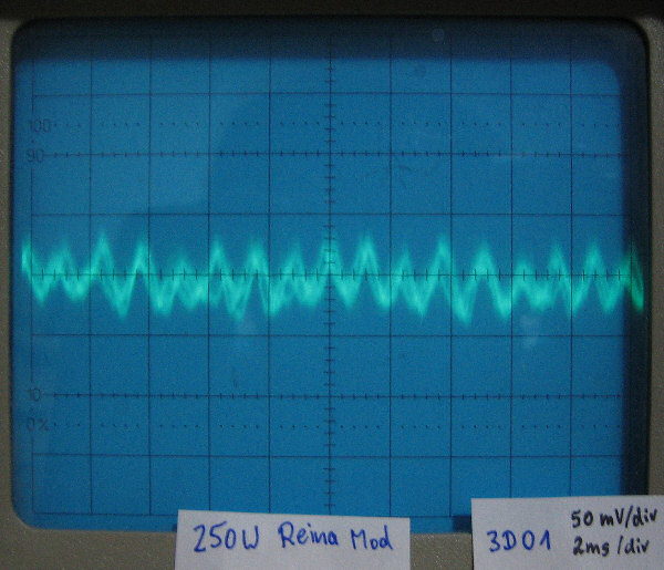

Hochfrequenzschrott auf den 5V, Spikes etc.
So sieht das aus: http://www.veganismus.com/data/nt-test/reinamod-3d01.jpg ein Kästchen 2ms, kein Wunder, dass man das nicht in der BIOS Anzeige sieht.
oder hier http://www.pc-max.de/sites/pc-max.de/files/images/i4d7ce76d2c445ee7754b72d85e332925.jpg ein Kästchen sind 10µs
Eigentlich sollten analoge Verstärker wie dein Headset die Versorgungsspannung filtern, dass das nicht passiert scheinbar wurde da am falschen Ende gespart.
