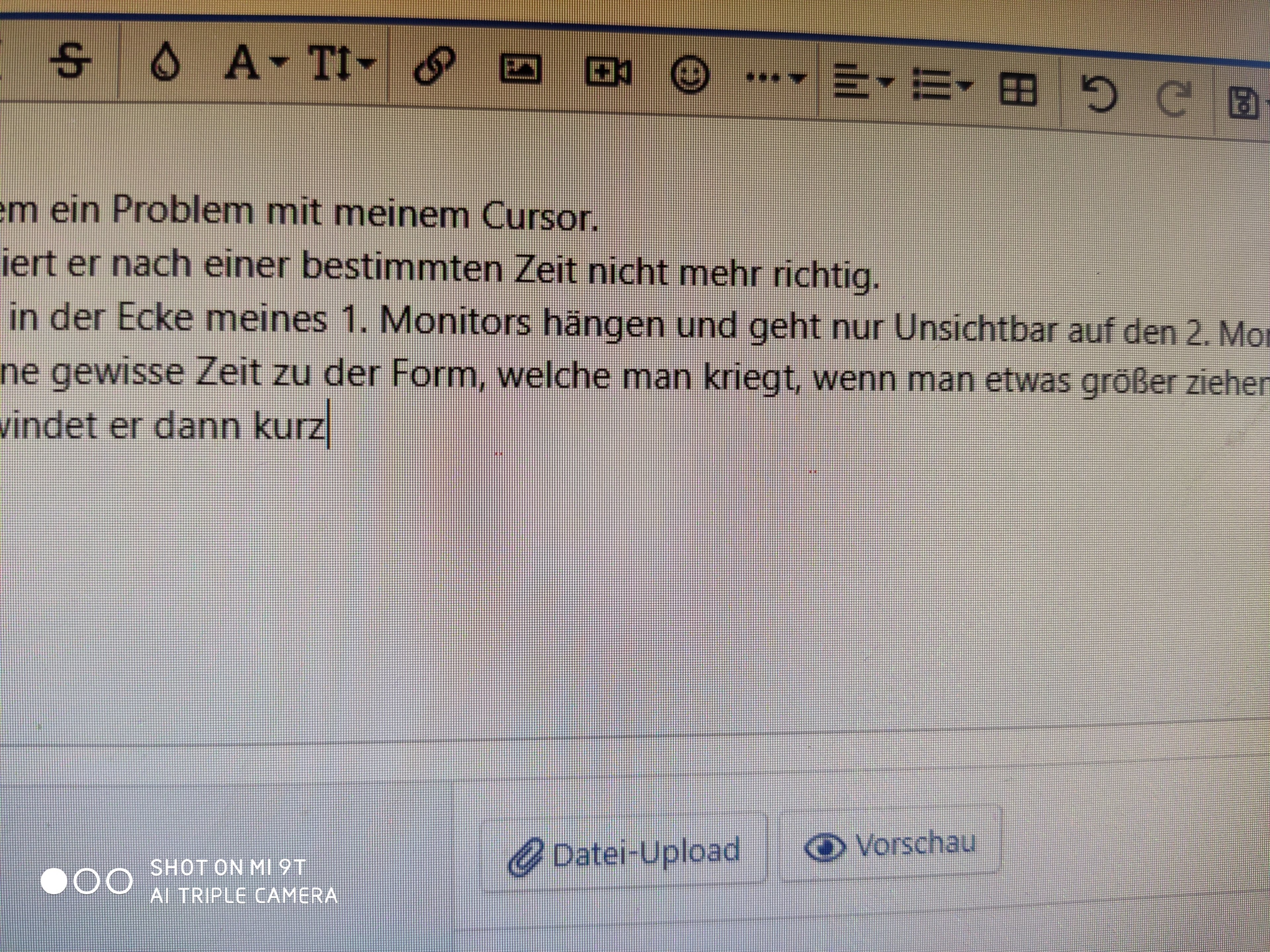

Hallo Leute,
Ich habe seit kurzem ein Problem mit meinem Cursor.
Und zwar funktioniert er nach einer bestimmten Zeit nicht mehr richtig.
Z.b. bleibt er dann in der Ecke meines 1. Monitors hängen und geht nur Unsichtbar auf den 2. Monitor rüber, so das man Sachen anklicken kann, den Cursor jedoch nicht sieht (der hängt immer noch in der Ecke des 1. Monitors)
Oder er wird für eine gewisse Zeit zu der Form, welche man kriegt, wenn man etwas größer ziehen will.

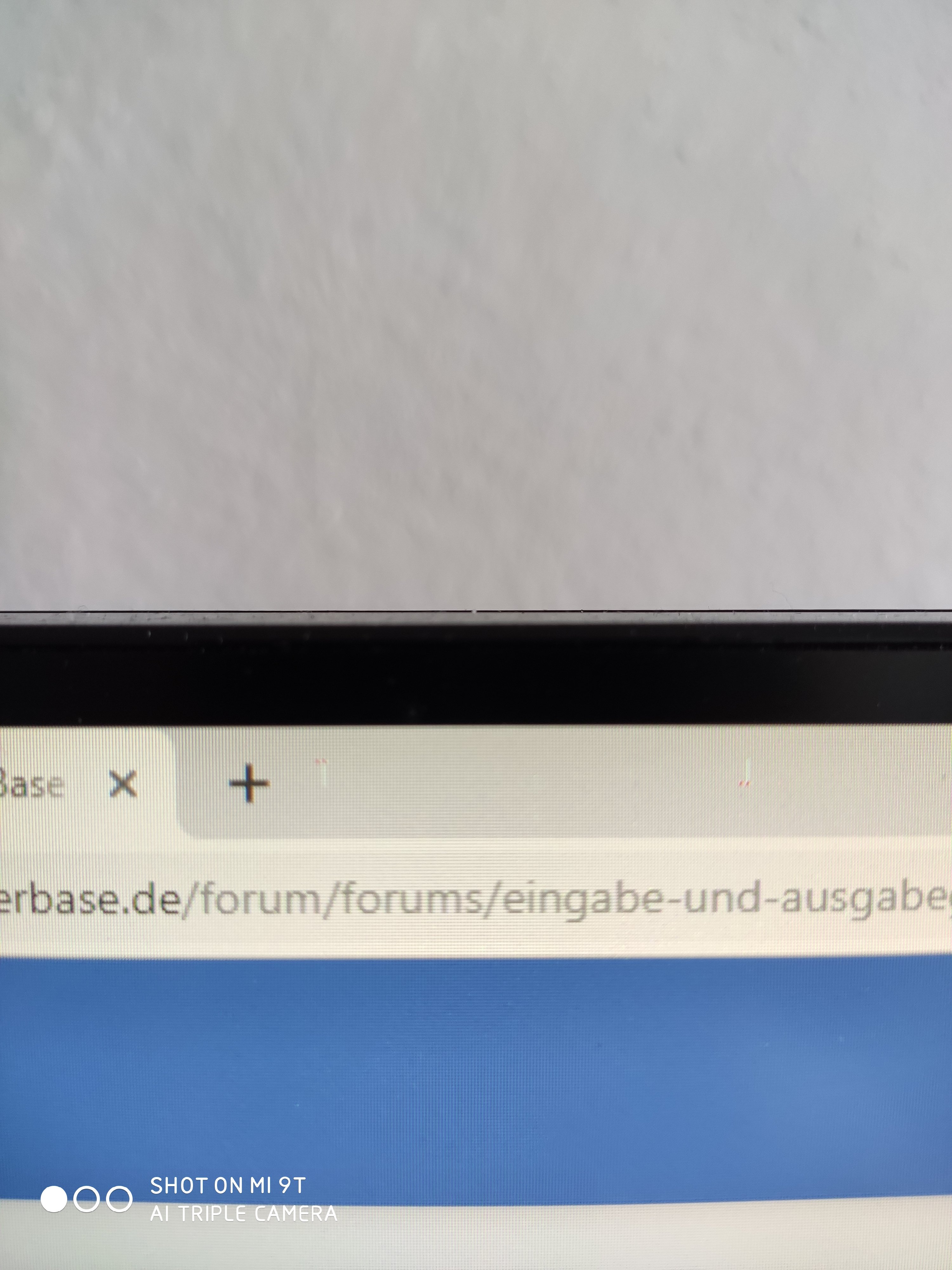

Oder er wird zu 4 Pixeln in sehr großem Abstand (siehe Bild).
Ich habe keine Ahnung wo das her kommt, besonders da der PC frisch aufgesetzt ist.
Danke im Voraus!

Hast du eine Nvidia Karte mit dem Treiber 431.60 ? Dann liegts daran und kann mit dem Hotfix-Treiber 431.68 behoben werden.
Ein großer Störenfried ist zum Beispiel in der Maus Dialogbox bei Zeigeroptionen der Zeileneintrag "Zeigerbeschleunigung verbesseren". Haken hier raus! Du verbesserst gar nichts, die mMaus wird langsamer und träger, hängt oft usw.
Danke! Genau den hab ich. Daran wird es liegen
