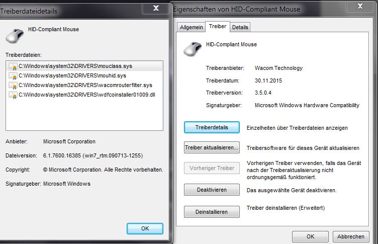

Im Gerätemanager wird mir eine "HID compliant" Mouse angezeigt und die im screenshot abgebildeten Treiber. Wie soll ich ab diesem Stand genaus vorgehen ? Danke.
