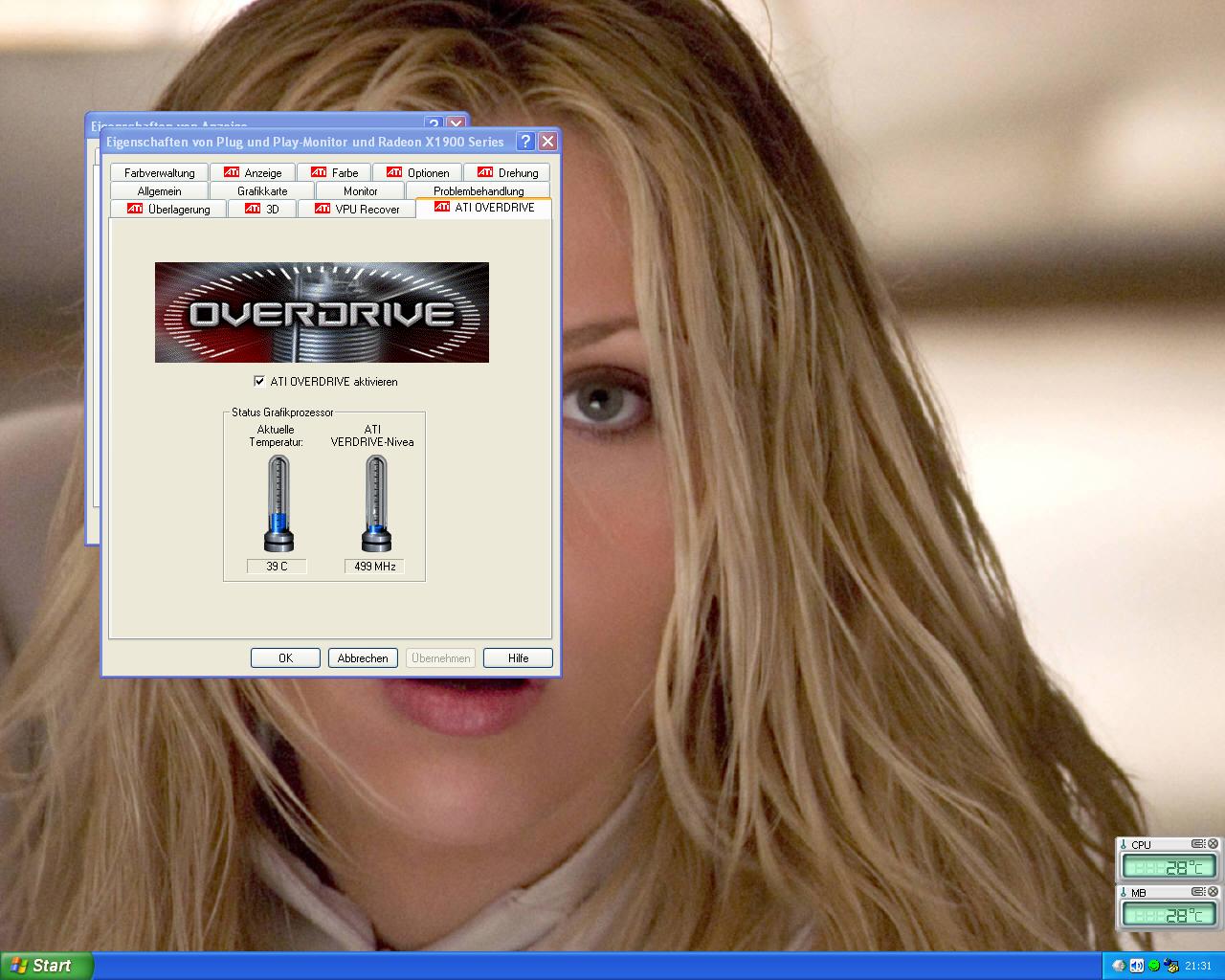

Das mit der Durchschnittstemperatur ist vollig korrekt. Da die Heatpipe alles miteinander verbindet, wird der Durchschnitt aus allen genommen. Mir ist aber aufgefallen, das die Southbridge sehr warm wird. Ich habe daher mal 2 schöne 120 mm Lüfter genommen und sie auf dem Boden meines Towers, bzw neber der CPU befestigt, so das die Lüfter genau den Luftstrom, von den Gehäuselüftern aufnehmen und die Luft auf die Graka, CPU und die Southbridge und Northbridge pusten. Das hat echt geholfen:
Temps vorher:
MB: 42 Grad idle / 46 Grad last
Graka: 52 Grad idle
CPU: 38 Grad idle / 42 Grad last
Temps nachher:
MB: 28 Grad idle / 30 Grad last
Graka: 39 Grad idle
CPU: 28 Grad idle / 34 Grad last
Ich denke mal ich werde die Lüfter so im Gehäuse lassen, das hat sich doch mal echt gelohnt, oder was meint ihr?
