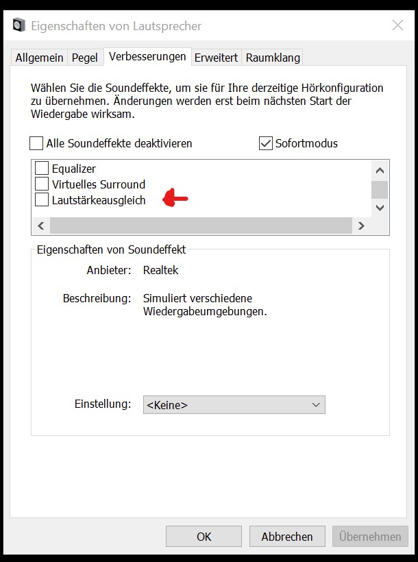

Mit Win10 vermute ich. Hast du schonmal den Lautstärkeausgleich getestet?
Leisere Passagen werden angehoben und lautere (Peaks) werden gedämpft.
