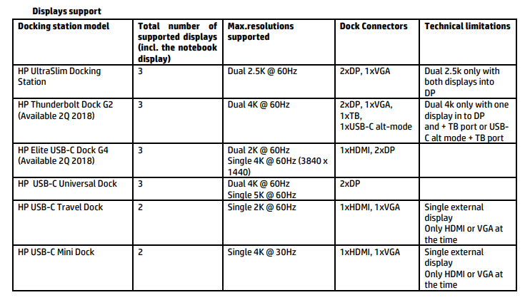

Wichtiger als das Notebook an sich wäre der Name der Dockingstation. Über Displayport an der Dockingstation wird aber höchstwahrscheinlich alles bis 3840x2160 mit 60 Hz kein Problem sein. Also auch Ultrawide-Monitore mit 3440x1440 oder 3840x1600 als Auflösung.

USB-C => DP Kabel ran und gut ist. 4K@60Hz.
Und wenn es nur eine schnöde USB-C Dockingstation ist, gehen eben keine 4K@60Hz durch! Dafür braucht es TB oder ein Dock mit DisplayLink.

@puri Das G5 gibt DP über USB-C mit aus. Mit einem Adapterkabel brauchts da kein TB für 4K@60Hz.

Aber USB-C ist je nach Implementation kein Garant für 4K 60Hz (nur beim HighRes -Alt-Modus -beim G7 kann man das im Bios umstellen), TB3 kann immer 4K60Hz..
Weiß ich. Da ich es aber mit dem G5 und USB-C / DP Kabel selbst schon probiert habe, kann ich es in diesem Fall mit Gewissheit sagen ;)
Das Kabel hier ist in Verwendung: https://www.amazon.de/gp/product/B01N5RFAI4/
Wichtig ist es, alle Treiber und das BIOS aktuell zu haben. Sonst funktioniert es nur mit 30Hz zuverlässig.
Reaktionen: macwintux
Achso, jetzt weiß, was Du meinst. Wobei ich vermute (da bin ich auch nicht tief genug drin), dass hier das TB3-Protokoll zieht, USB-C ist bei dem Notebook wohl nur die physikalische Schnittstelle.. TB kann auch direkt auf Display-Port umgesetzt werden. Beim G7 hast Du einen (reinen) USB-C und einen USB-C mit Blitz = Thunderbolt. Am reinen USB-C geht standardmäßig nur 4K 30Hz, erst bei Umschaltung auf "Highres-Modus" geht auch 4K60Hz, beim Thunderbolt geht das immer (weil doppelte Bandbreite). Deswegen ist es auch wichtig, dass das USB-C-DP-Kabel auch "Thunderboltkompatibel" ist.
