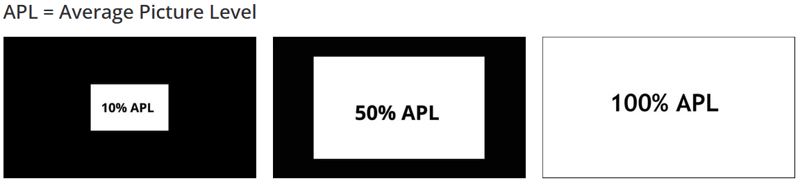

Das eine ist der Wert für vollflächig, das andere für ein 3% Fensterchen. Ist nur Marketing, die Geräte können die volle Helligkeit nicht vollflächig anzeigen

Stannis schrieb:
auch die "APL" (Average Picture Level) Angabe oben erschließt sich mir nicht ganz, könnte aber wohl zur Lösung des Rätsels beitragen 👀
Weniger helle Fläche = höhere Helligkeit.

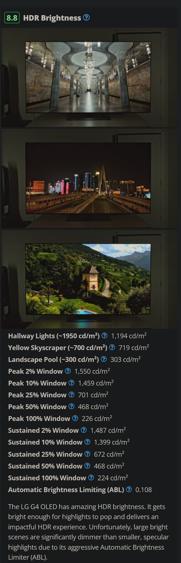

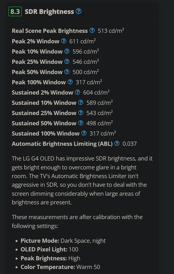

2024er High End OLED TV :
https://www.rtings.com/tv/reviews/lg/g4-oled

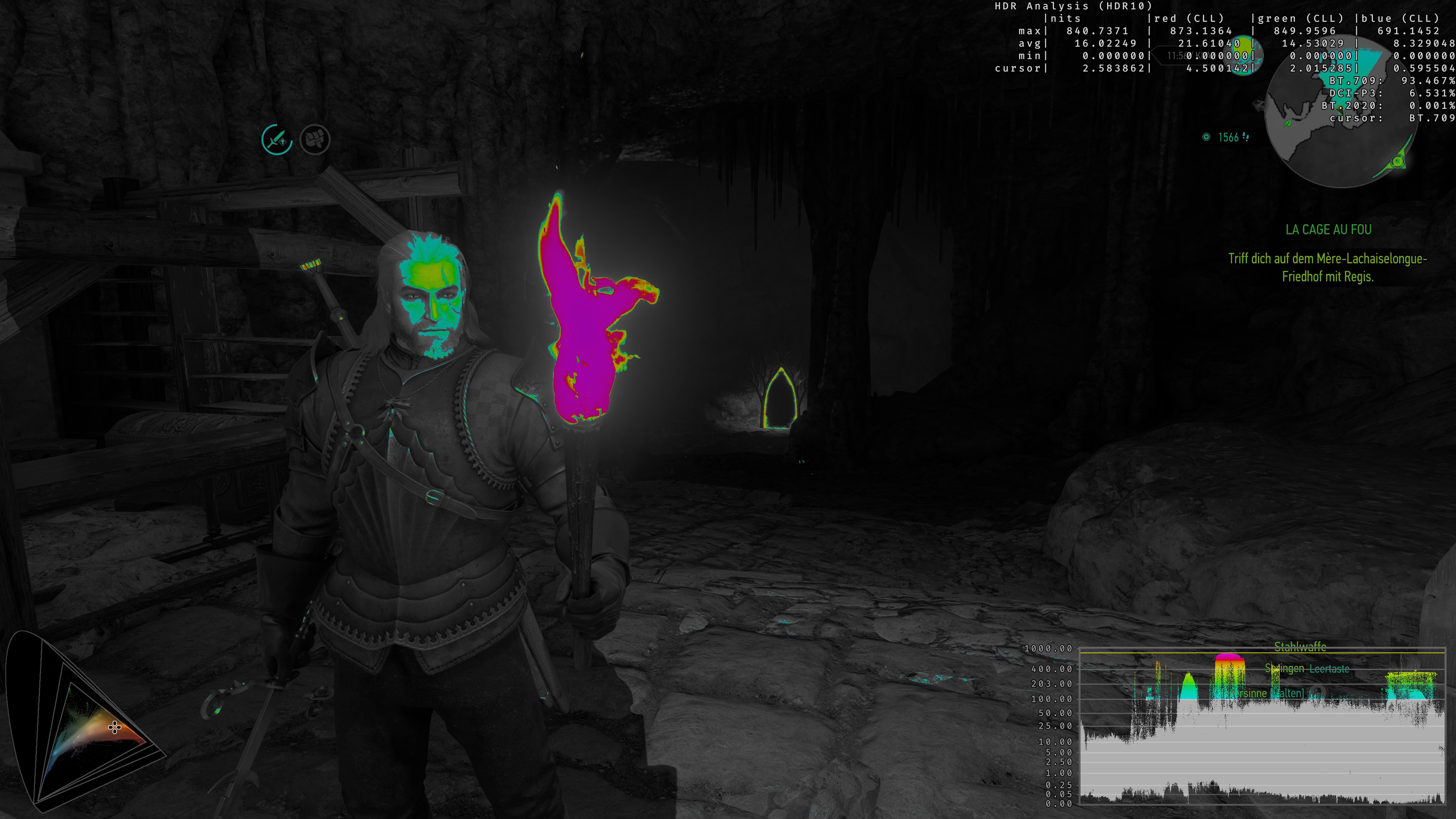

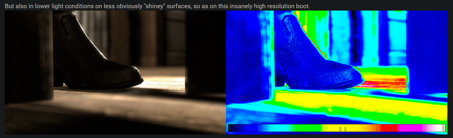

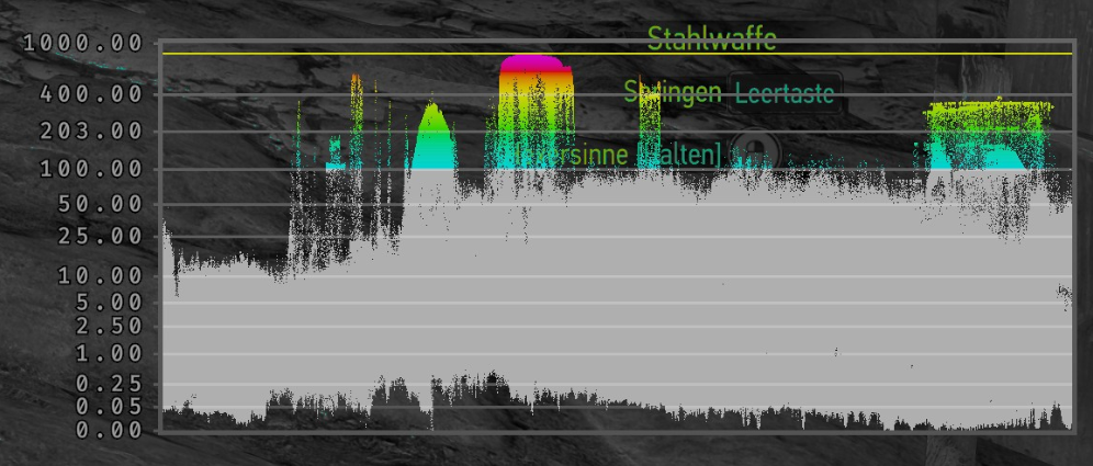

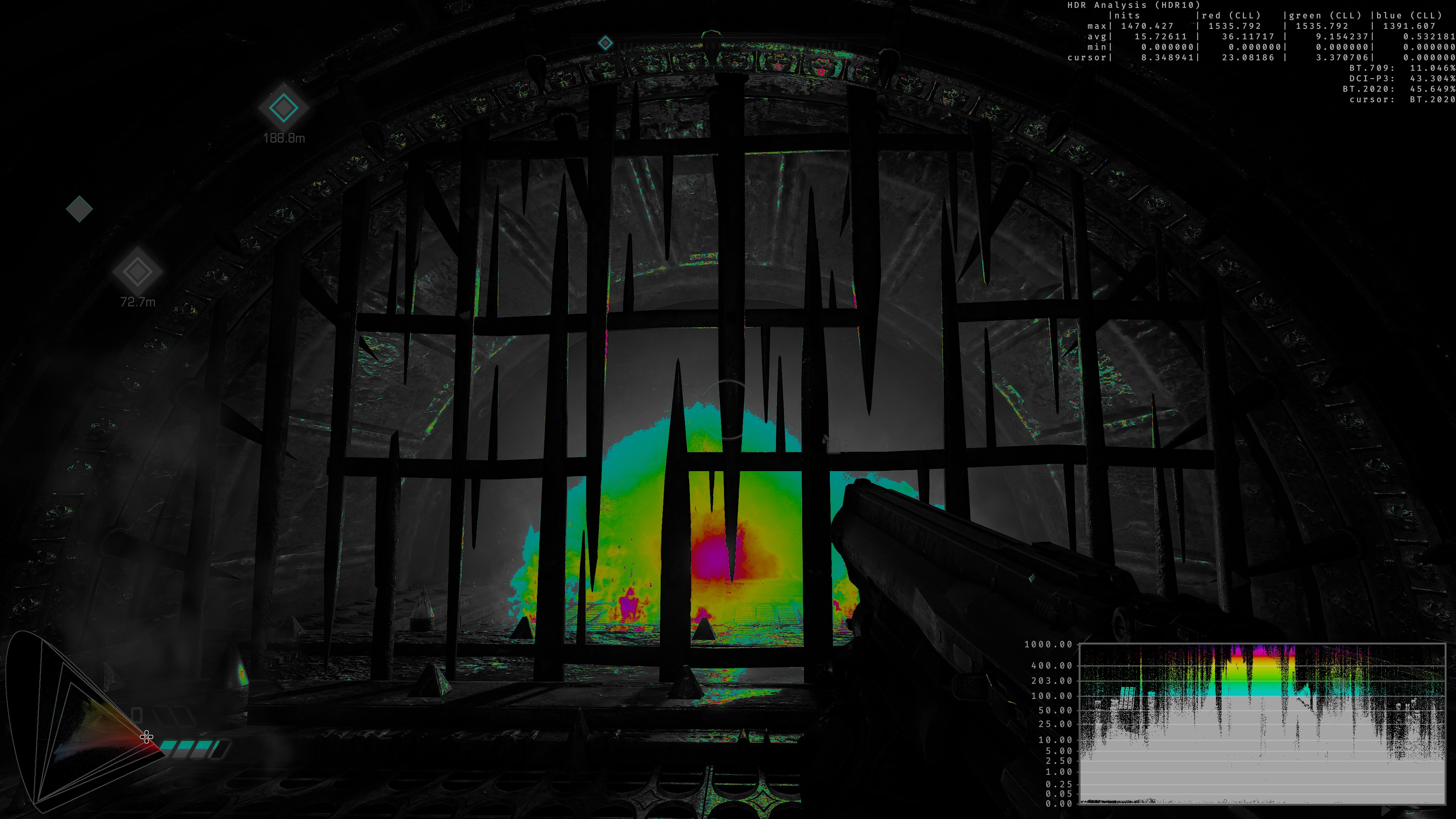

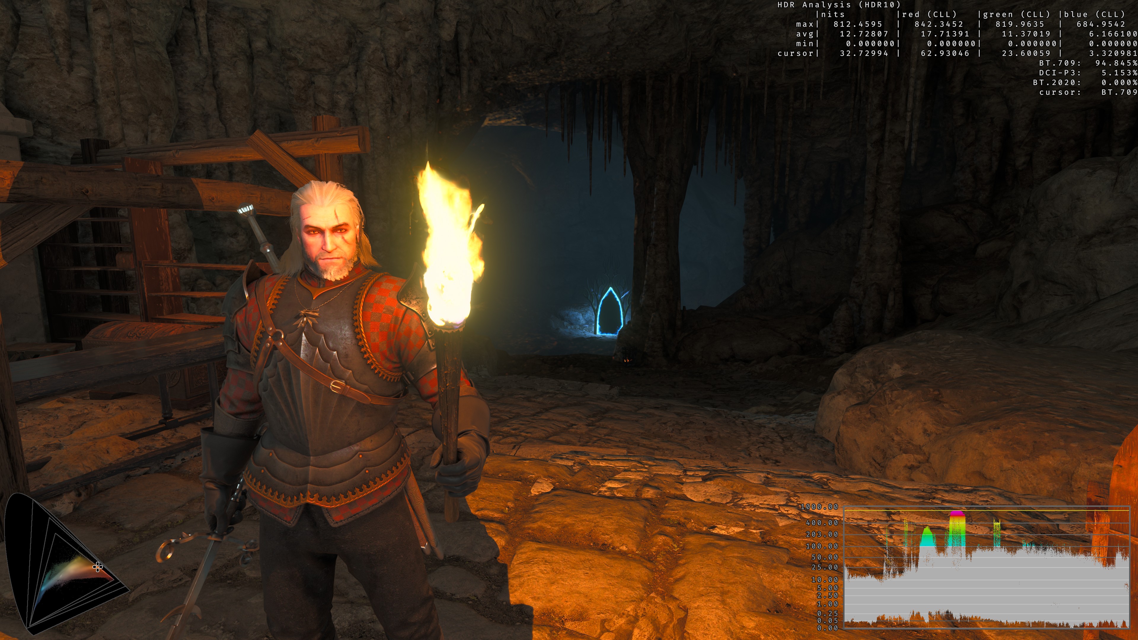

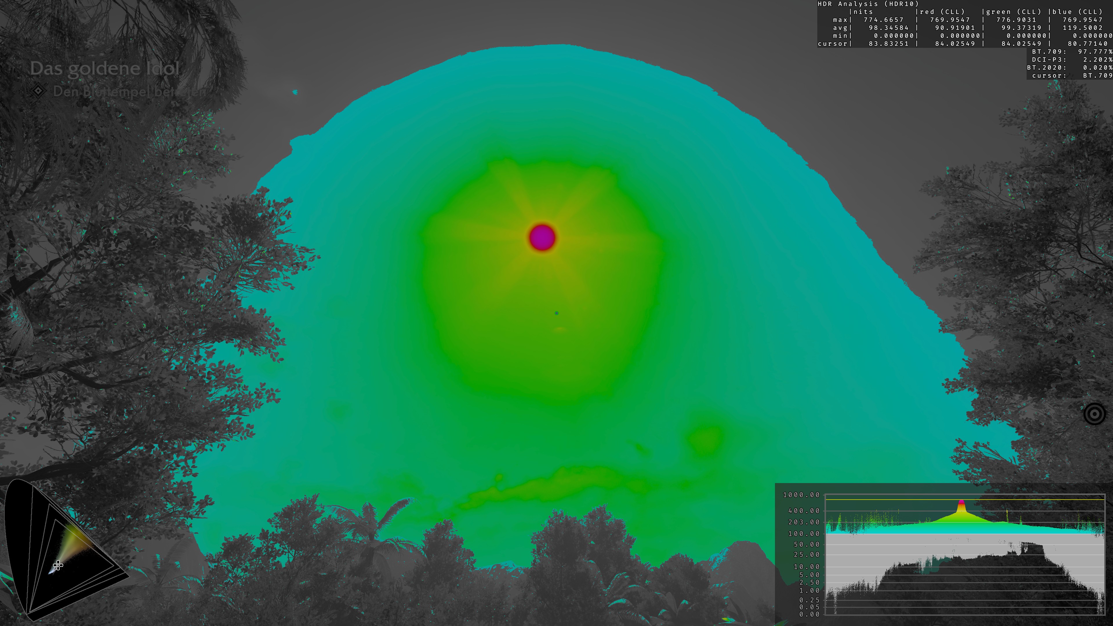

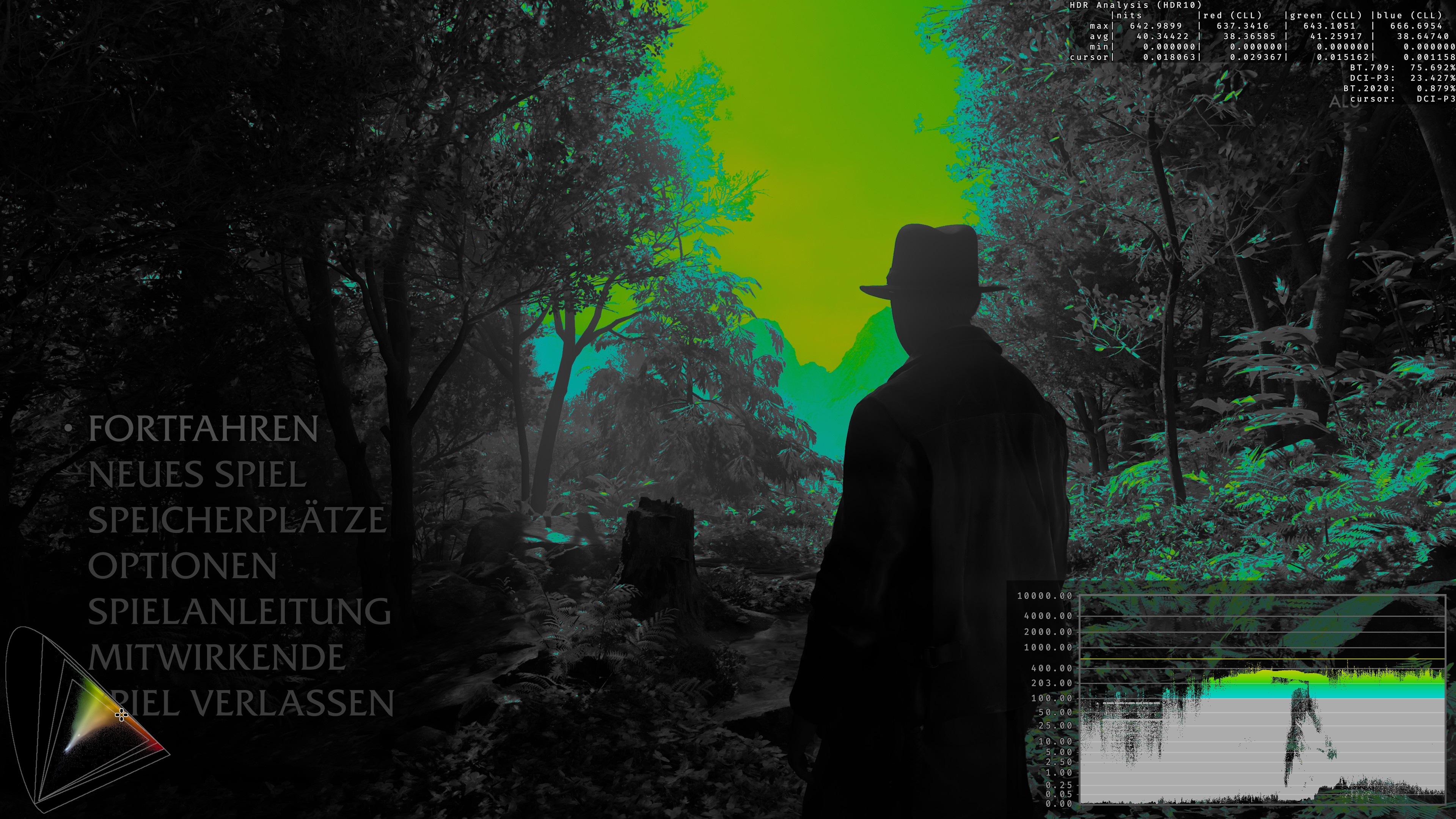

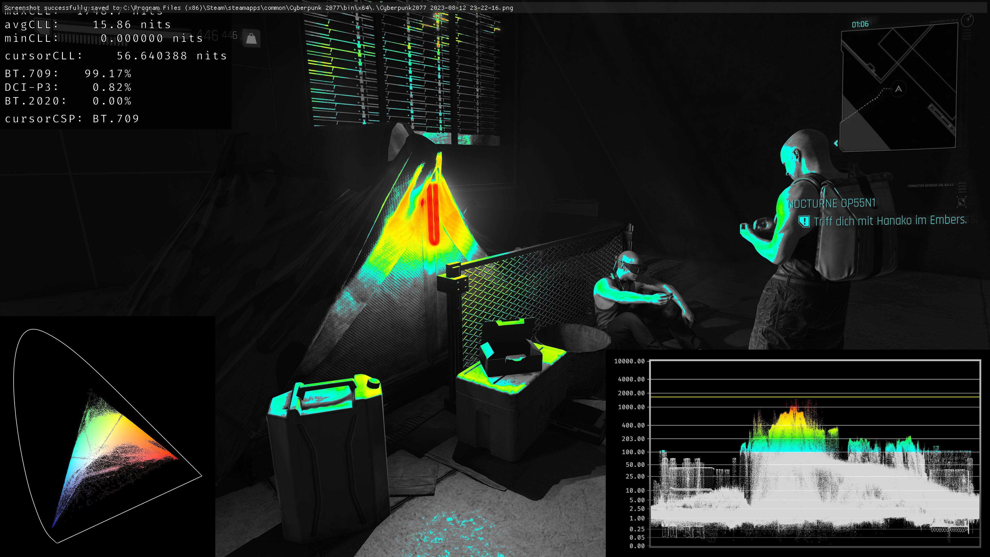

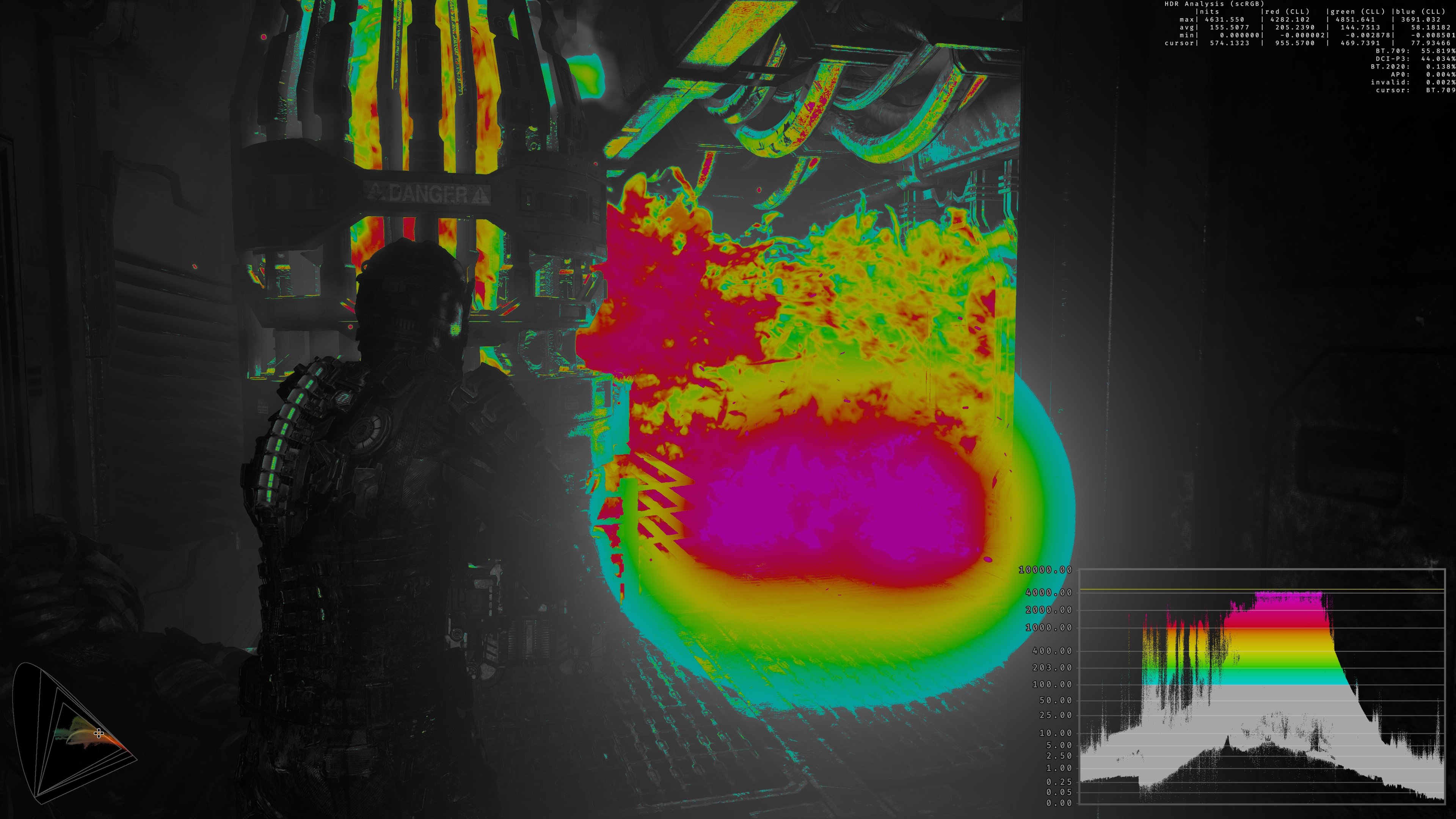

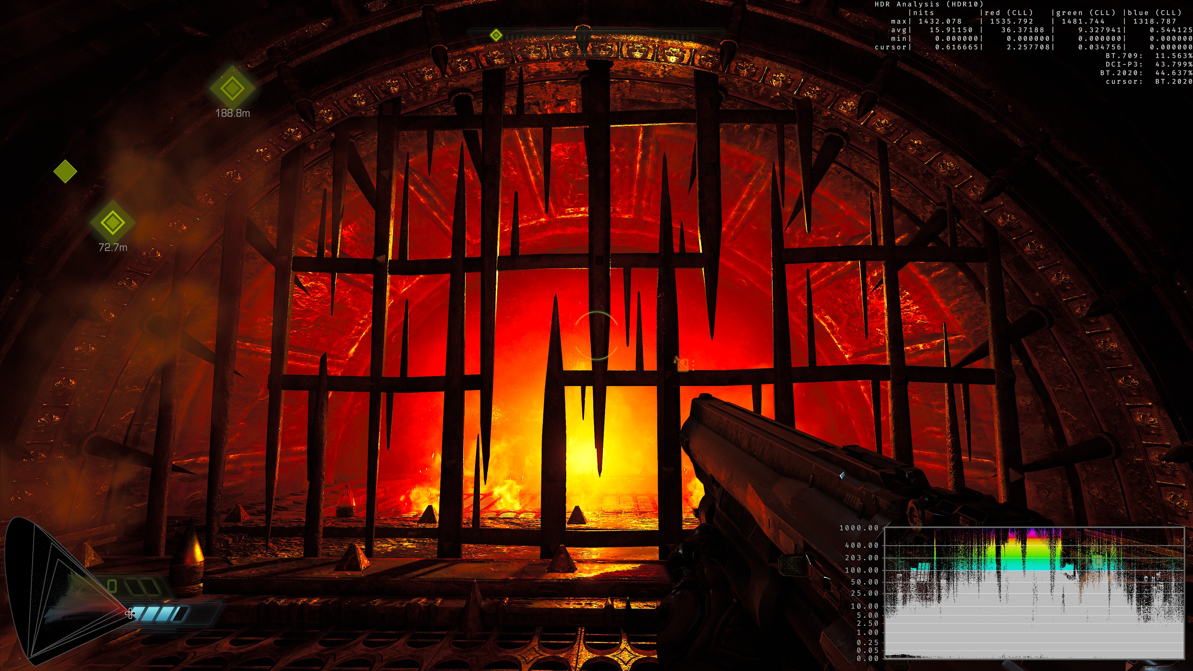

Und hier mal Heatmap Bilder wo man sieht welche Helligkeit in HDR in welchem Bildbereich anliegt ... rechts unten siehst du auch ein Helligkeitshistogramm wo du die Farben den einzelnen Helligkeitswerten zu ordnen kannst
Der Schwarz Weiss Bereich steht zb für 0 - 100 Nits
HDR arbeitet da eben anders als SDR wo einfach alles nur heller wird und es kein Tone Mapping gibt

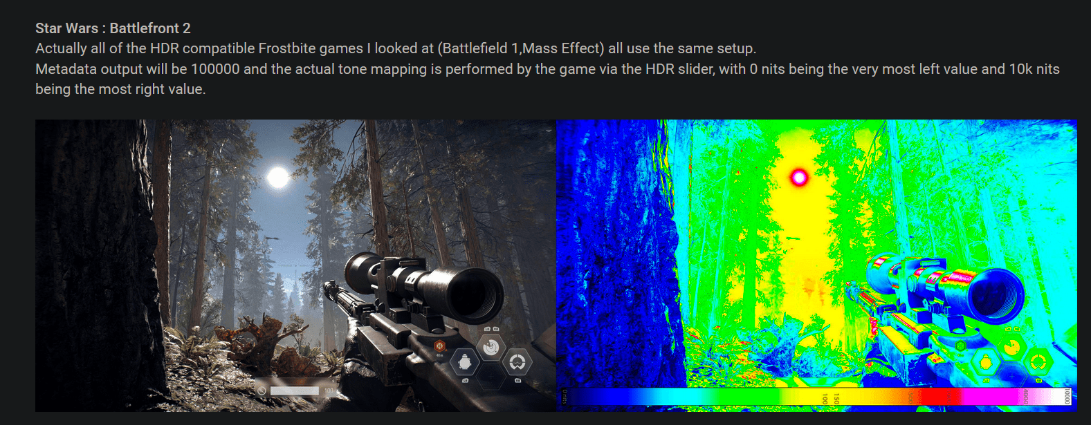

bei HDR gibts aber halt das Tone Mapping
Und je mehr Nits das Gerät kann umso besser können helle Highlights in HDR rausgearbeitet werden
und je besser der Kontrast zwischen Dunkel und hell und der "3D" Helligkeitseffekt auch "Pop" genannt
