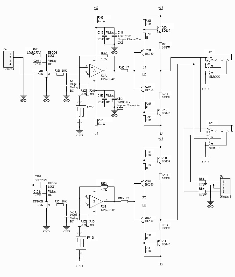

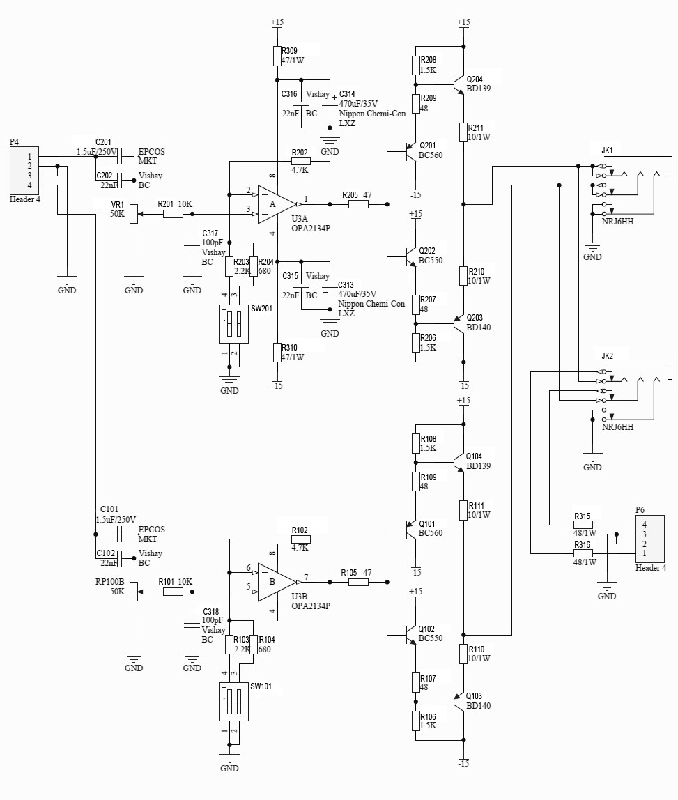

Bester KHV, hands down. Wenn man löten kann.
Günstiger kommt man nicht an einen 800€ teuren KHV.
Klang ist immer Subjektiv.
Klang schon. Deshalb gibt es auch nicht "den" Kopfhörer. Was Verstärker betrifft sollten diese idealerweise Linear und verzerrungsfrei arbeiten. Und das macht diese Schaltung bei allem ab 32 Ohm ziemlich gut. Besser als alles was ich bisher in den Fingern hatte.

Was würde es den insgesammt kosten wenn man selber löten würde? Gibt es vorgefertigte Platinen? Woher stammt das Schema, gibt es eine Anleitung, Fotos usw?
Nachbauten gibt es auf Aliexpress für 80-100€, selbst Nachbauen beläuft sich schätzungsweise auf 150€, Bauteile gibt es alle bei Reichelt. Vorgefertigte Platinen gibt es ebenfalls bei Aliexpress (meine geht auch bald in die Fertigung)
Oder einfach auf einer Lochrasterplatine löten.
Das Schema stammt aus dem Internet, dort findet man es unter Lovely Cube, welches sich an den Lehmann Linear anlehnt. Anleitungen und Fotos gibt es ebenfalls im Internet. Ich hab aber bei bedarf auch noch Bilder und Anleitungen von meinen Projekten.

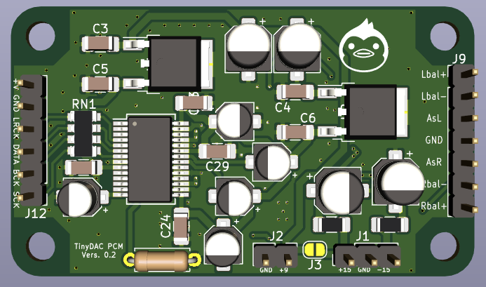

Unter anderen:
USB oder SPDIF zu I²S/Analog Interface. Je nach Bestückung mit ESS9023 DAC oder einfach nur als I²S Quelle.
Und hier das BB PCM1794 DAC-Modul.
Ich baue demnächst ein KHV/Preamp für ein Tonstudio bei dem das ganze Verwendung findet. Wenn du willst kann ich davon Bilder machen. Und heute Nachmittag wird ein älteres Projekt von mir mit dem TinyDAC aufgerüstet. Davon kann ich heute Abend hier ein Foto drankleben.
