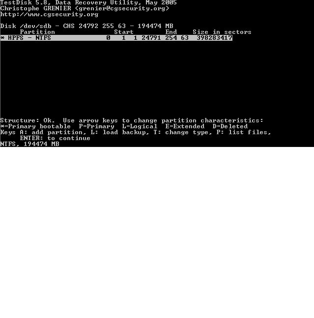

Am Freitag hat sich mein Rechner aufgehängen, demzufolge musste ich neustarten. Das wollte dieser aber nicht mehr --> Windows im Eimer. So, meine externe Fesplatte, Maxtor 6B200P0, habe ich dann an mein Notebook angeschlossen. Meine Windows XP Home Version kann aber nur noch die Festplatte erkenn, welche jetzt auch noch mit RAW beschrieben wird. Nach Test mit Testdisk 5.8 sagt er mir die Struktur sei ok. Wenn ich aber die Dateien anzeigen lassen will, sagt er mir "Can't open ntfs file system: Input/output error". Scheinbar zeigt mir testdisk auch nur die externe Platte ohne die des Notebooks (80 GB - ST9808210A) an .
Bisher wird der Bootsektor als gültig ausgegeben.
Starte nochmal Testdisk und gehe mit dem Pfeil nach rechts auf das Menü [Advanced].
Wenn dort bei beiden Sektoren OK steht und unten sectors are identical brauchst du mit Testdisk nichts mehr machen.
Wenn dort steht sectors are not identical dann teile es mit.
Bitte bedenke das Bootsector-Recovery nicht ungefährlich ist.
Info in diesem Post weiter unten bei dem Menü [Advanced].
https://www.computerbase.de/forum/threads/faq-datenrettung-testdisk-anleitung.110869/#post-1101698
