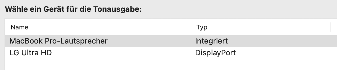

Liebe Alle,
ich bin mit meinem Latein am Ende und wende mich deshalb an euch.
Das MBP M1 meiner Lebensgefährtin zeigt nun seit 1 Woche das USB-C Dock von Lenovo (Thinkpad USB-C Dock Gen 2) nicht mehr als Audiogerät an. Das Dock hat einen Audioausgang an dem Logitech Lautsprecher angesteckt sind. Ebendiese werden nicht vom MBP erkannt. Vorher stand da immer 'Thinkpad USB-C Headset Audio' o.ä. Einzig die Internen Lautsprecher des über das Dock angeschlossenen Bildschirms werden angezeigt und funktionieren auch.
Das Dock funktioniert mit meinem Laptop (Thinkpad E495) als auch über Samsung Dex einwandfrei, weshalb ich den Fehler beim MBP M1 vermute. Da das Neustarten und ausführen von Updates nichts gebracht hat und die Google Suche nach ähnlichen Problemen nichts hervorgebracht hat, hoffe ich nun, dass jemand von euch eine Idee hat was ich noch machen könnte.
LG
Edit: Audioausgang des Docks spezifiziert.

Taucht das Audiogerät (Dock) noch unter "System Preferences --> Sound" (Der Lautsprecher in den Systemeinstellungen) auf?
Falls ja, dort einmal anklicken und es sollte wieder im Control Center verfügbar/auswählbar sein.
