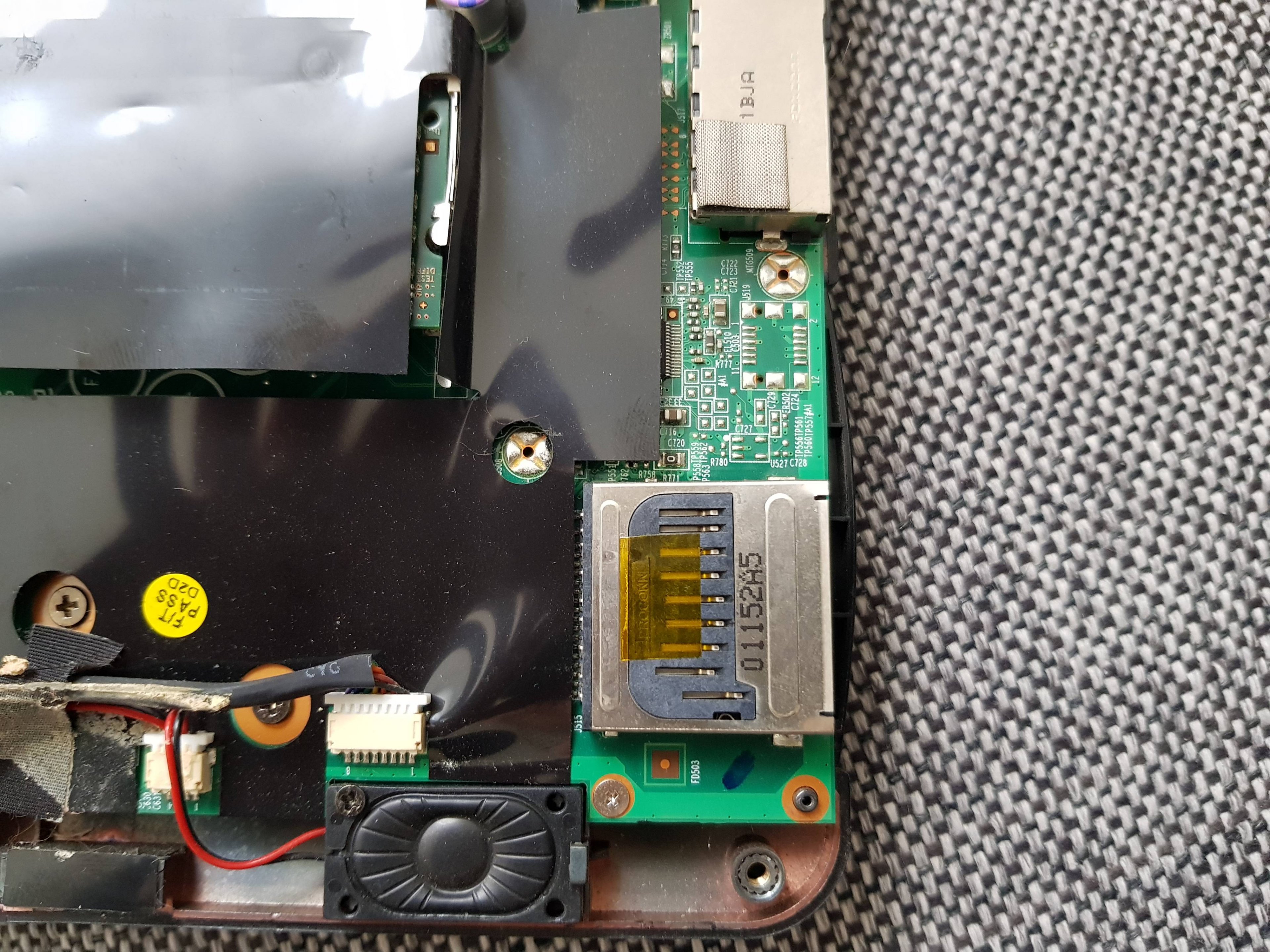

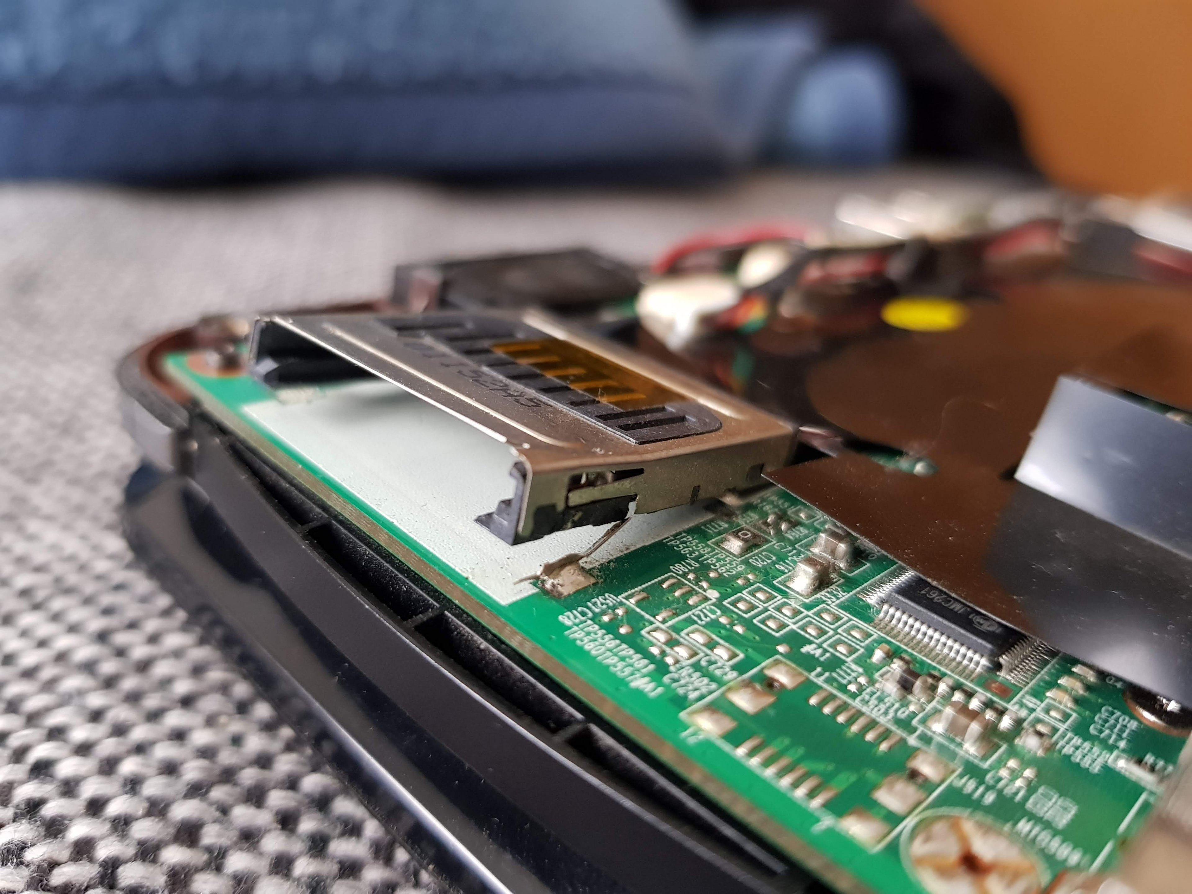

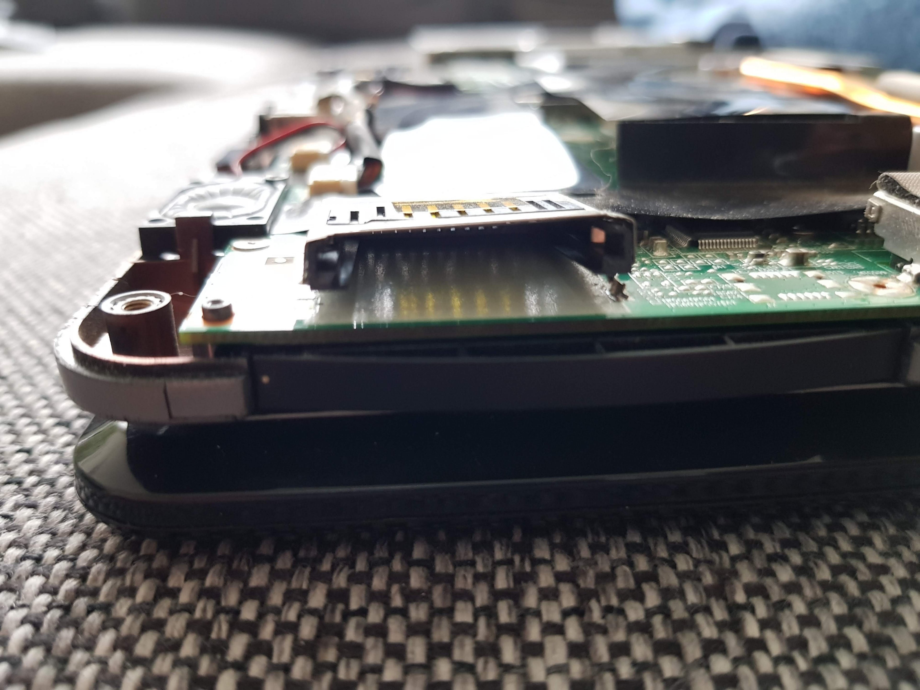

Ich habe heute früh ein Laptop bekommen, wo der Besitzer sich selber daran versucht hat. Er wollte die HDD gegen eine SSD tauschen und den RAM von 2 GB auf 4 GB erhöhen. Nun ist es bei diesem Laptop so, dass man keine separaten Abdeckungen für Festplatte und RAM hat, sondern man muss die gesamte Rückfläche entfernen. Hier hat der "Gute" wohl Zuviel oder falsch angesetzt, denn seit dem Abmontieren der Rückseite ist dass Laptop tot. Das heißt, wenn man den Power-Knopf betätigt passiert nichts. Auch hat er vergessen am CardReader vorher die Plastikattrappe zu entfernen, da diese ein wenig über den Gehäuserahmen absteht und mit etwas Gewalt hat er den verlöteten CardReader ramponiert, bzw. die Lötstellen abgerissen.
Jetzt meine Frage ist es möglich das dadurch das Laptop (nach Betätigen des Power-Knopfes) nicht mehr funktioniert und würde es wieder funktionieren, wenn man den CardReader wieder mit dem Board verlötet ?

Nicht lang rum machen, einfach probieren ;)
Aber bei soviel Gewalteinwirkung klingts eher so, als wär das Problem woanders zu suchen.
Sieht das Innenleben denn sonst gut aus?
Der CR ist ja nicht mal richtig ab, das ist ja nur der Lötpunkt der das Ding in Position hält.
Das neu verlöten wird das Board selbst nicht reparieren.

Ja ansonsten sieht alles gut bzw. normal aus, das ist die einzige Beschädigung.

Eigentlich sieht der Schaden nicht schlimm aus. Keine Leiterbahn in Sicht, die kaputt ist. Sehe eigentlich keinen Grund, dass er nicht startet.
Aber wer weiß, wo der rum gehebelt hat.

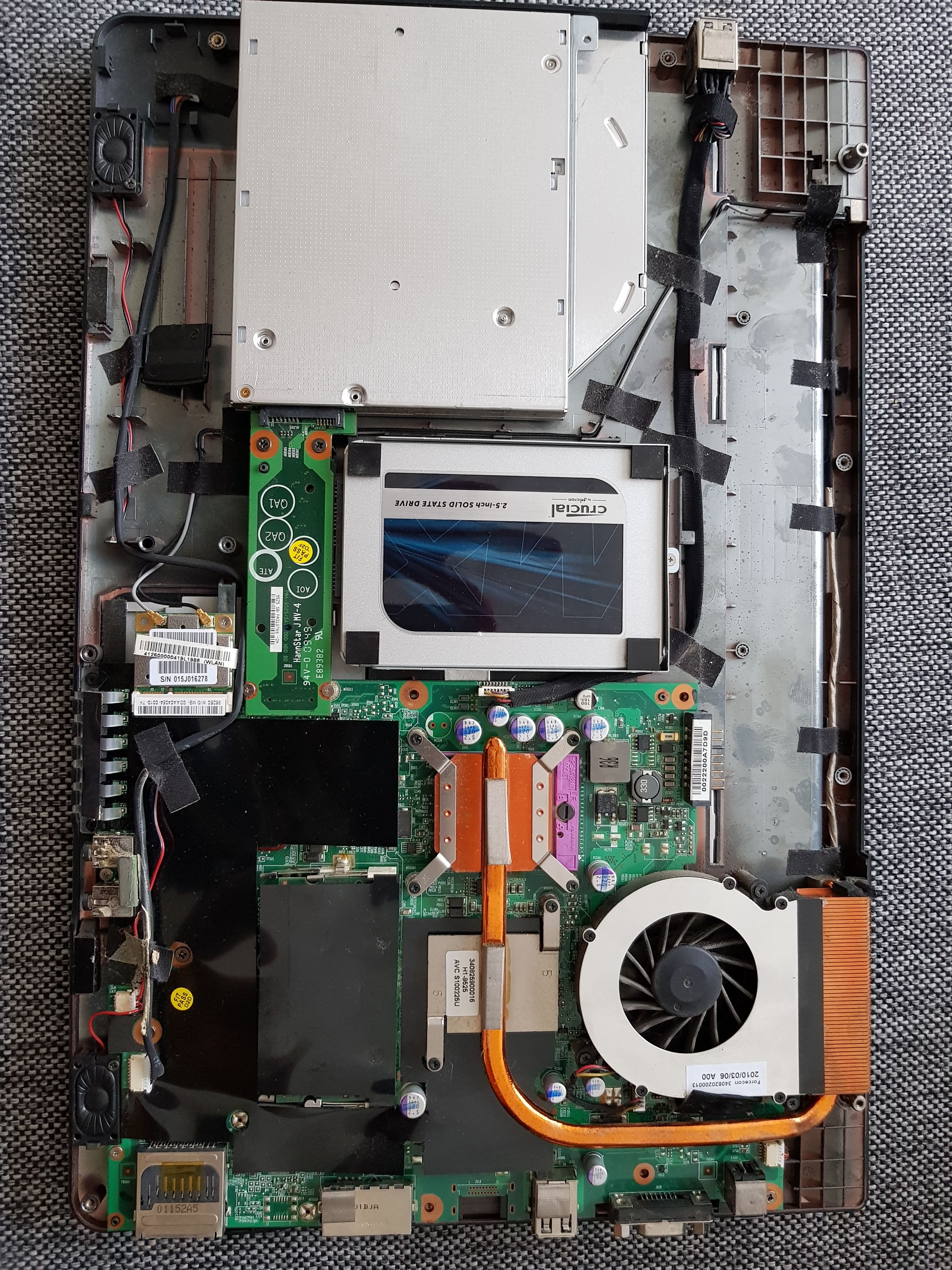

Aber ich würde dringend alles was neu eingebaut wurde entfernen! Also SSD und RAM und den alten zustand wieder herstellen. Vielleicht mag der die neue Hardware nicht!

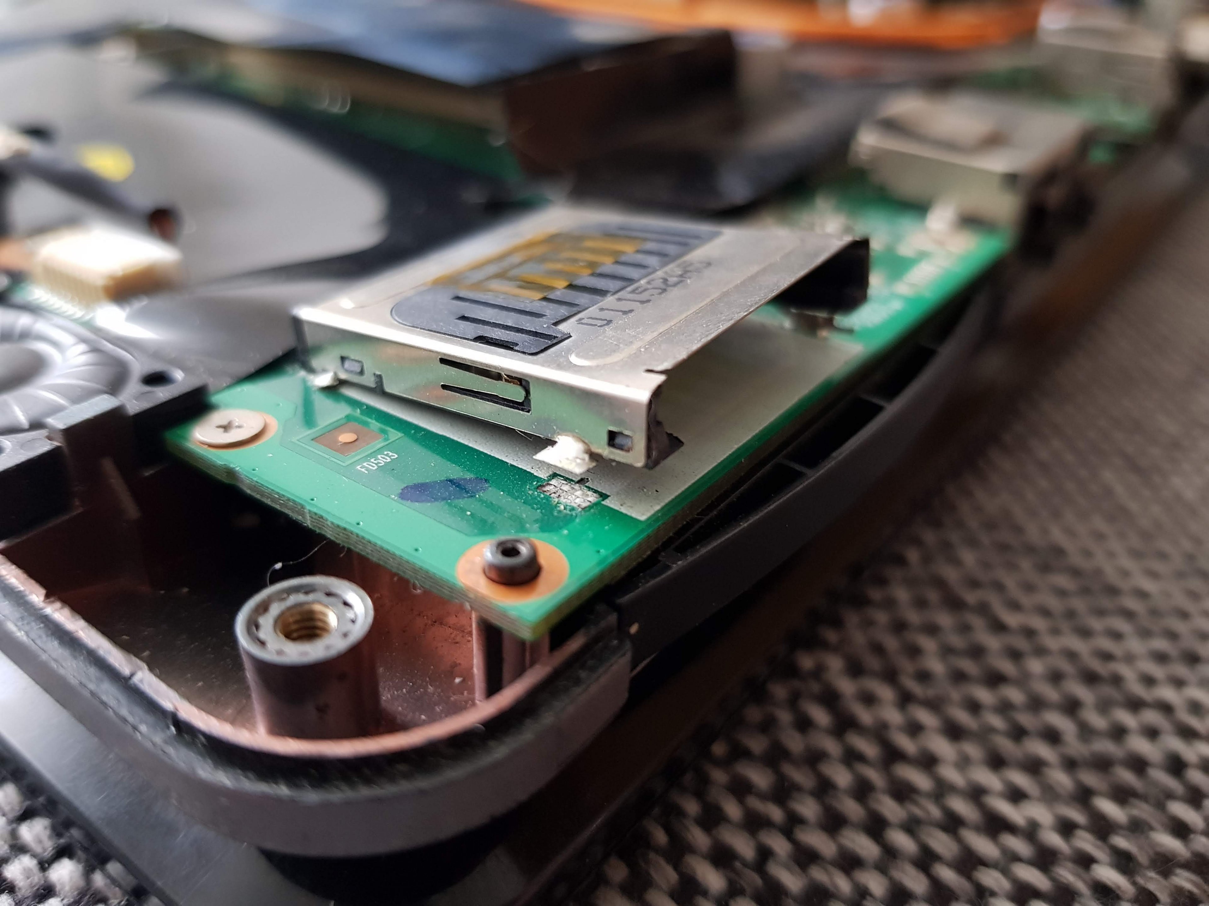

Da ist nichts mehr mit Löten, ein Pad hat es vom Trägermaterial gerissen und auf der anderen Seite wurde die Kontaktfläche aus dem Reader gerupft. Auf Bild1 sieht man unter dem Ehemaligen Pat schon das blanke PCB. Aber vermutlich wurde da irgendwo eine Lage im PCB kurzgeschlossen oder irgendein kleiner Widerstand mit der Brechstange vom Board gekickt.
Wenn man da auf gut Glück an den Pads mit dem Kolben herumstochert macht man es nur schlimmer. Erstmal sollte man herausfinden, was genau den Boot verhindert.

Die alten Komponenten habe ich wieder eingebaut, aber es passiert nichts.

Mh, ich würde den Cardreader vorsichtig ablöten...
Was sind das für "Rückstände" an den Kopfhöhrerbuchsen???
Andere beschädigungen sichtbar?
@PUNK2018
Die Rückstände an den Kopfhörerbuchsen ist Dreck, habe den vorhin weggemacht, dort ist jetzt alles sauber. Weitere Beschädigungen gibt es nicht.
Evtl. hatte dier verbogene Cardreader Einschub aber auch Kontakt zu den Pins der CardReaderDatenKontakten. Dann wäre es ein zeitweiser Kurzschluß gewesen, welcher Schäden verursacht hat.

Auf den Schrauben der CPU-Heatsink ist kein Sticker. Vermutlich war da schon mal repasted worden.
Also auch sicherheithalber mal die CPU raus nehmen und Beinchen kontrollieren....
