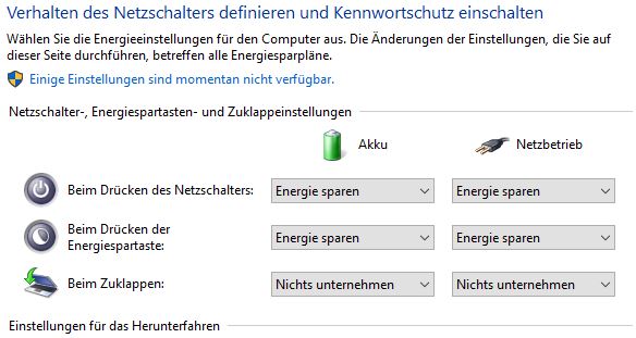

Hm. Ins blaue geraten könntest du mal schauen, was bei den Energieoptionen bei "Auswählen, was beim Zuklappen des Computers geschehen soll" steht.. meine Einstellungen siehe unten.
Eventuell würgst du trotz erloschener Leuchte den Rechner aus versehen ab?
führt zu:
Versuchen kannst du es mal ;)
Reaktionen: windschatten
Danke, hab jetzt mal deine Einstellungen genommen und werde es beobachten .
Ich melde mich wenn ich Ergebnisse habe ,nochmals Danke.

@ ImpactBlue ,es gibt zwar noch keine langzeit Erfahrung ,aber im Moment scheint
es komme ich gut mit den von dir geposteten Einstellungen zurecht. Bis jetzt (3xHolz)
keine Auffälligkeiten.
