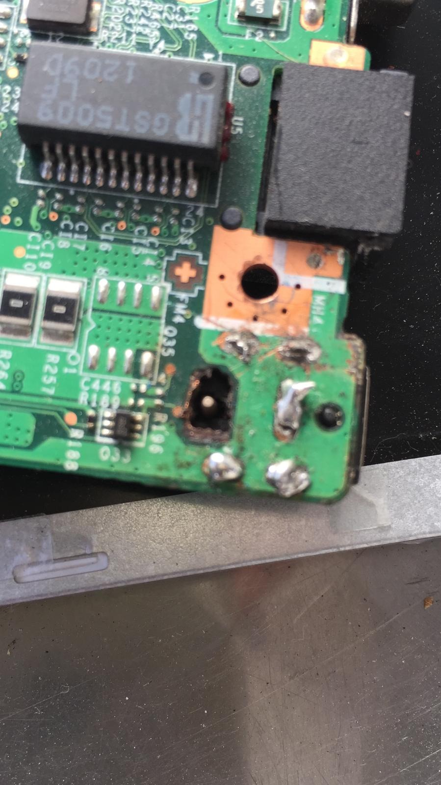

Die lose Netzteilbuchse ist keine Seltenheit bei dem Gerät, das ist schon ehr eine "Krankheit". Meistens ist es die "Seele" der Netzteilbuchse, welche den Kontakt von der Platine verliert...
Das Thema Grafikkarte Upgrade ist wohl eh nix für dich... unter 250-300Euro wirst du da nichts bekommen, was kompatibel ist.
Und bei "Battdepot.com" würde ich mit Sicherheit nicht bestellen wollen... eine Website ohne Impressum steht nicht gerade für "Sicherheit". Das original Akku wird auch noch halbwegs gut sein, diese Akku´s haben eine recht lange Lebenszeit.
X
Wenn du denn löten kannst, kannst den DC Jack natürlich selber aus und neu einlöten. Dafür muss das Mainboard aber komplett ausgebaut werden...
"leicht verkohlt" nennst du das ? Da hat schon richtig geschmorrt bzw fast gebrannt... das Gerät solltest du auf keinen Fall mehr einschalten. Aber solange noch kein Loch drin ist, sollte man es reparieren können, dafür müsste man aber die Rückseite sehen, dafür muss das Mainboard aber raus.
So sieht denn z.B. die Rückseite aus, wenn der DC Jack durchgebrannt ist... da ist denn einfach mal ein Loch in der Platine.
Wenn du nicht löten kannst, dann solltest du es machen lassen... die Person weiss denn auch, was für eine Unterlage zu nutzen ist.
