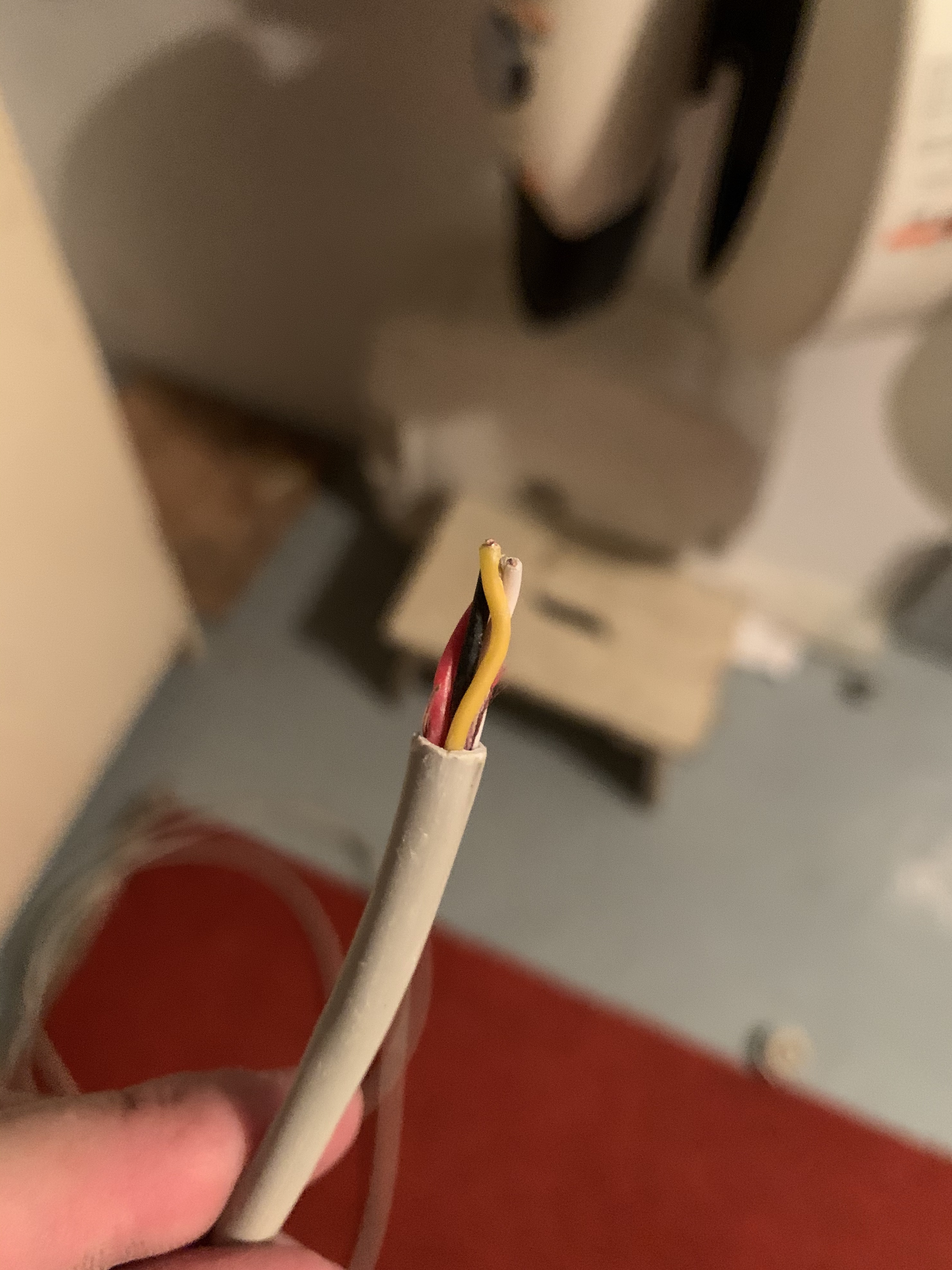

mit dem Thema Netzwerke kenne ich mich leider sehr schlecht aus, weswegen ich nach eurem Rat frage.

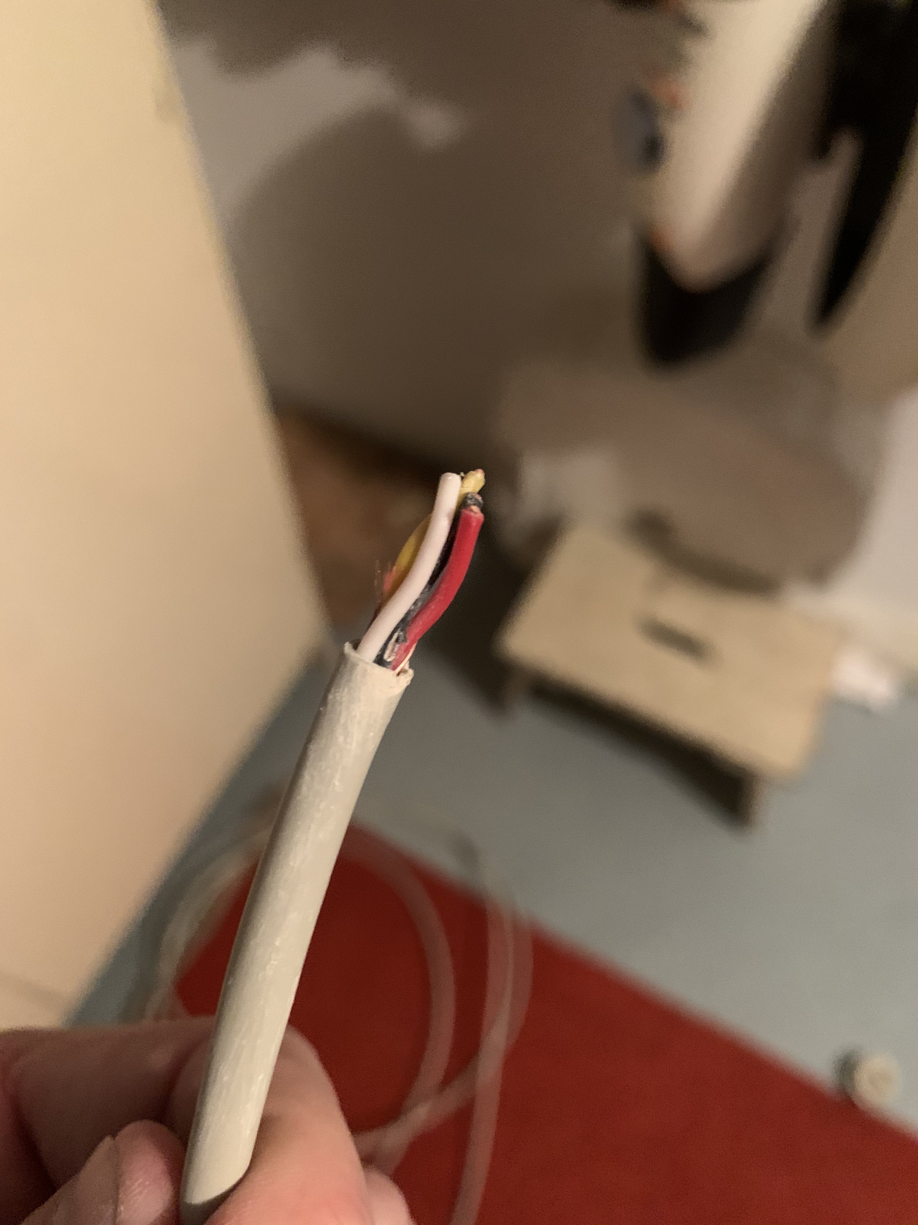

Vom APL der Nachbarn zu unserer TAE Dose verläuft diese Telefonleitung (laut Elektriker verdrillt):
Die Telekom bietet mir für meinen Anschluss 50 DSL an, von welchem vielleicht ~25 am APL ankommen werden. (Wir sind weit vom Verteiler entfernt)Welche Geschwindigkeit kann ich letztendlich bei mir erwarten? Packt die Telefonleitung mehr als 10 Mbit?

Da in dem Kabel das gleiche Signal läuft wie am APL ankommt macht dies bei der "kurzen" Länge keinen Unterschied. Es ist nahezu die gleiche Geschwindigkeit wie am APL zu erwarten, sofern das Modem erst bei Dir in der Wohnung ist.
@azereus Ich hatte mich mit anderen Nachbarn unterhalten, die auch bei der Telekom sind. Bei keinem kommen die 50DSL an, sondern eben ungefähr die Hälfte. Nur bin ich mir nicht sicher, ob die Nachbarn bessere Kabel bei sich im Haus verlegt haben. Ich hatte bisher gedacht, dass man nur mit CAT5 50 DSL nutzen kann.
@cvzone ahh verstehe. Wir haben ungefähr 20-30 Meter Strecke vom APL zum Modem. EIn bisschen wird wohl hier noch verloren gehen. Ich habe auf jeden Fall den 50 DSL Vertrag genommen, macht preislich ohnehin kaum Unterschied bei der Telekom. Freischaltung erfolgt aber erst Ende nächster Woche.
Im Haus haben die Leute zu 99% nur den Standard 4 Ader Klingeldraht, wie du ihn auch hast. Bei den "paar Metern" verglichen mit der Gesamtstrecke bis zum DSLAM macht das nicht viel aus.
Früher hatten die Leute mehrere Kilometer Kupferkabel bis zur Vermittlungsstelle. Heute hast du Glasfaser bis zum KVZ an der Straße und ab da dann die alte Telefonleitung aus Kupfer. Da machen die 20 Meter zum anderen Haus keinen großen Unterschied.
dann wird bei dir auch ~25Mbit ankommen. vermutlich zwischen 20-25Mbit.
ein höherwertiges Kabel ist natürlich von Vorteil.
da wir aber nicht wissen was unter der erde liegt... (abgesehen von deinem foto und das ist im haus) wird es schwer zu beauskunften.
DSLAM <-> unbekanntes kabel <-> nachbar <-> 4draht zu dir
.............................................................................(~25Mbit)............(>25Mbit)
