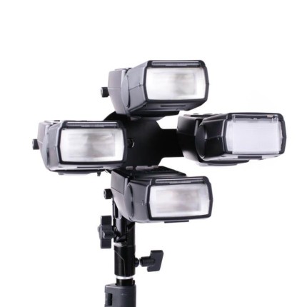

ich suche nach einem Stativkopf, auf dem ich mehrere Kamerablitze montieren kann - nebeneinander oder mehrreihig. Insgesamt sind es über 10 Blitze. Stative hab ich eigentlich, aber ich finde keine Stativköpfe, auf denen ich einfach ein paar Blitze nebeneinander montieren kann - einfach nur Dummy-Blitzschuhe. Die Blitze werden mittels Infrarot oder per Funk ausgelöst, daher brauche ich keine Blitzschuhe mit Kontakten. Wenn die Montage wie bei Beispiel 2 jedoch "lose" gemacht und wieder arretiert werden könnten, um sie auszurichten, wäre das ein willkommener Bonus.

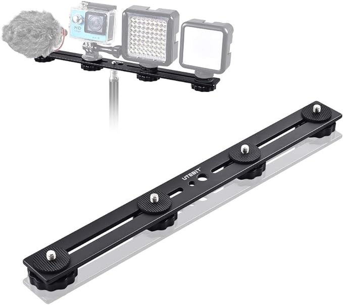

Ich habe sowas gefunden, aber das erscheint mir unpraktisch, wenn man an einem Blitz etwas verstellen möchte: https://www.foto-koester.de/zubehoe...DTDRPm7uF4VKl5hFvSvzHnlRoCXxgQAvD_BwE&adcref=
Ich habe auch das hier gefunden, jedoch braucht man hierfür die kleinen Plastik-Füßchen, die ich nicht für alle habe und die eh immer kaputt gehen: https://www.amazon.de/UTEBIT-Blitzs...38d2f583e09ace7f30f165c0145&th=1&gad_source=1

Wieso nicht Deine bereits verlinkte Schiene  mit den Neewer Hot Shoe Mounts  die Du direkt auf die Schiene schrauben kannst kombinieren.
Sind aus Metall und sollten daher lange einsatzbereit sein. Da sie ueber ein Standardgewinde verfuegen kannst Du bei Bedarf auch kleine Kugelkoepfe fuer flexiblere Ausrichtung addieren (Beispiel ).

@schneup ... ja das kommt dem schon sehr nahe (in Kombination)

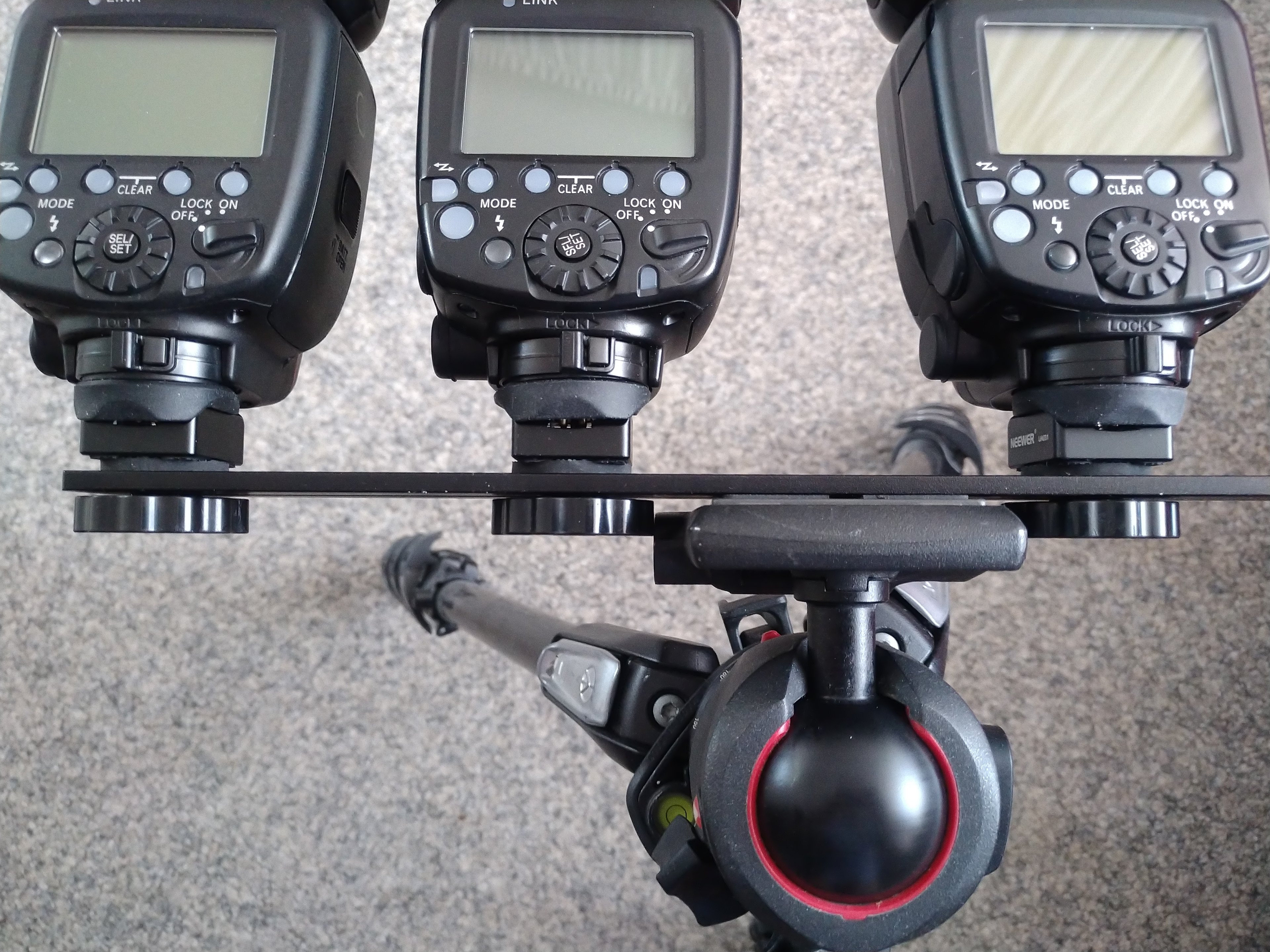

vorläufiges Fazit:
ich habe mir die beiden 4fach Schienen samt 8 Adaptern (Cold Shoe) geholt und bin fast zufrieden
Manko:
die Cold Shoe Adapter sind "zu dick", als dass die Verriegelungen der Blitze einrasten könnten. man schiebt den Blitz ganz normal auf, aber die Knebelverriegelungen der Blitze lassen sich nicht komplett bis zur Einrastung schließen. man kann sie nur bis zur Hälfte drehen, was sich natürlich wieder lösen will und wird ... und dann hängen da die Blitze quasi lose rum?! ich muß da was anderes finden oder die Teile abschleifen, wobei ich dann nicht weiß, ob die restliche Materialstärke nicht irgendwie wegbrechenn will.
eigentlich sollten die Knebel komplett bis zum rechten Anschlag gedreht werden können - ohne zuviel Kraft, aber hier muß man schon derbe Drücken, um bis hierher zu kommen
