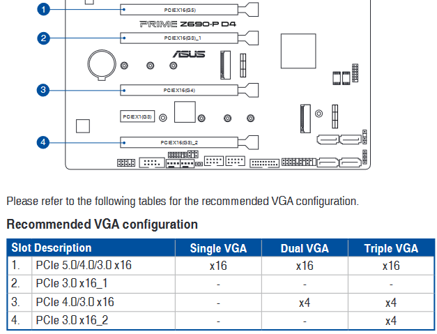

1. meine GPU GTX 1070 hatte ich auf mein altes Board am PCIex 3 Steckplatz, auf meinem neuen Board Asus PRIME Z690-P D4 habe ich verschiedene PCIex Steckplätze, ist es egal welches ich nehme?

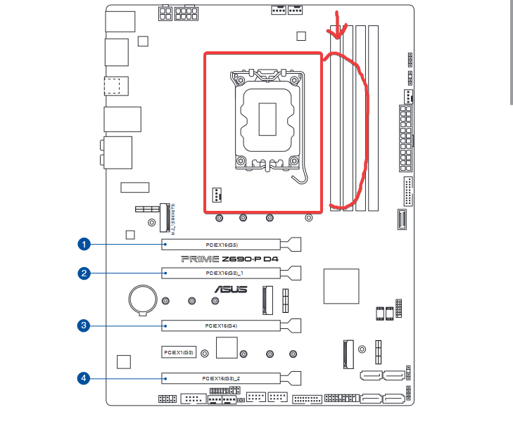

2. mein Noctua Kühler hat wunderbar mit dem LGA1700 gepasst, danke an euch für den Tipp!, der Lüfter ist auf der rechten Seite wieder, grenzt aber wieder sehr an dem Speicher, ist das eigentlich so ok? Vom Luftstrom sollte es rechts besser sein oder? Denkt ihr der Kühler reicht?

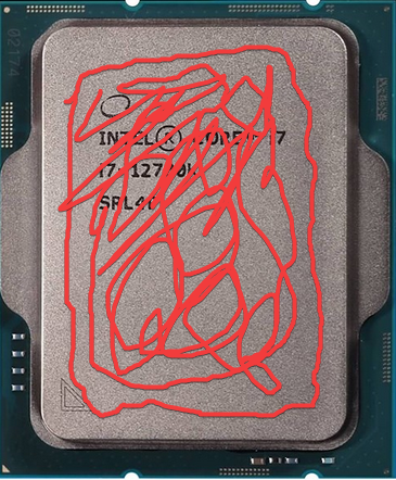

3. Ich habe schon Jahre keine neue CPU eingebaut und Kühlpaste aufgetragen, aber es ist ja immer das selber. Jedoch dennoch, meine Kühlpaste ist vor der Kühlerbefestigung ing mit Spachtel verdunnt verteilt so aufgetragen, das reicht doch oder? Roter Bereich.
Kleiner Tropfen in die mitte reicht.
was passt das passt. DDR4 ist noch immer recht hitzeunempfindlich
So lange es mindestens PCIe 3.0 x8 ist: Fast egal.
Es sollte ein PCIe Slot mit 75w anstelle der ueblichen 25w sein. Schau in die mainboard anleitung, welche fuer die GOU gedacht sind. vermutlich die 2 oberen
1. Nimm den Slot der mit 16 Lanes angebunden ist.

3. Perfekt
Immer den obersten.
Dann setz den Lüfter nach oben, wenn er mit dem RAM kollidiert.
Wenn es zu viel ist, quillt es eh über.
Hast du dir den Ausschnitt aus dem Handbuch, den du direkt unter deine Frage gepostet hast, mal angesehen? Da ist doch wunderbar beschrieben wohin deine Grafikkarte gehört. ;)
welcher soll das sein? "x3" gibt es nicht und wenn damit "3.0" gemeint war trifft das auf alle PCIe-slots beim Prime Z270-K zu.
wie wäre es damit den auszug aus dem handbuch zu lesen den du selber(!) gepostet hast...? da steht doch eindeutig in welchen slot die graka sollte!
welcher kühler ist es denn...? und welche CPU...? sollte er nicht "reichen" wirst du es schon merken.

1) Wie schon oben mehrmals beantwortet - das Handbuch sollte immer erste Anlaufstelle sein. Die Tabelle ist eigentlich eindeutig. Slot 1.
2) montiere ihn einfach rechts. Sofern Du nur 2 RAM Riegel hast und diese vermutlich in die Slots 2 und 4 (vom Kühler aus gesehen) gesteckt werden sollen -> auch hier Handbuch checken! macht das nichts, wenn es eng wird.
3) Ist ein Glaubenskrieg. Erbse in die Mitte und Anpressdruck die Paste verteilen lassen oder vorher dünn (!) auftragen und gleichmäßig verstreichen. Ist im Normalbetrieb tatsächlich egal., sofern Du richtig aufträgst und den Kühler richtig montierst.

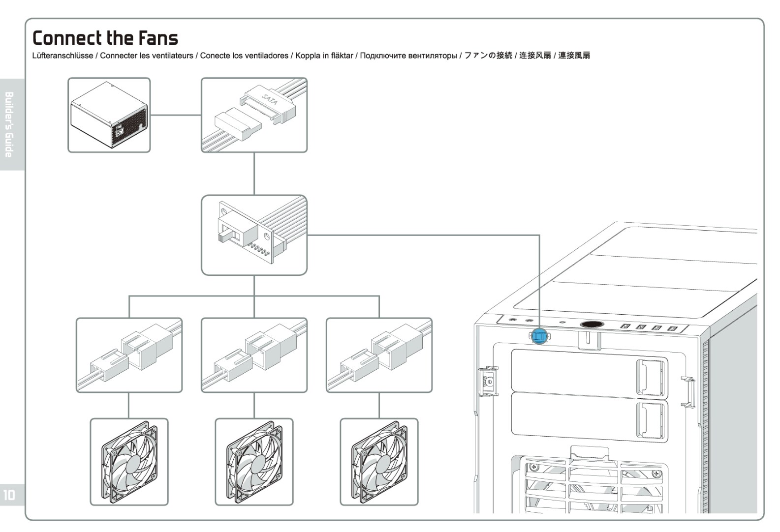

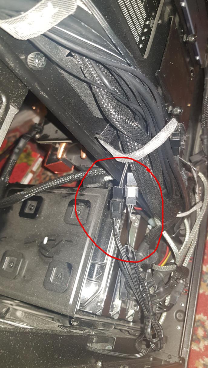

Und weiß jemand evtl. warum meine beiden Frontlüfter nicht funktionieren könnten? Ganz ehrlich, ich weiß es nicht mal mehr ob sie überhaupt gingen :D. Ja ich habe es auch vor dem Wechsel nicht geprüft.... Angeschlossen habe ich beide über die Chassisconnector, aber ich sehe keinen Connector für das Mainboard!
Also ich bin hier komplett verwirrt.... der hintere Lüfter geht und mein CPU Lüfter (der ist ja nicht damit verbunden).
PS ich muss mal alles entstauben :). Hatte nur meinen PC Dust Cleaner durchgejagt!
@Caine1: welches gehäuse? wo ist der hecklüfter angeschlossen? warum nicht einfach alle lüfter ans MB hängen?
@Deathangel008 den Fractal Define R5 PC Games Edition, habe da gerade nachgeschaut und der hat so einen Schalter, ich habe den einfach mal hin und her gestellt und nun scheinen alle zu laufen :D, oh man! evtl. habe ich das wegen der Lautstärke mal abgestellt..... jetzt muss ich herausfinden welche Position was bedeutet. Steht da irgendwie nicht.
