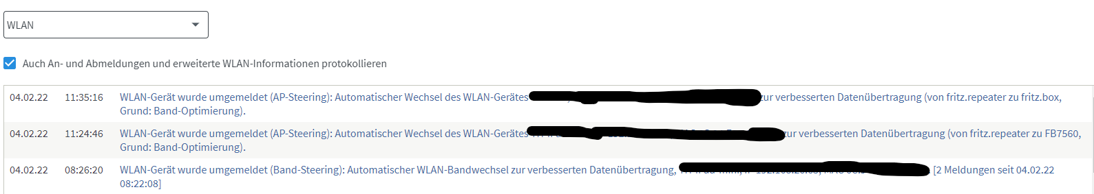

Das AVM Mesh macht eigentlich auch all diese Dinge, wenn man mal im Ereignis Log die "erweiterte Protokollierung" einschaltet sieht man haufenweise Meldungen dieser Art:
