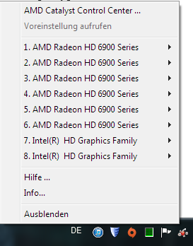

Werden dir denn die Anschlüsse bei einem Rechtsklick auf das Catalyst Traytool angezeigt?
Es sieht bei mir so ähnlich aus jedoch Fehlen die folgende Einträge:
7. Intel(R) HD Graphics Family
8.Intel (R) HD Graphics Family
Ich denke das sind doch die von Mainboard. Die sind bei mir nicht vorhanden. Warum nicht?
PS Nur die Anschlüsse von der Grafikkarte 1 bis 3 werden angezeigt. Und die funktionieren auch. Die von Mainboard funktionieren nicht. Warum nicht?

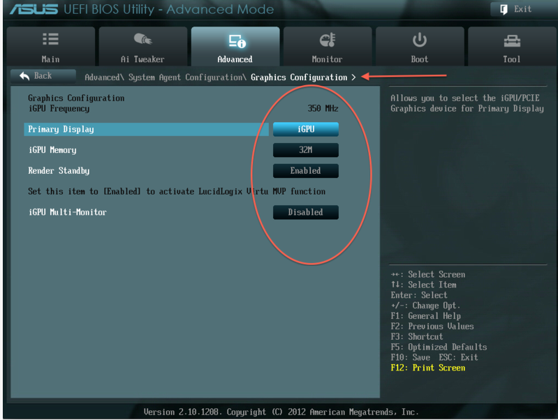

Jap, die beiden Intel Anschlüsse sind die von meinem MoBo.
Theoretisch sollte es gehen, wenn du im UEFI -> advanced: iGPU Multimonitor Enablest.
hier im Bild sieht man wie sie ausgeschaltet sind (unterster Eintrag) dort auf Enable stellen. So sollte es gehen.
Leider habe ich selber kein ASUS Board um es auszuprobieren (das Bild hier ist von PCGHX).
Du bist der :king::king::king: Vielen Dank
Das war die Problemlösung. Gute Nacht
