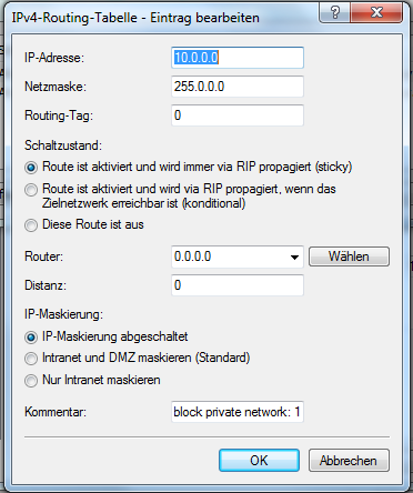

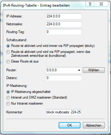

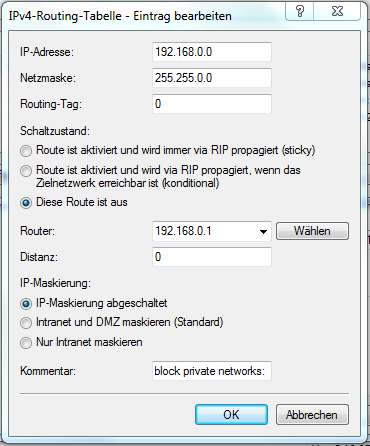

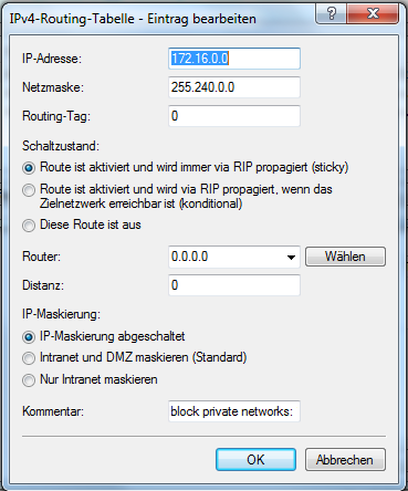

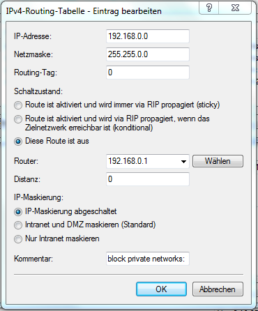

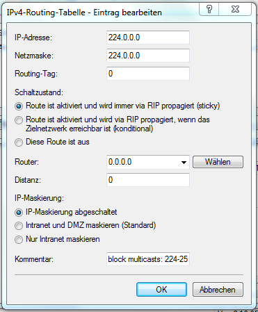

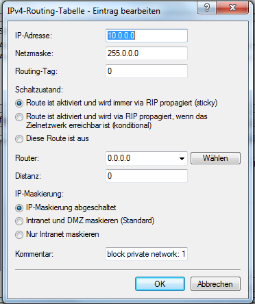

Das sind die einstellungen der routingtabelle:
Diese hat er selbst erstellt.

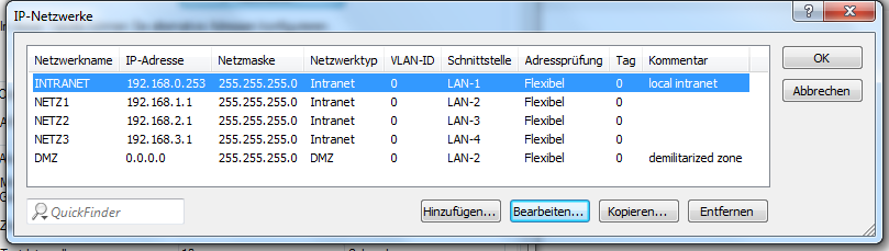

Hier nochmal das Netzwerk wie es auf dem LANCOM eingestellt ist:

Wenn der Router kein NAT macht, müssen die Clients in den jeweiligen Subnetzen eine Route in die anderen Netze haben - entweder individuell jeder Client 3 Routen in die Netze via LANCOM-IP oder aber der LANCOM ist das Default Gateway der Maschinen.
Generell sind die Standard-Subnetze 192.168.0.x - ca. 192.168.10.x sehr unglücklich gewählt. Sollte irgendwann mal VPN ins Gespräch kommen, stehen die Chancen gut, dass man zB im Hotel hockt und dort ebenfalls eines dieser Netze verwendet. Eine VPN-Verbindung ist dann so nicht möglich bzw. VPN ja, aber man kommt via VPN nicht in das Netzwerk dahinter, weil ein Ping auf einen PC im Firmen-Netzwerk stets lokal im Hotel-LAN beantwortet wird!
Der Router selbst routet normalerweise standardmässig hin und her, wenn man das nicht explizit reglementiert hat. Will heißen, wenn an eth0 von 192.168.0.123 ein Paket für 192.168.1.234 ankommt, routet er es automatisch an eth1 - mit Quell-IP = 192.168.0.123. Hier kommt jetzt der besagte Rückweg ins Spiel. Der PC 192.168.1.234 muss entweder selbst wissen "aha, 192.168.0.x geht via LANCOM 192.168.1.1" oder eben "huch? 192.168.0.x? Kenn ich net => Standardgateway LANCOM 192.168.1.1". Ohne diese Rückroute müsste der Router NATten, der PC 192.168.1.234 sieht dann als Quelle nicht mehr den fremden PC, sondern denkt die Daten kommen direkt vom LANCOM.
