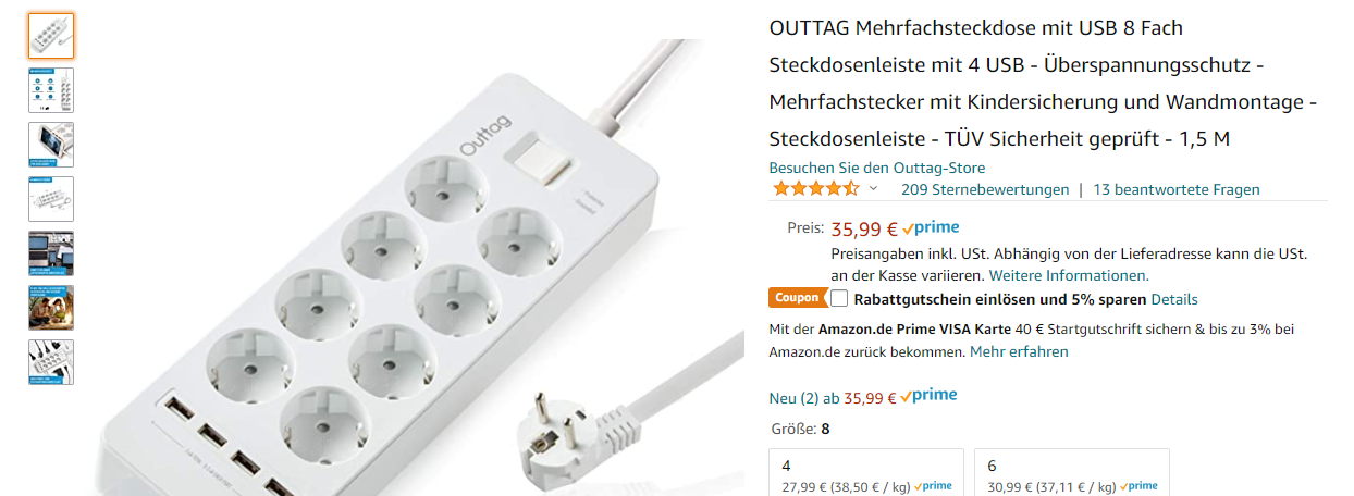

Es reicht ja wenn du das Band auf den Schalter klebst, du muss ihr ja nicht gleich mit dem Klebeband festkleben. Ansonsten wie bereits gesagt wurde, Steckerleisten ohne Licht kaufen oder zerlegen und Lampe ausbauen.
Sowas zum Beispiel
https://www.amazon.de/gp/product/B07JZ359MR
Die hat zwar auch zwei Lämpchen, aber die lassen sich dort problemlos abdecken.

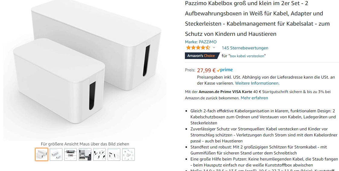

Alternativ machst du gleich Nägel mit Köpfen und versteckst den ganzen Kabelsalat gemeinsam mit Steckdose.
https://www.amazon.de/dp/B07FSGQMV8
Reaktionen: xXDarthGollumXx und #Stefan#
