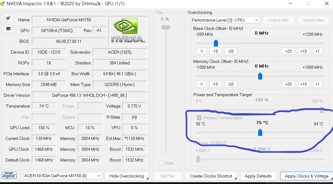

Mein Laptop Grafikkarte taktet sich auf 139mhz obwohl sie gerade mal bei 75°C ist
PeterKrustig
Okt. 2021
4
Moin Leute,
ich habe eine Frage mein Laptop (Aspire 5; Mx150 2GB VRAM ; Intel Core I7-8565U ; 16gb DDR4 Ram ; 1920/1080 Display ; 256Gb SSD)
Wie kann ich das Temperaturlimit erhöhen es liegt gerade bei 75°C. Trotz meiner Laptopkühlung steigt es bei jedem Spiel an und egal welche Grafiksettings ich einstelle es taktet sobald ich es starte bis zu 139mhz runter und dann habe ich nur noch 20fps in CSGO. Ich habe versucht das limit zu erhöhen aber es setzt sich immer zurück oder bei MSI Afterburner ganz ausgegraut. Bitte helft mir.
Liebe Grüße
PeterKrustig

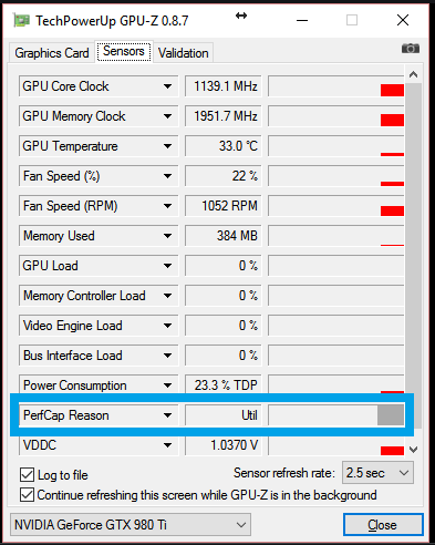

Mal mit GPU Z gecheckt was der Grund für das cappen ist?

Die Temperatur zu erhöhen ist "dumm". Du hast schon jetzt das Problem, dass du die 75°C im "Leerlauf" erzielst..... damit schädigst du dir und deinem Notebook noch mehr, denn selbst wenn du die Temp erhöhen würdest, käme da voraussichtlich nicht viel rum...
