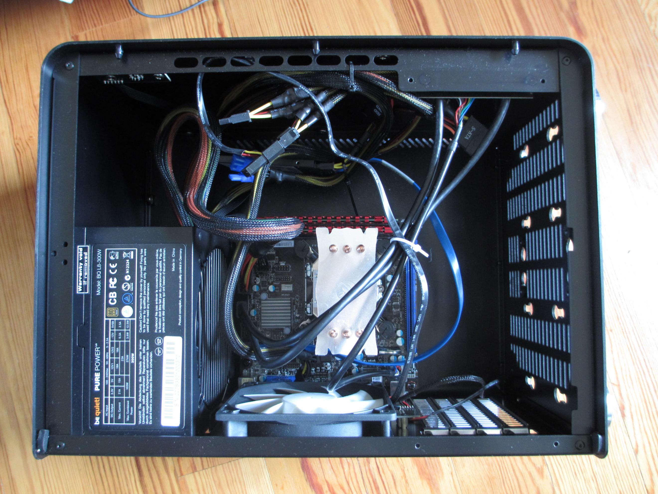

Hier der Aufbau:
Der Lüfter "unten" ist nicht aktiv, dient nur der Zierde
Dafür habe ich rechts, also am Gehäuseboden, einen 500 rpm slipstream verbaut, der die Luft von Unten einsaugt, durch den CPU-Kühler bläst und oben in das Netzteil hinein. Ab ca. 1m Entfernung ist das ganze System damit unhörbar.

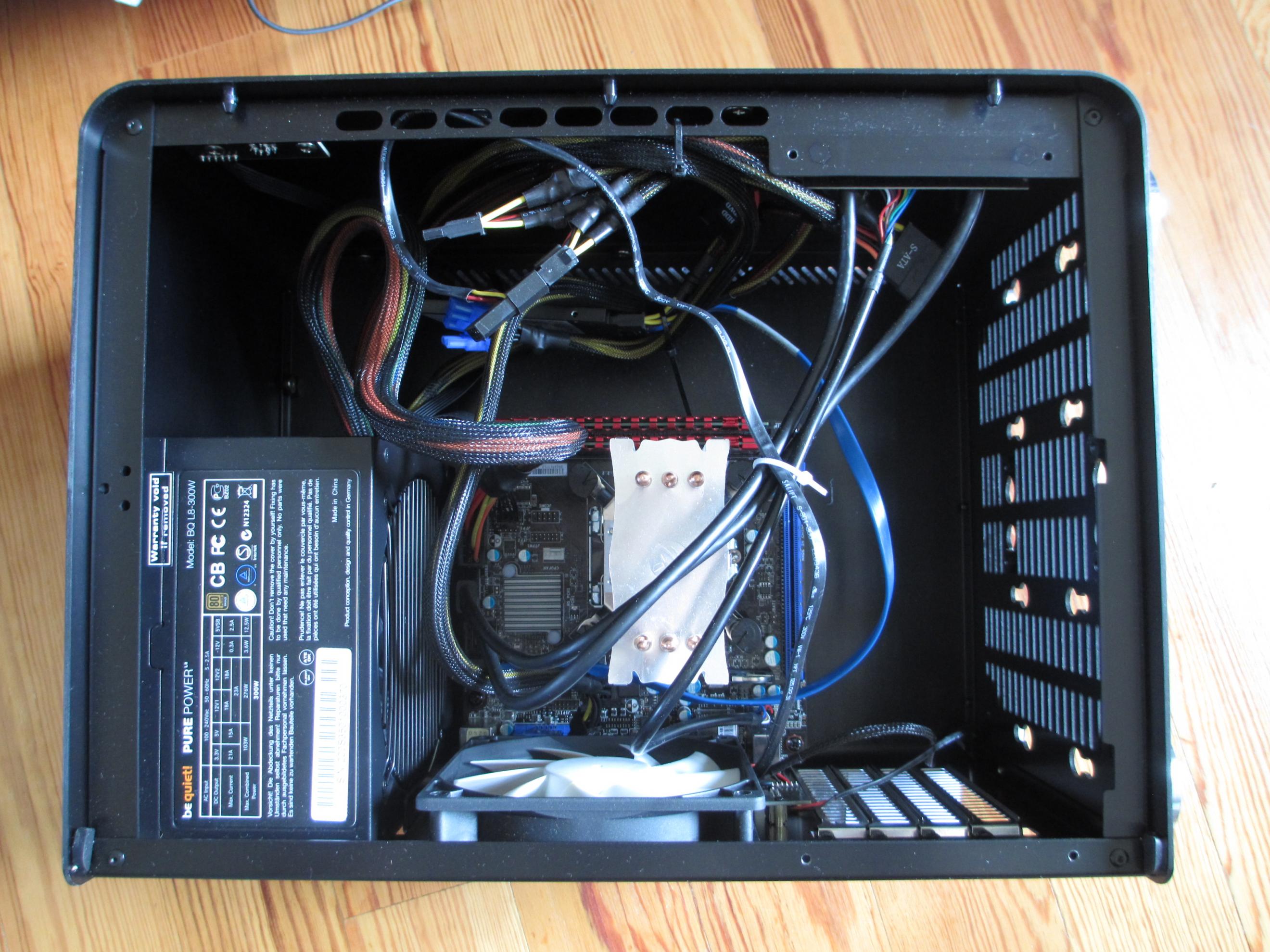

Hier der Aufbau:
