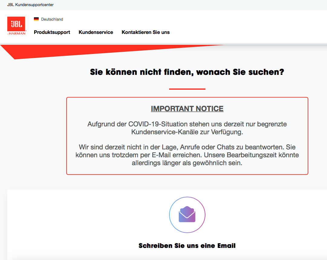

Das mit dem Anrufen kann ich mir schonmal aus dem Kopf schlagen...
Und wie schnell der eMail-Support bei JBL gerade reagiert steht auch in den Sternen.
