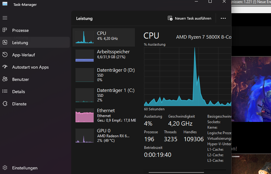

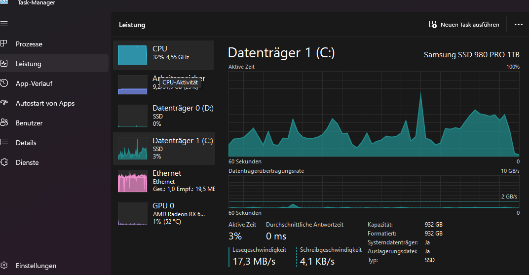

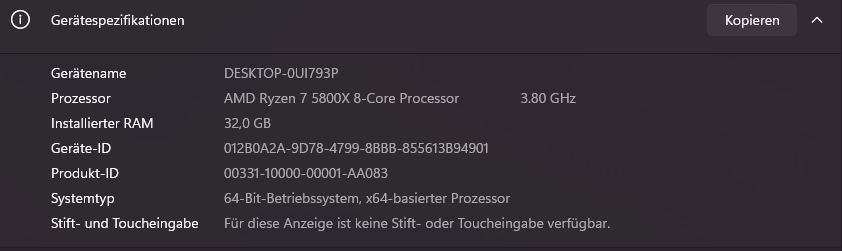

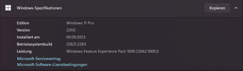

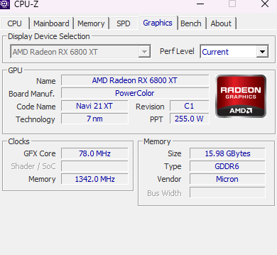

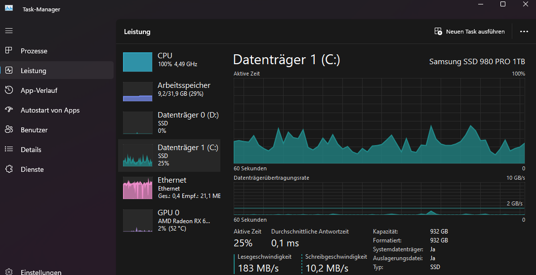

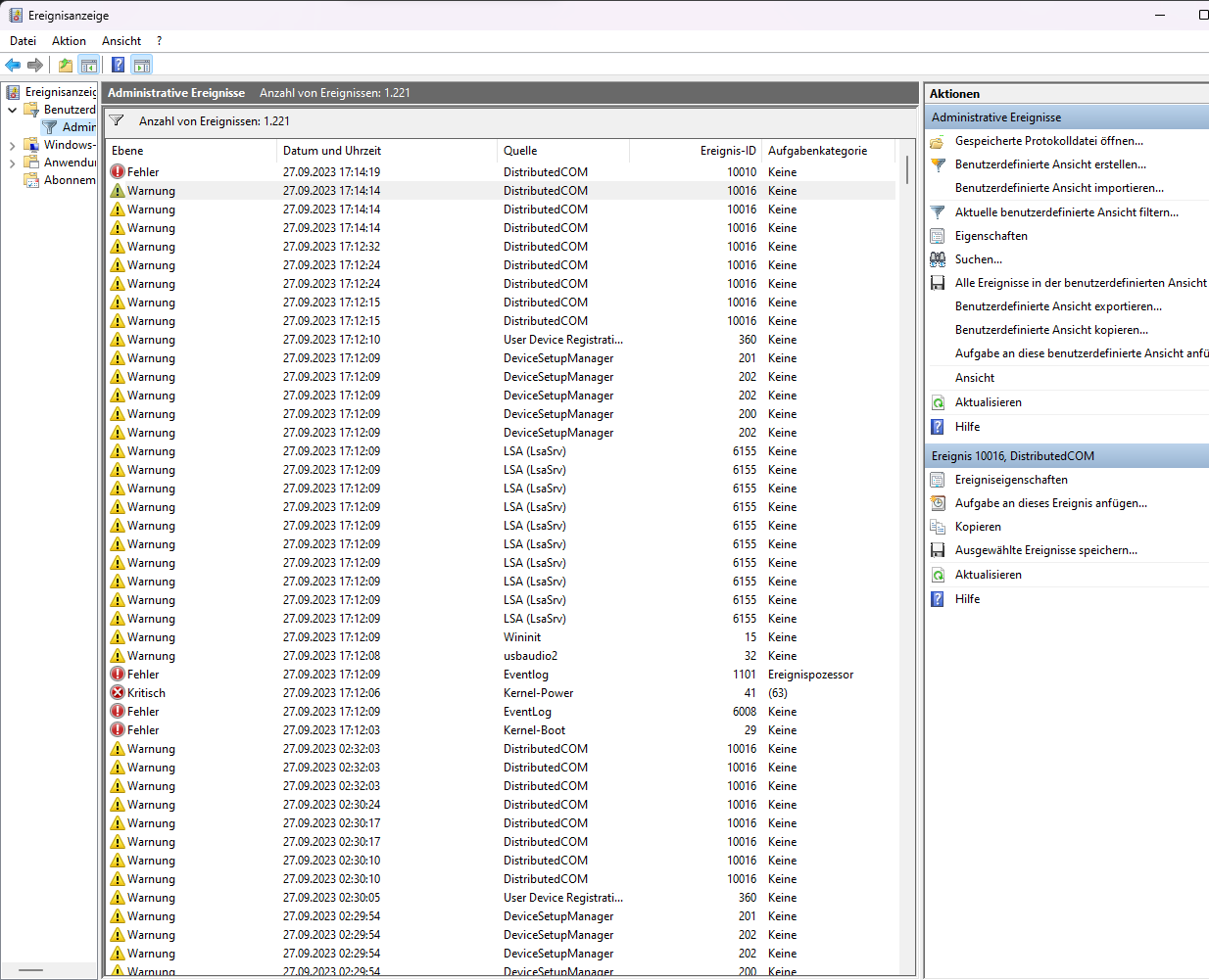

Vorher passierte es nur nach 3-4 Stunden wenn ich Gespielt habe, mittlerweile auch immer öfter bei normalen Browsen in Chrome. Ich habe den Pc erst jetzt 1 Monat würde ich sagen. Habe meinen alten RAM eingebaut ansonsten alles neu. alles weitere könnt ihr den Screenshots entnehmen. Bei den spielen Frierte er wirklich komplett ein, mein browsen kann ich noch die Maus steuern aber wirklich nur in 30 Sekunden takten, Music läuft auch normal weiter während der Bildschirm eingefroren ist.
Ich hab es aber auch geschafft bevor der PC einfriert mal ein Foto von Taskmanager zu machen.

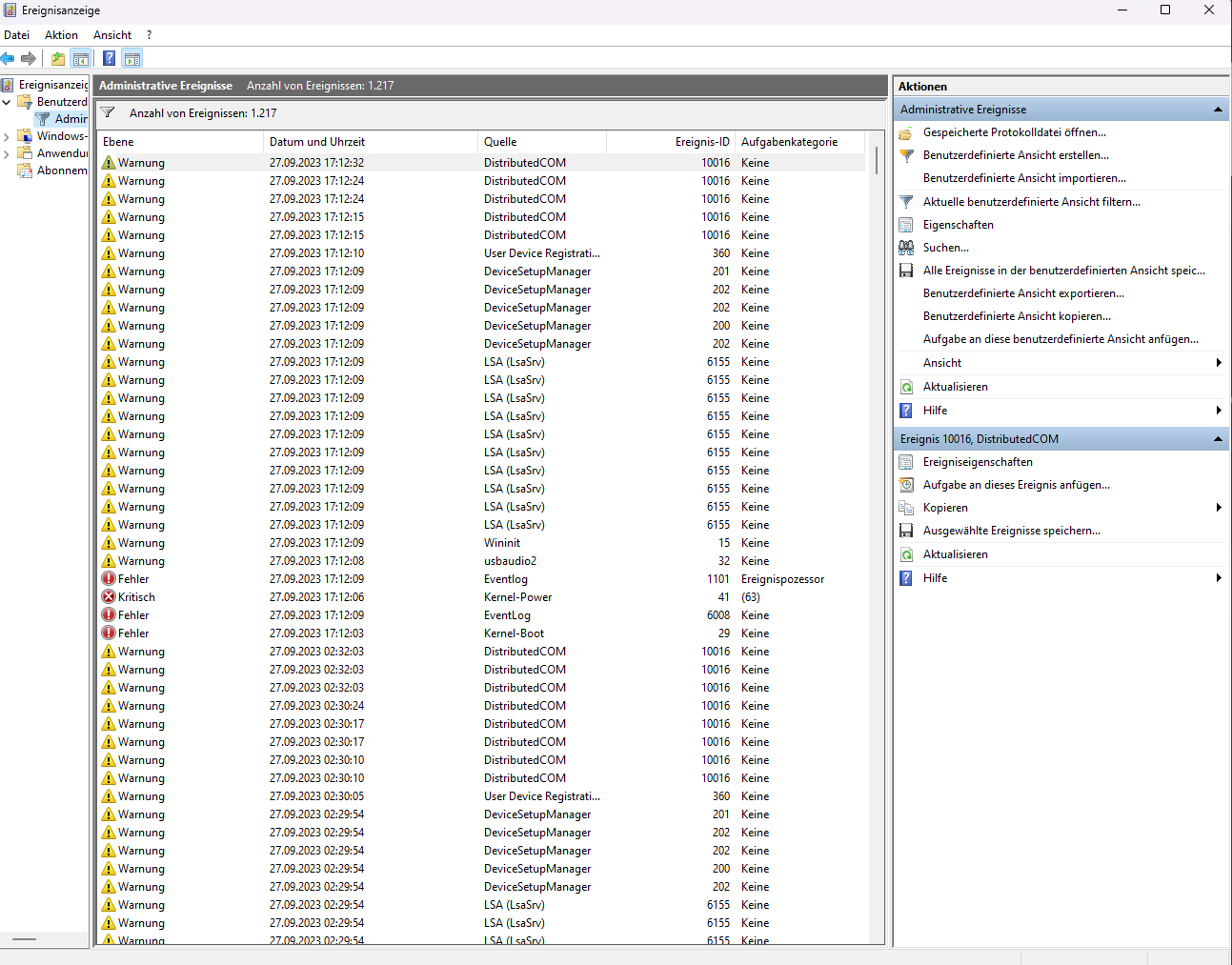

Ich habe versucht über die Eventvwr zu schauen ob ich kritische Fehler erkennen kann (Leider fehlt mir hierfür wirklich das Fachwissen) und die einzigen Fehler die meist auftretten sind die die kommen nachdem ich den PC zwangsweise Neustarten musste.

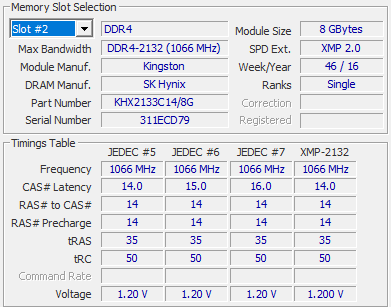

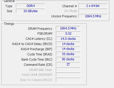

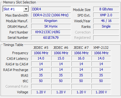

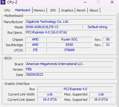

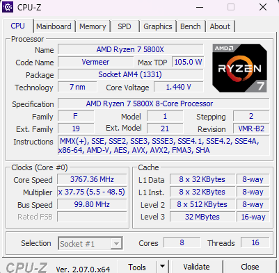

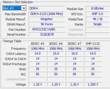

Bevor du das Bios updates, erst einmal auf die Board Revision achten. Da sind jedes mal die Bios Dateien anders.

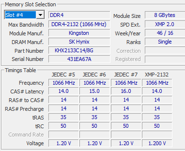

Am besten machst du einmal Fotos von allen Reitern von CPU-Z und bei SPD auch links von den Slots.
Vielleicht bekommst du das ja hin bevor der PC abstürzt.
Das mit den RAMS muss ich erst Testen das wird dann wohl 1-2 Tage dauern bis ich wirklich Weiss ob es daran liegt.
XMP habe ich jetzt mal eingeschaltet aber kurz danach ist er wieder eingefroren kann also glaube nicht daran liegen.
Bios ist die neuste Version drauf hab ich gerade noch mach geprüft.

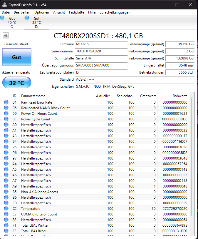

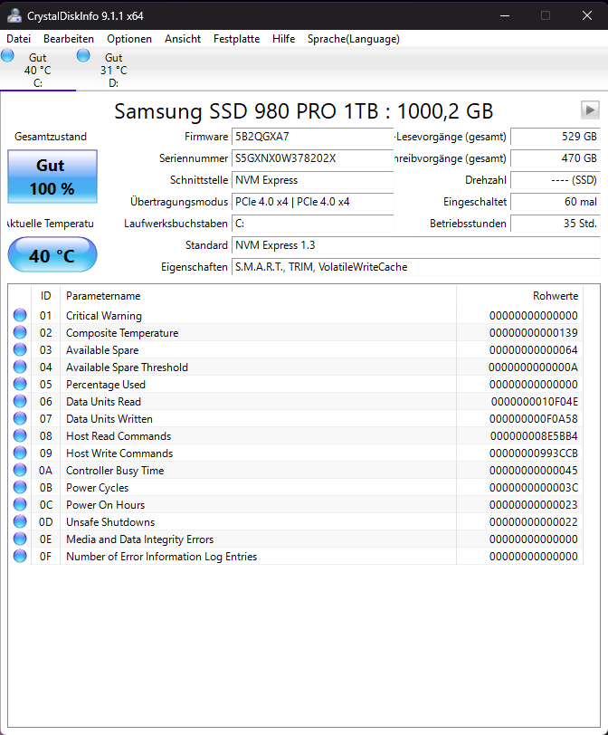

Neuste version der SSD ist auch geladen.

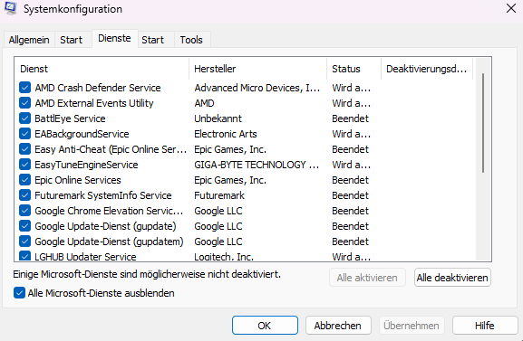

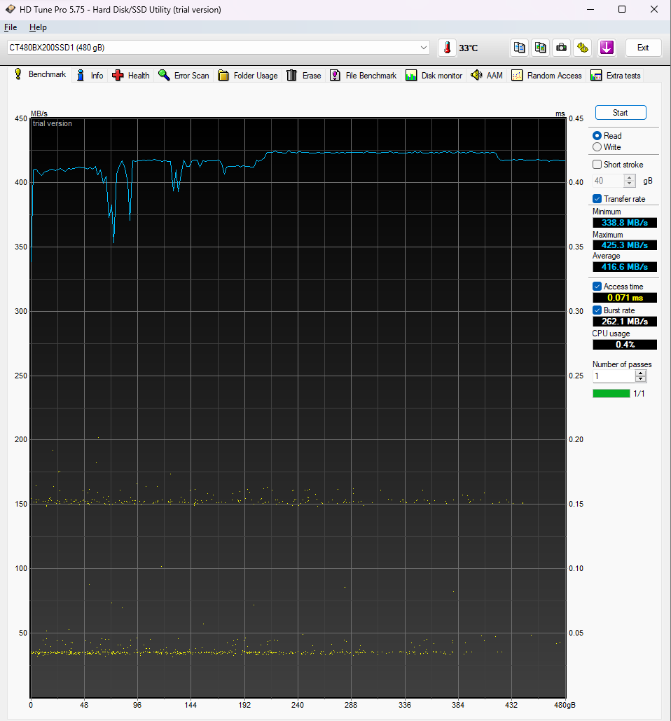

Habe jetzt auch Bilder vom Benchmark und den Autostart.

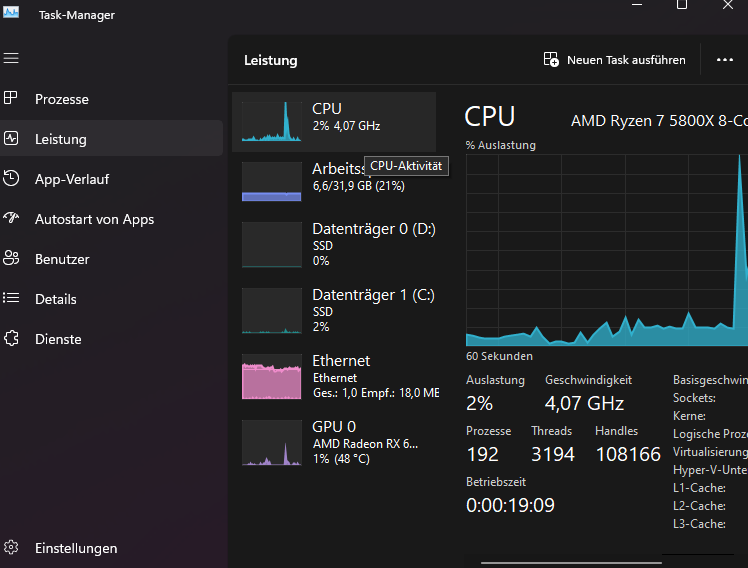

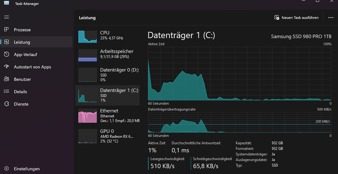

Ich habe jetzt mal versucht nach dem er eingefroren war Chrome zu Minimieren und wieder zu Maximieren, Dabei hat es sich immer eingefroren sobald ich es wieder Maximiert habe, Minimiert lief es Einwandfrei, im Taskmng hat Chrome meist 700-800 MB Arbeitsspeicher Auslastung (Weiss nicht ob das Relevanz hat da max Auslastung immer so bei 20% liegt beim Arbeitsspeicher).
Wobei es bei meinem alten Pc eig immer glatt lief...
Ich habe das Firmwaretool runtergeladen und geschaut Firmware ist auf den aktuellsten stand schon gewesen.
Ich weiss jetzt lediglich nicht mehr ob ich während des Spielens, Chrome in Hintergrund auf hatte, das muss ich dann mal Testen.
Auch der Browser Wechsel hat nicht geholfen, aber bei mehrmaligen Maximieren und Minimieren ist mir beim Taskmng das hier aufgefallen, sehr große Spikes bei CPU und Arbeitsspeicher, hat es was damit zutun ?
Wenn diese Minimiert sind geht alles wieder normal runter und es läuft flüssig.

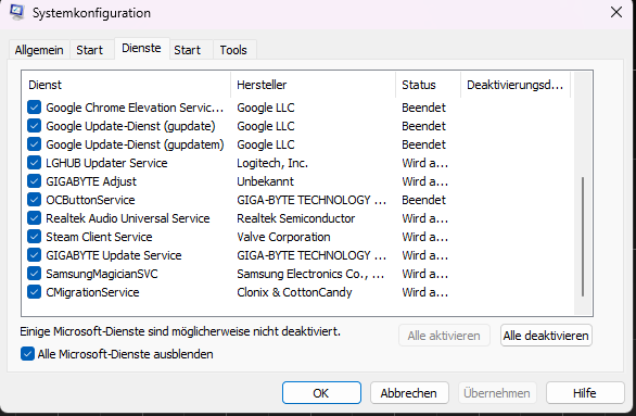

Patches sind installiert worden und Autostart wurde aufgeräumt.
Ich habe derweil auch mal ein sfc /scannow und ein dism /Online /Cleanup-Image /RestoreHealth durchgeführt. beim SFC scan wurden beschädigte Datein gefunden und repariert. bin gespannt.
Habe mittlerweile 2 Rams getestet mit 1 ist es noch abgeschmiert, hab diesen gewechselt, momentan läufts gut bisher 2 Std ohne Probleme. Ich habe allerdings auch FreeSync deaktiviert, und und auf 60Hz umgestellt, da ich gelesen habe es würde mit AMD Treibern etc zusammenhängen. Morgen werde ich den letzten RAM Stick rein machen und gucken ob es weiterhin gut läuft, dann weiss ich mit Sicherheit das der eine defekt ist.
Ja also, ich weiß nicht genau was ich richtig/falsch gemacht habe, aber momentan gibt es kein freezing Problem. Ich habe alle RAM Sticks auch wieder drin, habe Freesync und 144Hz wieder Aktiviert, und wieder 3 Std getestet jetzt. Keine Probleme... Ich Wünschte ich könnte sagen woran es lag aber das kann ich nicht... Fragt sich wie lange es jetzt gut geht.
