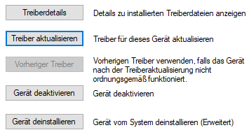

Auch die Treiber installiert? Ansonsten erkennt Win die Cam und das Mikro als "Standardgeräte" an.
Schau mal bei dem Geräte-Manager vorbei.

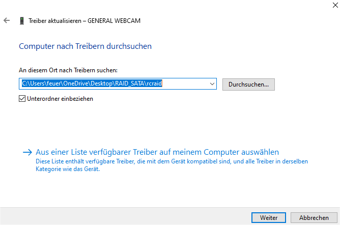

Suche mal manuell nach den Treibern. Oben die Bilder sind nur Beispiele.

Also da steht bei beiden Geräten, dass der beste Treiber installiert ist. Auch wenn ich manuell suche. Kann es eventuell an den USB-Ports vom Gehäuse liegen? Ich habe die Die Webcam bei meinem BeQuiet Silent Base 601 in einen der USB 3.0-Slots eingesteckt und mein Headset, welches dann wireless funktioniert, ebenfalls am Gehäuse eingesteckt. Wenn ich das Headset ausstecke, dann funktioniert es trotz Kamera, OBS sogar in der Aufnahme und Mikrofon einwandfrei. Das gleiche Problem habe ich auch mit einem anderen Headset.
