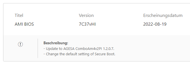

Ist dein Bios denn aktuell?
Reaktionen: Emanuel vl
Ich habe vor einer Woche ein Bios-Update durchgeführt da ich ein DRAM Problem hatte und das Update es gefixt hatte.
Ich konnte nur 1Ramslote benutzen.
Reaktionen: Joe58
