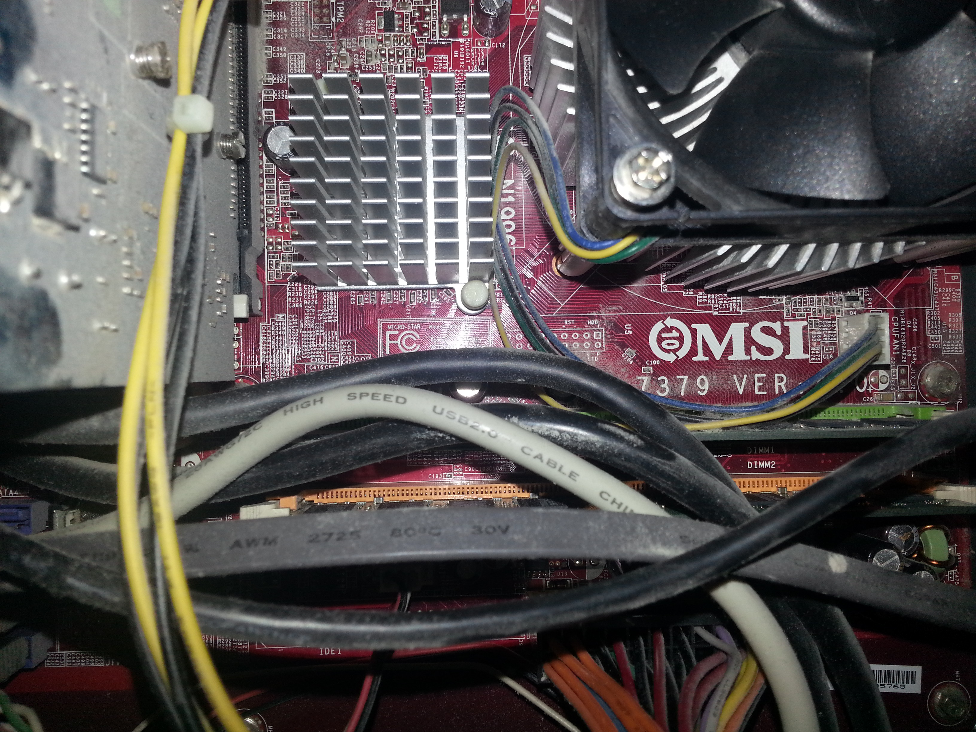

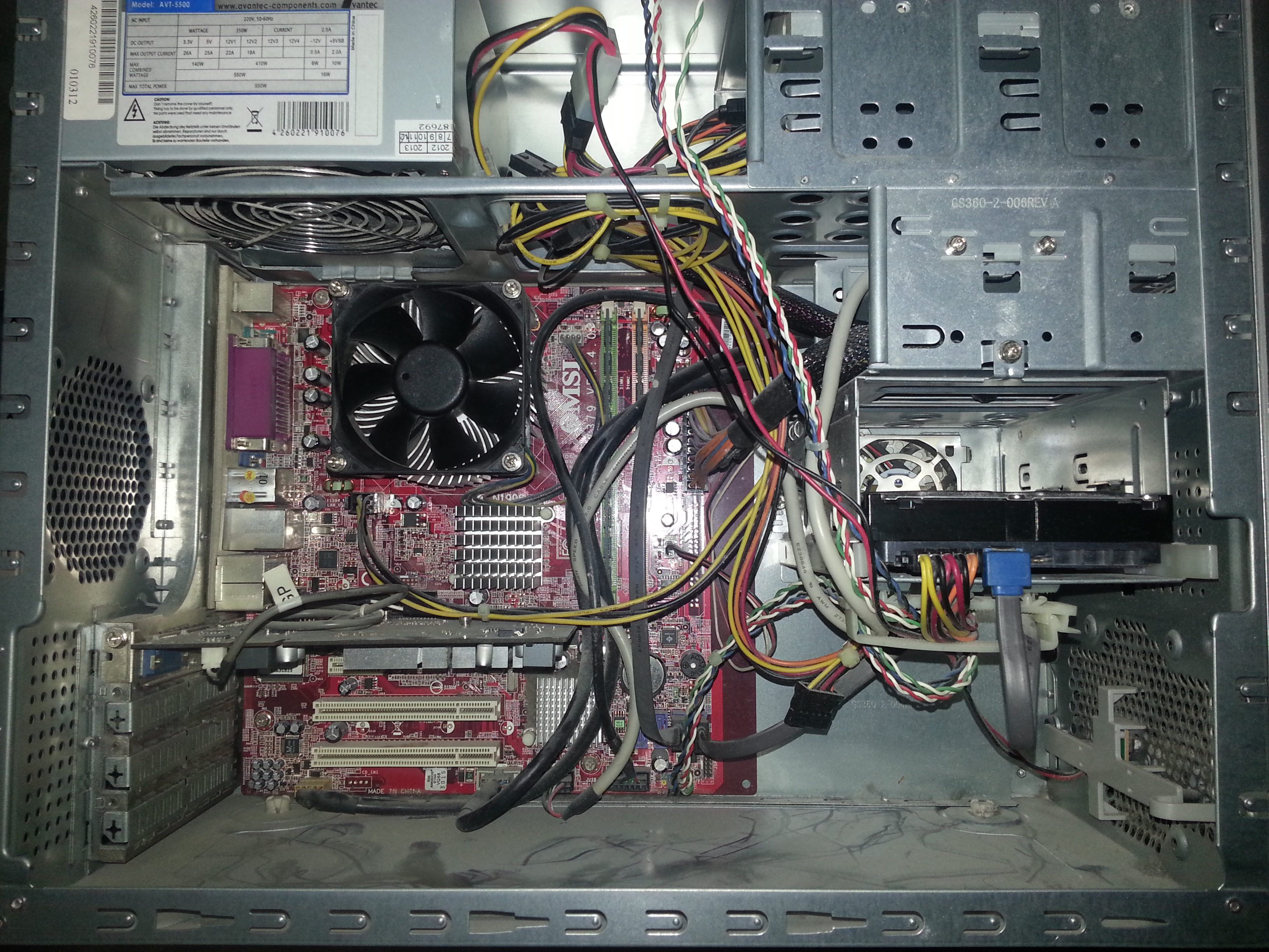

Das ist schon einmal ein gutes Zeichen, dass diese erkannt wird. Es kann natürlich auch sein, dass das Sata Kabel den Geist aufgegeben hat --> hatte ich schon einmal bei einem kompletten Neubau oder der Sata Port auf dem Mainboard ist defekt. Wenn du nicht genau die Hardware deklarieren kannst, dann würden Fotos vom PC-Inneren vielleicht weiter helfen. Vor allem die Bezeichnung des Mainboards wäre dabei sehr hilfreich.

Ich mache die Fotos eben und poste sie dann hier.

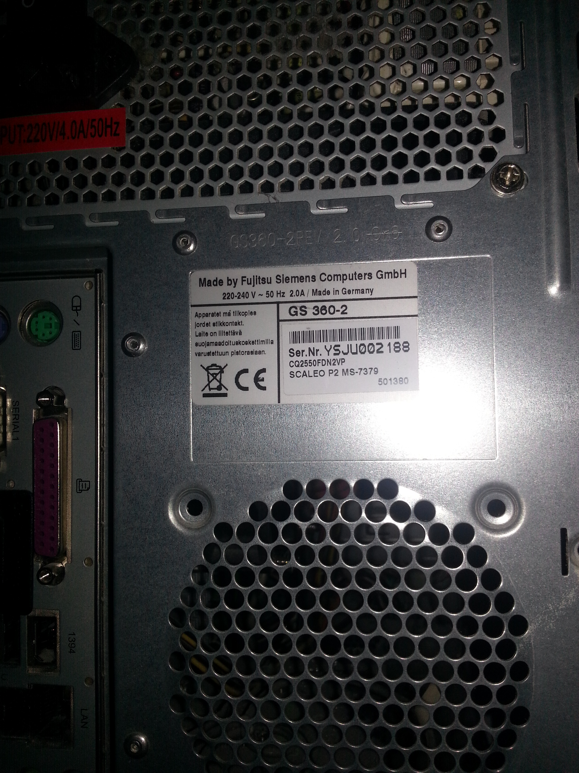

Und bitte auch von der Plakette mit der Seriennummer. Danke.
Hoffe die sind okay.

Habe die Bilder hochgeladen. :)
Also dein PC scheint ein U-Boot zu sein
Scaleo P2 gibt es zwar, aber ich finde nicht MS 7379 ??
Wenn ich mit cq2550fdn2vp suche findet man einen Scaleo Pi 2570 aber auch nicht MS 7379 - alle XP

Ich recherchiere weiter mal bei MSI.
Wenn ich das richtig interpretiert habe ist es mit einem MSI G31M Board in etwa baugleich
