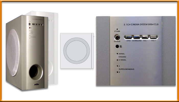

modell: elta
Die leistung hab ich net im kopf hab die "gebrauchsanleitung" verlorn... bzw verlegt! also des beste system ist es nicht aber es reicht vollkommen...
und des modell: ja elta 5.1 cinema system 8886 ACLs
Wieso so schwer?
Ich würde zuerst einmal versuchen, meinen MP3-Player oder irgendeinen Player an das System kanalweise anzuschließen, damit ich einen Defekt im System ausschließen kann!
Dann würde ich anfangen, den Fehler im PC zu suchen!:freaky:
