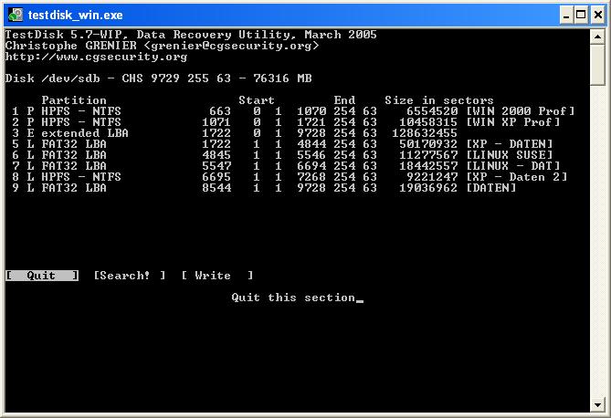

Nach dem Start von TestDisk 5.7 sind beide Festplatten zu sehen:

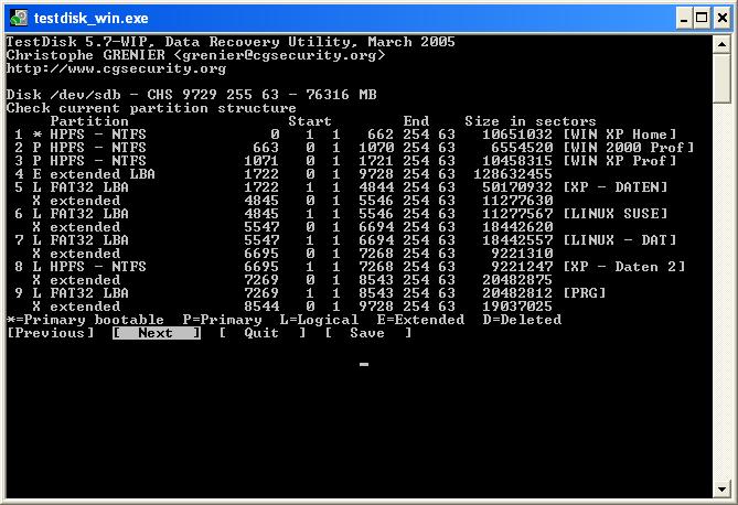

(s. Screenshot-2 = Testdisk-1-Testdisk-2a.JPG (o))
Nach der Auswahl der Slave-FP:
(s. Screenshot-2 = Testdisk-1-Testdisk-2a.JPG (u)

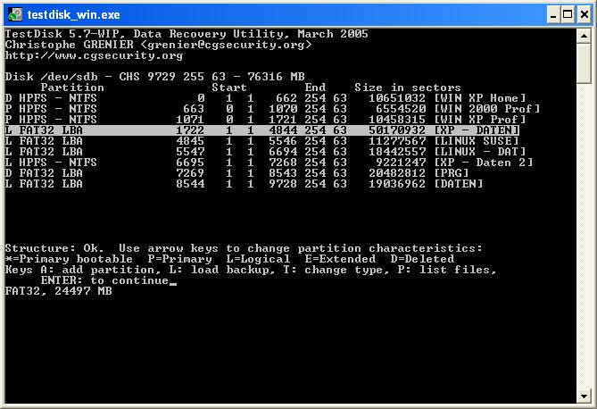

und (s. Screenshot-3 = Testdisk-2b-2c.JPG (andere => nicht hochladbar, die ganze Liste wird leider nicht in WIN angezeigt :-(( )
Nach dem Durchsehen der ganzen Liste, wieder mit Quit raus => folgende Veränderung, alle Partitionen werden brav und ohne Fehlermeldung angezeigt:

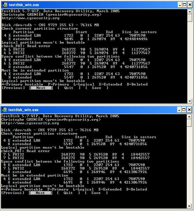

(s. Screenshot-4 = Testdisk-3_nach-quit-nach-Taste-P.JPG (o))
Nach dem Drücken der Taste P:
(s. Screenshot-4 = Testdisk-3_nach-quit-nach-Taste-P.JPG (u))

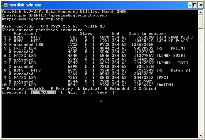

Ich kann mit den Pfeiltasten auch in alle Partitionen, Ordner gehen und sogar alle Dateien anzeigen lassen:
(s. Screenshot-5 = Testdisk-3_nach-Taste-p-dir3-Testdisk-4_alles-zurueck-quit.JPG (o))
Nachdem ich mit den Pfeiltasten zurückbin zu Partitionenliste, bekomme ich plötzlich dieses, sieht aber auch nicht nach Fehlern aus:
(s. Screenshot-5 = Testdisk-3_nach-Taste-p-dir3-Testdisk-4_alles-zurueck-quit.JPG (u))
Dann verläßt mich aber der Mut, nicht auf "Quit" zu gehen, sondern auf "Write" :-((
Könnte ich hier tatsächlich gefahrlos auf "Write" gehen und alles festmachen ?

Jetziger Status anhand deines letzten Bildes ist, es werden alle 9 Partitionen mit Datenvolumen angezeigt.
Die WinXP Home ist primär aktiv (auch richtig).

So wie jetzt in Bild 5 stimmt die Struktur.
Da brauchst du nur noch mit dem Pfeil auf Write zu gehen und mit Enter und y die Struktur in
die Partitionstabelle einzutragen.
