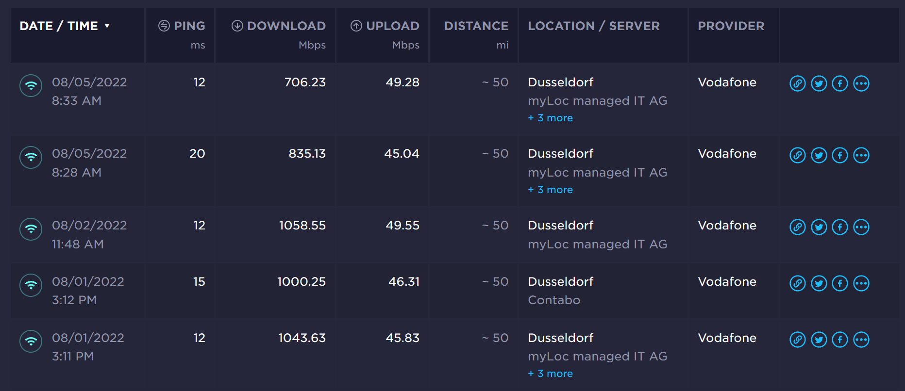

Ich bin vor kurzem von einem 250Mbits Kabel-Anschluss auf eine Gigabit-Leitung gewechselt, weil es gleichviel kostet.
Da ich ohnehin gerne einen NAS-Speicher und einen 2,5Gbit LAN-Anschluss haben wollte, bin ich von der Vodafone Station WiFi6 auf die FritzBox 6660 gewechselt.
Auf meinem Arbeitslaptop habe ich einen 2,5Gbit fähigen WLAN-Adapter mit neuestem WLAN-Standard. Als ich bei der Vodafone Station 160Mhz aktiviert hatte, erreichte ich über 1000Mbits. An gleicher Stelle, laut FritzBox-Übersicht ebenfalls im 160Mhz-Bereich und 5Ghz-Netz erreiche ich teils deutlich geringere Download-Werte. Ebenfalls ist mir aufgefallen, dass ich in der Küche, wo ich zuvor vollen 5Ghz-Empfang hatte nun ein deutlich schlechteres Signal habe. Meine 50m^2 Wohnung ist zwar klein genug, dass ich überall Empfang habe, bei größeren Wohnungen wird wohl jedoch schneller ein Repeater nötig.
Nicht falsch verstehen, das ist meckern auf hohem Niveau und ich will mich gar nicht beschweren, aber habt ihr Optimierungstipps, damit die FritzBox die gleiche Leistung wie die Vodafone Station erzielt?
Im folgenden Bild seht ihr unten die alten Testergebnisse mit der Vodafone Station und oben die neuen der FritzBox.
Liebe Grüße
Die FB sind Weltmeister im Firmware-Updaten & toll aussehender GUI,
aber in Sache Performance & Stabilität taugen die m.E. nicht viel.
Aus dem Grund habe ich meine 6660 & 6591 durch TC-4400 EU und Draytek Router & AP ersetzt.

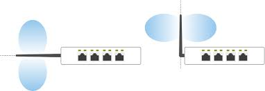

Warum prüfst du deine WLAN-Empfang indirekt (Speedtest im Internet) und nicht direkt (in der Weboberfläche der FB)? Bzw mit der Fritz WLAN App? Oder eine der sonst zahlreichen Apps für WLAN?
Es kann schon sein, dass der Empfang schlechter ist, kann alleine schon damit zusammen hängen, wie die Antennen in der Box jeweils angeordnet sind. Es kann schon eine Positionskorrektur für Veränderung sorgen. Wenn die Box liegt, stell sie mal aufrecht oder umgekehrt.
Bei außen liegenden Antennen kann man den Effekt gut sehen:
https://www.kurthelectronic.de/fachwissen/wlan-antenne/

Fritze auf Kanal 100+ im 5er Band.
Modus ac+ax
Koexistenz abschalten
Verschlüsselung WPA2 only
Mehr kannst Du nicht rausholen. Das Antennendesign der 6660 gilt nicht gerade als das gelungenste.
Es war halt auch ein Wechsel von einem 4x4 MU-MIMO auf ein 2x2 MU-MIMO Gerät im 5er Band. Also ein ordentlicher Hardware Downgrade im WLAN Bereich.

Lösung: WLAN der 6660 abschalten und mit gutem Wi-Fi 6 AP realisieren.
