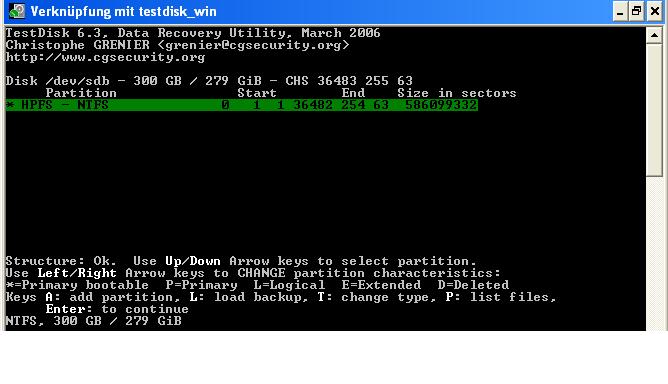

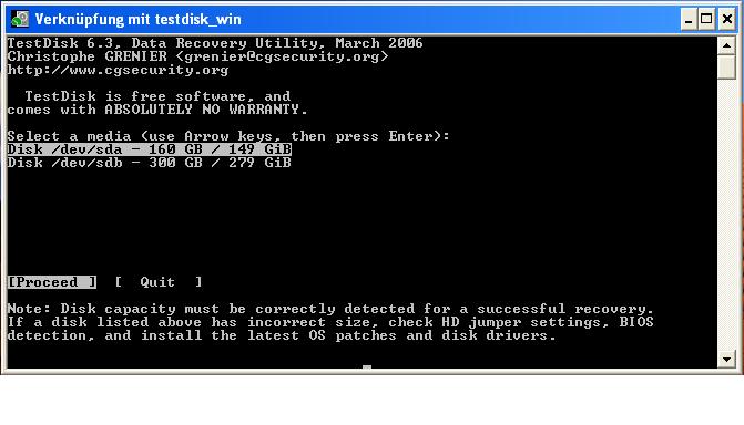

  4. In testdisk 6.3 sehe ich die hd mit der richtigen Größe (Maxtor Diamond 6l300R0, 300GB)
  5. Bei Analyze: Partition Sector does not have the correct endmark 0xAA55”
  6. Anschließend sehe ich den Screenshot, L gibt den Fehler “No Back up found!”

AW: Hilfe, meine ex Festplatte meldet 0xAA55 fehlt
0xAA55 kommt immer wenn keine Partition angezeigt wird oder wenn kein Bootsektor vorhanden oder beschädigt ist.
Testdisk zeigt deine Festplatte im Moment richtig an.
Aber du hast den Screen nach Proceed gesetzt.
Eine Aussage über die Partitionstabelle wäre ein Screen früher gewesen oder direkt nach Analyse.
Den Screen habe ich nicht.
L ist um ein Backup von der gegenwärtigen Struktur zu erstellen.
Das muß aber vorher bei Save gesichert sein.
Wenn nicht kannst du mit L drücken kein Backup laden und zurücksichern.
P gibt den Fehler: „Can’t open NTFS filesystem: Input/output error“
Ist regulär ein Hinweis auf das Dateisytestem.
Testdisk repariert nur den MBR, die Partitionstabelle und den Bootsektor.
Andere Features lasse ich mal außen vor da als sichere Alternative in dem Fall Datenrettungssoftware in Betracht gezogen werden sollte.
Sicherlich könnte die Partition in die Partitionstabelle eingetragen werden und ein neuer MBR-Code geschrieben werden.
Aber ich denke das das Problem mit dem Dateisystem dann nicht weg ist.

Hallo Fiona,
danke für die schnelle Antwort. Anbei der Screenshot von testdisk im ersten Fenster vor Proceed. Hoffe dass das der Richtige ist... Wenn nicht, bitte kurze Nachricht.

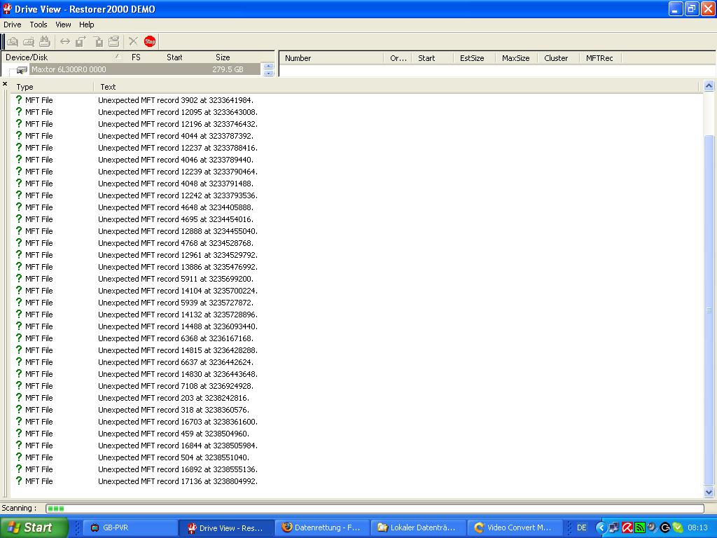

Ansonsten mache ich gerade einen Scann mit dem Restorer 2000 Demo. Der scheint aber etwas zu dauern.
Melde mich sobald das Ergebnis vorliegt.

Und hier ein erstes Zwischenergebnis:

Die Fehlermeldung Unexpected MFT Record weist auf ein großes Problem mit dem Dateisystem hin.
Damit hat sich Testdisk wohl erledigt.
Lasse den Scan mal wenn der einigermaßen von der Geschwindigkeit läuft laufen.
Überprüfe das Ergebnis.
Wenn das Ergebnis nicht zufriedenstellend ist kannst du Scavenger testen.
Scavenger hatte hier bereits bei Unexpected MFT Record zumeist noch gute Ergebnisse.
Versuche damit dann auch den langen scan.

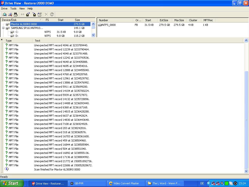

Hi Fiona,
anbei der Screenshot nach ewigen Stunden ...
Was soll ich jetzt machen? Reicht von Scavenger die Demoversion?

Klicke oben im rechten Fenster auf das Laufwerkssymbol und überprüfe ob deine Dateien angezeigt werden.
Stelle in der Demo einige kleinere Dateien bis KB wieder her und überprrüfe die.
Teile es mit.
Erst wenn das Ergebnis nicht befriedigend ist kannst du dir Scavenger anschauen.

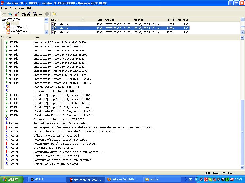

Morgen Fiona,
sorry dass es etwas länger gedauert hat.
Die Files werden angezeigt, ich kann auch (sehr kleine) Files wieder herstellen. Ich habe jedoch nur sehr große files auf der Platte, so dass ich die kleinen fast nicht überprüfen kann. Sie haben jedoch schon mal das richtige Dateiformat...
  1. Gibt es eine Möglichkeit das Programm mal ohne Größenbeschränkung zu probieren?

Wenn du das Programm ohne Größenbeschränkung testen könntest wäre es die Vollversion und wie Freeware.
Ist leider nicht möglich.
Ich versuche zumindest kostengünstige Programme mit guten Ergebnissen zu empfehlen.
Auch gibt es schon einige Erfahrung mit Freeware das die Ordnerstruktur nicht mehr gestimmt hat und auch die Dateien keinen original Namen mehr gehabt haben.
Auch gab es mit Freeware mit bestimmten Dateitypen und Funktionalität schon Probleme.
Freeware eignet sich eigentlich gut bei kürzlich gelöschten Dateien.
Aber bei verlorenen Partitionen oder ganzen Laufwerken hat sich Shareware als sehr effektiv herausgestellt.
Solltest du dir daher überlegen.
Sicherlich gibt es bei den Link zu Datenrettungssoftware auch Freeware.
War aber oft eine sehr mühsame Prozedur mit unterschiedlichen Ergebnissen.
Externe Festplatten können sehr empfindlich reagieren.
Um sowas zu vermeiden sollte auch Service wie sicheres Entfernen oder wenn nicht möglich mit Neustart entfernt werden.
Auch regelmäßig chkdsk und defrag sollte ausgeführt werden.
Bei dir wird nur ein Fehler im Dateisystem aufgezeigt.
Ich habe keinen Hinweis auf Laufwerksfehler wie fehlerhafter Block oder Sektor.
Daher solltest du das Laufwerk wieterhin benutzen können.
