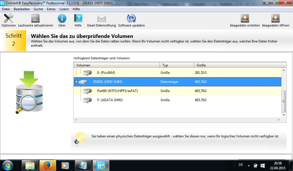

kann mir jemand erklärren was mit der 2 ten festplatte ist, die hat 500 gb,
auch hier sind die dateien weg, nur werden mir v onontrack 2 partitionen überje 465,75 GB angezeigt.
