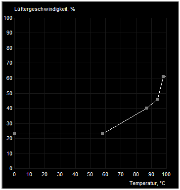

Ich habe sie so, dass die Lüfter grundsätzlich auf etwa 25% laufen und unter Last dann eben hoch gehen
Reaktionen: Flomek
Handhabe es wie @hamju63 , ich verzichte gerne auf Zero Fan und lass die dafür durchgehend niedrig drehen. Gefällt mir persönlich besser und ist ebenfalls unhörbar.

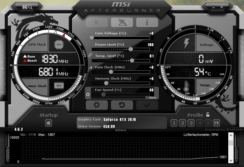

MSI-Afterburner, eine gute Möglichkeit die Lüfter zu steuern, auf Bios Updates achten, GIGABYTE hatte mit der ersten 2070 große Probleme mit pumpenden Lüftern, was hier aber wohl nicht der Fall ist.

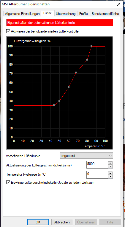

Du gehst nicht ernsthaft bei 65° schon auf 100% ?
Si! Was wäre aus deiner Sicht die bessere Kurve? Meine Temperaturen sind eigentlich immer im grünen Bereich, 100% laufen die Lüfter in Spielen und da habe meist ein Headset uff. Schick mal deine Kurve wenn vorhanden.

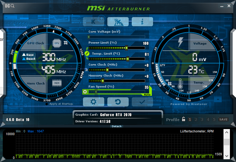

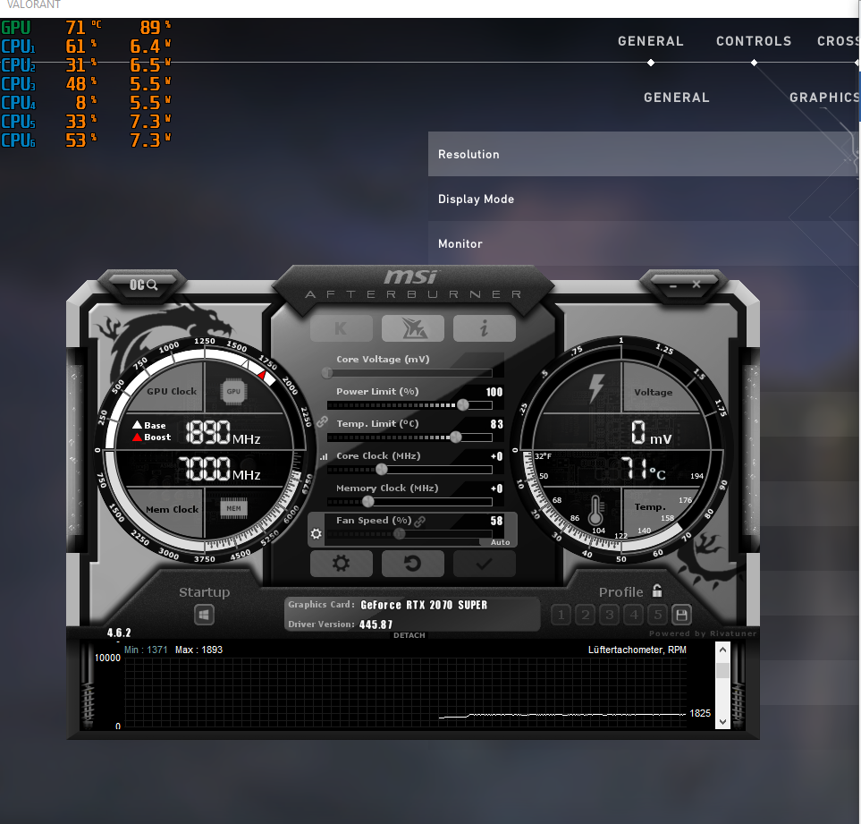

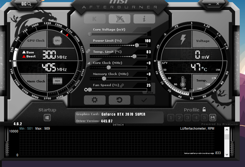

Also ich habe jetzt mir selber eine neue Fancurve erstellte, weil wie Xippe schon sagte, liest MSI Afterburner unter 30% Zickzack bewegungen bei der RPM(siehe Bild!). Ab ca. 31% Perzoent hört das zickzack auf. Bei den Bilder sieht man es, aber auch bei 58% Fan Speed gibt es noch solche Mini Zick-Zacke beim Auslesen. Ist das normal?

Du musst es schon einstellen, dass er die angepasste Lüfterkurve auch verwendet.
Und dann ist es so, dass es bei den Karten ja Power- und Temperaturlimits gibt.
Oberhalb von so um die 85°C sollten die Karten sowieso nie kommen, da dann auf Grund des Temeraturlimits massiv runtergetaktet wird.
Oberhalb von 80°C sollten die Lüfter dann schon bei 100% laufen

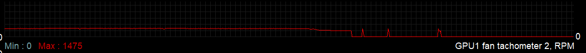

Das Zick-Zack ist genau das Problem von anlaufen und ruhig werden.
Sieht bei mir beim Pc-Start ähnlich aus :)
Ist die Fancurve deine aktuell verwendete?
Ich persönlich würde Abstand von Zero-Fan nehmen. Das Anlaufen ist viel nerviger als der Dauerbetrieb.
Die Einbrüche der Drehzahl bei 71° sind der Regelkurve geschuldet, also völlig normal.

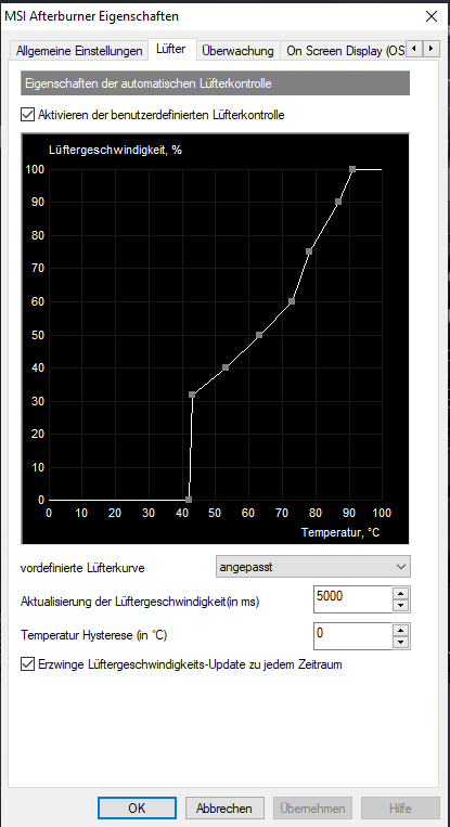

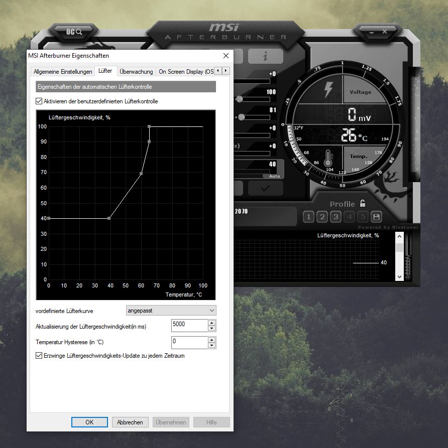

Ich habe es jetzt nochmals geändert, das Problem ist nur, Hardwaredealz hat den exakt gleichen PC gebaut Case und Komponenten alles gleich, aber bei ihm lief Apex Legends auf den gleichen Einstellungen wie bei mir auf 65 Grad Meiner läuft aber mit 75 Grad. Warum ich weis die Zimmertemperatur usw. aber kann das wirklich so ein unterschied machen?
Unten ist die, die ich jetzt verwende

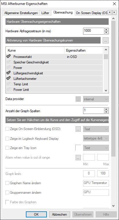

Du könntest noch untervolting versuchen. Bei mir gingen stabil -50mV, das musst du aber eher testen.
Noch ne kl. Info zum Thema.
Bei meiner Gigabyte 2070 gehen die Lüfter unter 40% an/aus das hört sich an wie ein pumpen. Ein Bios Update hat daran nichts geändert, es war nur möglich mit dem Afterburner das Problem zu regeln. Andererseits geht es wohl auch die Lüfter bis 40 Grad ganz aus zu lassen und dann mit MSIAB hochregeln zu lassen.
Bios Updates können helfen, müssen aber nicht.

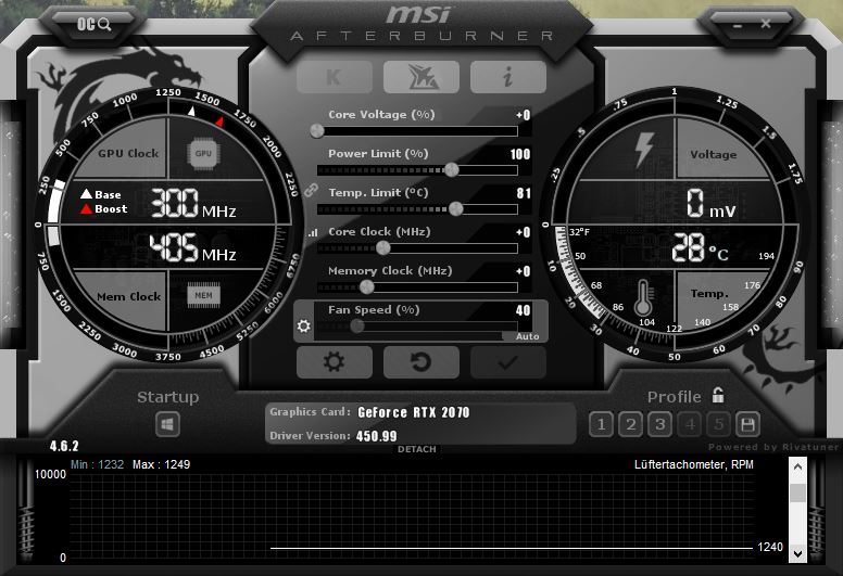

Die Mini-Zickzacks könnten mit Temperaturschwankungen zu erklären sein. Ich gucke bei Zeiten mal ob ich die auch habe.
Gleichmässiger Stresstest, das ganze sieht bei mir etwas anders aus, evtl. die Kurve verfeinern, Stresstest mit
Testversion z.B. https://www.aida64.de/produkte, in Spielen kann das bei mir auch anders aussehen.

Ne, das is zu niedrige Anlaufgeschwindigkeit. Das ist normal und haben sehr viele Lüfter.
Lüfterkurve einfach so einstellen, dass er bei Gewünschter Temp direkt mit der Drehzahl startet, wo es nicht mehr auftritt.
Mit Temp hat das nichts zu tun.
Auch wenn es ein "ähnliches" Verhalten Tempbedingt gibt. Da sieht aber auch der Tachometer etwas anders aus.
Das wäre dann mit ändern der Starttemperatur und erhöhen der Hysterese zu lösen.
