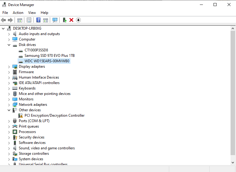

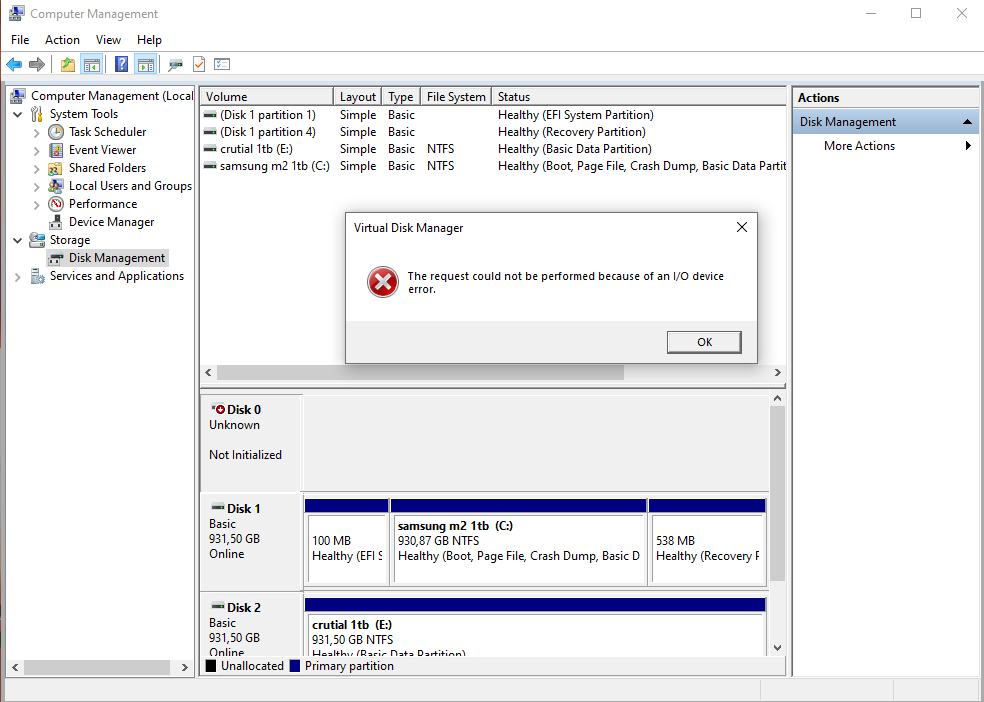

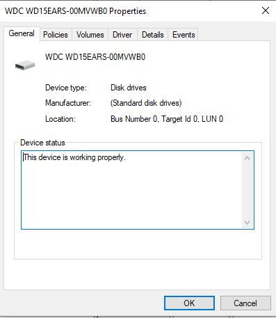

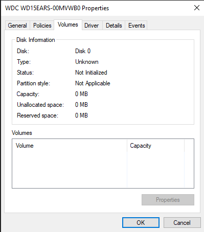

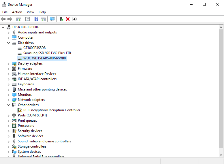

ich habe probleme mit meiner hdd die wird nicht Initialisieren
ich habe eine m2 als boot gerät und wollte die hdd eigentlich als speicher nur benutzen jedoch wollte windows die nicht als einzelndes drive erkennen und hat immer 4 patitionen angezeigt beim versuch das nur zu einer zu machen hatte ich eine patition gelöscht und jetzt will windows das gar nicht mehr Initialisieren (der zeigt auch den hdd so an als hätte er gar kein speicher) hab auch recover apps versucht aber bei allen müsste ich die pro version holen hätte jemand eine ahnung wie man entweder die patition wieder bekommt (oder die hdd einmal factory resetet wenn das geht) danke schonmal und tuhe auch einpaar screenshots rein (ist disk 0 WDC WD15EARS-00MVWB0)

Steck die mal an einen anderen SATA-Port. I/O Fehler meint meistens Probleme mit dem Anschluss.
Ist die Platte neu? Die Bezeichnung deutet für mich auf ein historisches Modell hin.

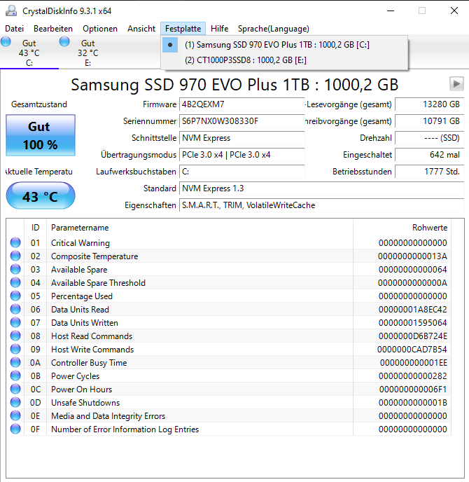

Ansonsten Screenshot von CrystalDiskInfo posten.

Also wie @BFF schon schrieb:
Anderes Kabel und/oder anderen Port probieren.
Und wie @klapproth sagte:
Die Smart-Werte mal prüfen und ggf. nen Screenshot hochladen.

Ist dein Windows in Englisch installiert, da deine Screenshots in Englisch sind?
Die Platte dürfte um die 15 Jahre alt sein, eine WD Green mit sehr aggressivem Timing zum Parken der Köpfe.
Ich tippe auf defekt.

Es kann natuerlich auch sein, das die olle HDD sich einfach verabschiedet hat.

Dann finde Dich damit ab das die HDD verstorben ist.

Wenn das Kabel und der Port nicht defekt sind, hats die Platte hinter sich.
Das sie lief und nach dem entfernen einer Partion nicht mehr geht, sagt erstmal nichts. Das entfernen war evtl. der Tropfen, welcher das Fass zum überlaufen brachte...
