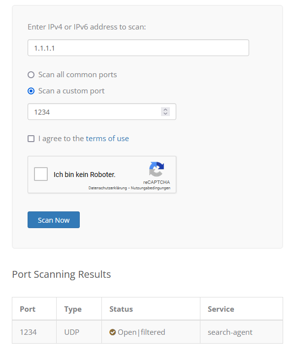

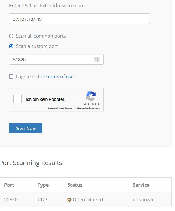

Dann würde ein externer Test gar keine Antwort geben?
WOW, IPVoid gibt einen offenen Port an!
Doch klar, der Server sollte ja trotzdem antworten wenn die Wireguard-Anfrage ankommt.
Mach doch mal ein Test-Forwarding für SSH auf den Unraid Server Port 22 TCP und teste von außen ob das passt.
Ich bin mir nicht sicher wie sich das verhält, aber da der Wireguard Server hier nachgelagert im LAN hängt und nicht auf dem Gateway, sollte der Server doch testweise auch aus dem LAN ohne Portforwarding erreichbar sein, oder?
Reaktionen: SaxnPaule
@Tomax_63 Ich hab gerade gesehen das der nur Müll ausgibt
Wenn ich mich nicht irre kann man UDP so nicht prüfen weil es ja kein "Ack"-Paket gibt wie bei TCP (Ping).
Edit: Ich glaube der Port ist beim TE wirklich nicht offen. Entweder blockt der Provider (was ich nicht glaube) oder an seinem Router ist was falsch eingetragen/aktiviert.
@Tomax_63 Weil Cloudflare sicher keinen Dienst auf Port 1234 laufen hat ;)
