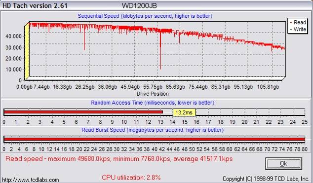

Original erstellt von wop
Nö, die Performace der WD1200JB sieht ganz normal aus.
Das Booten dauert übrigens bei Beiden 38 Sek..
Hab jetzt zu WD gemailt, mal sehen was denen dazu einfällt.
wop
Auf das was die sagen bin ich gespannt. :D
