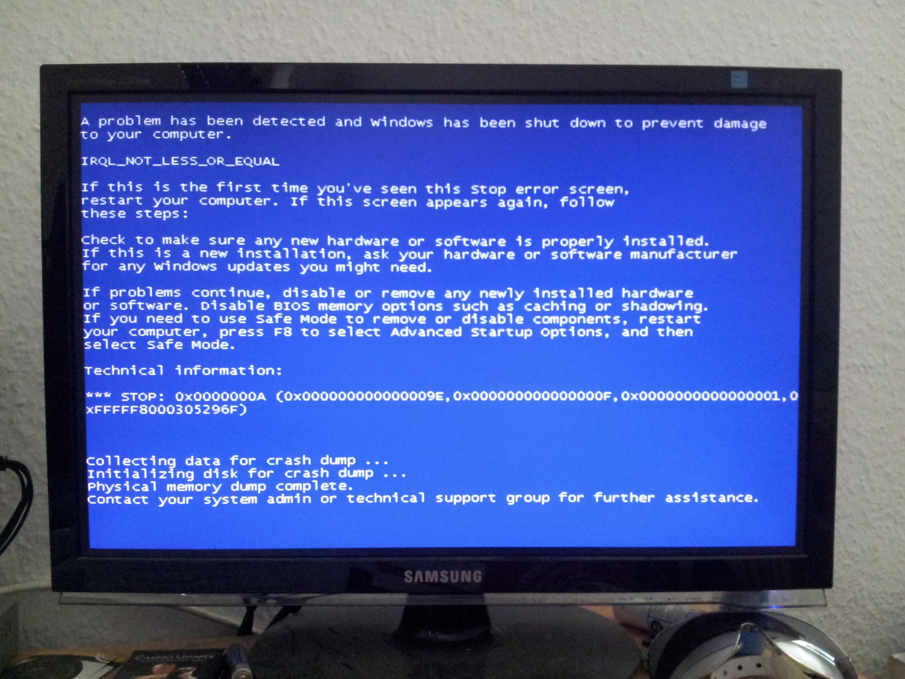

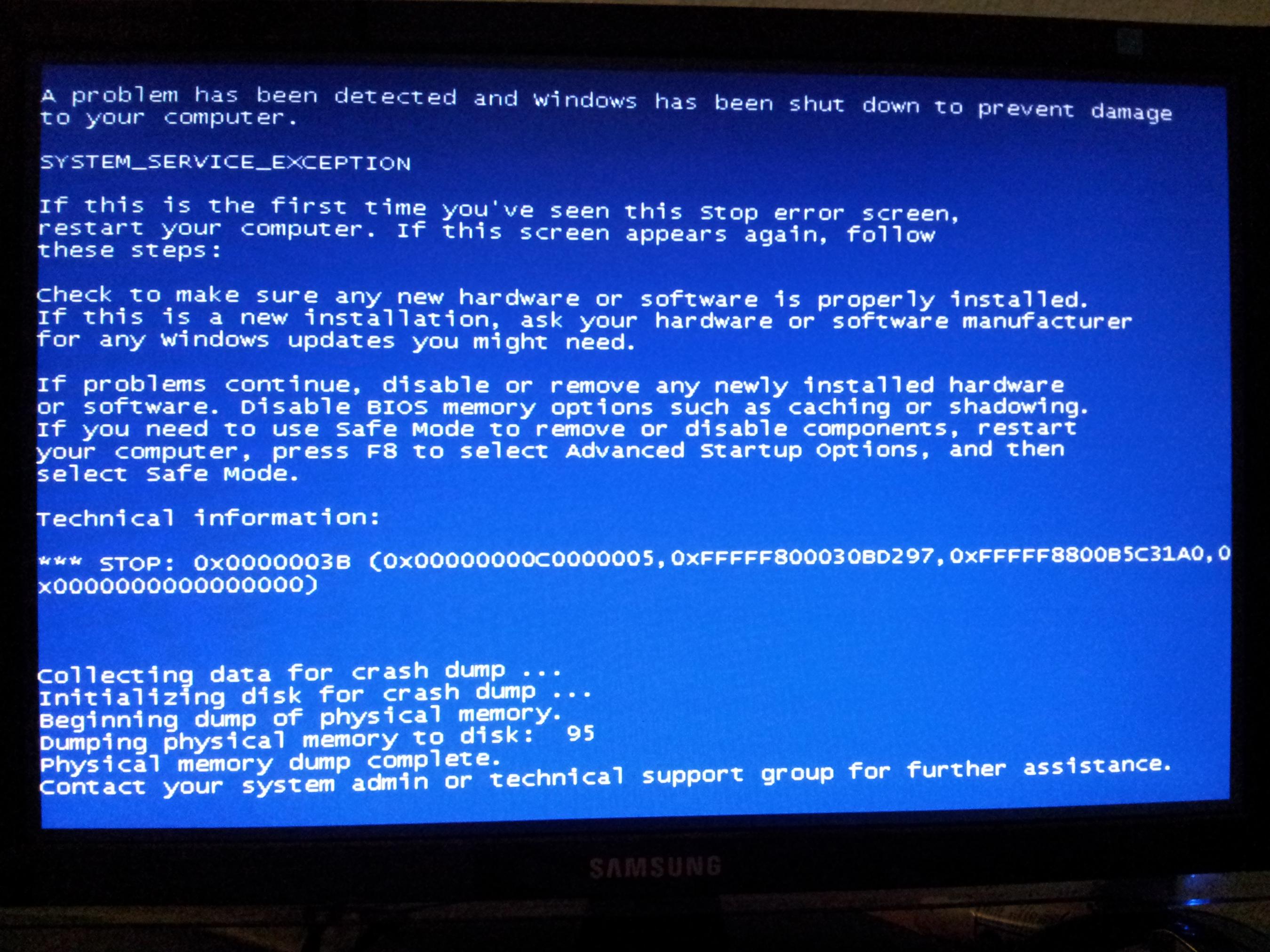

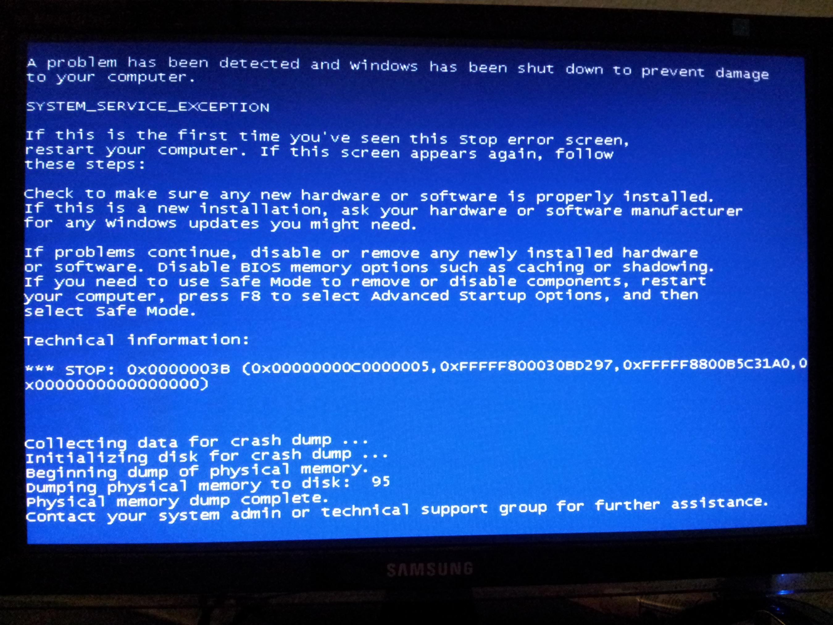

habe seit einigen tagen mehrmals täglich Bluescreens

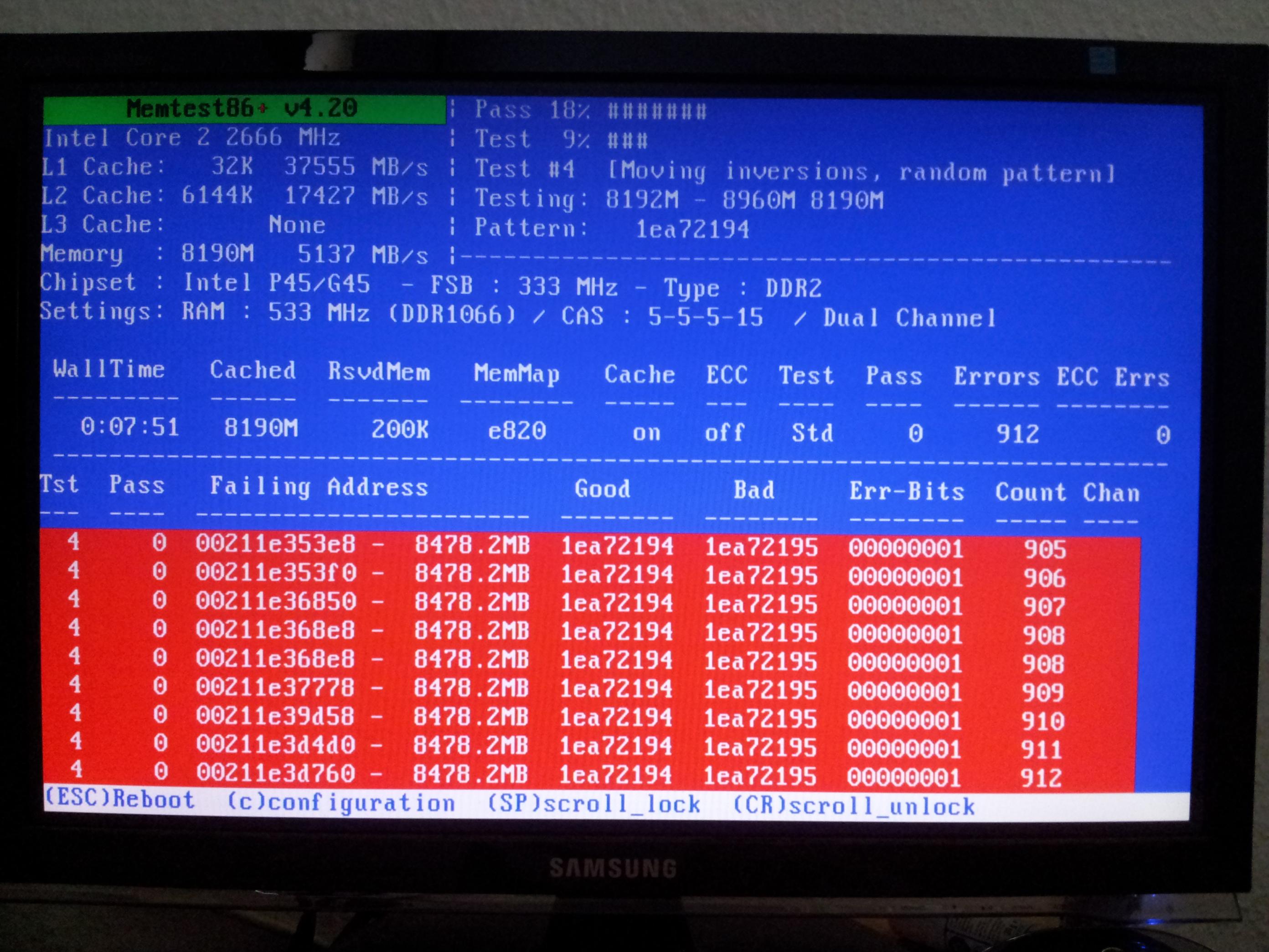

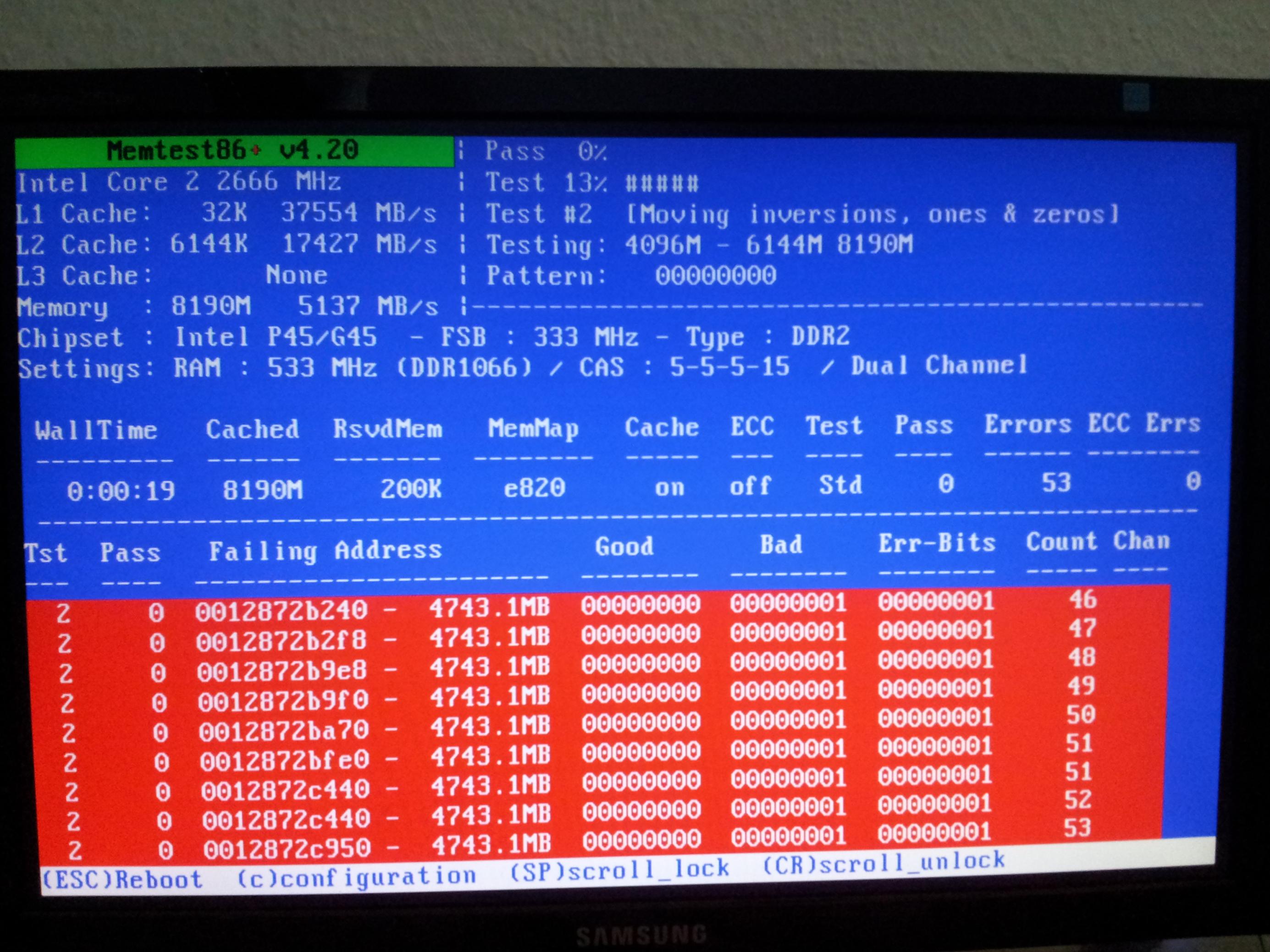

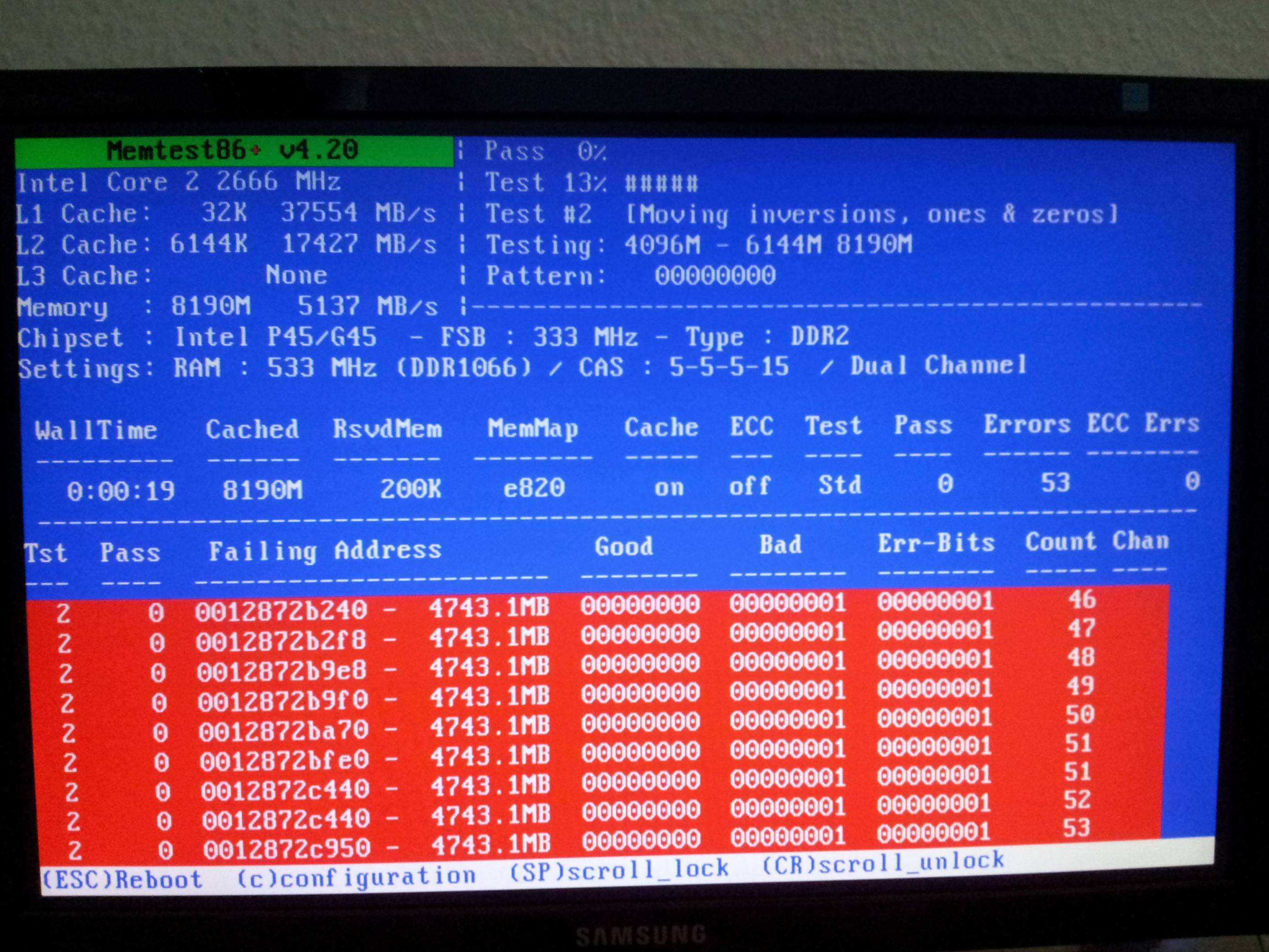

jetzt memtest durchlaufen lassen 3x aber jedesmal hängengeblieben :(
beim 2 und 3 mal kahmen fehler - meine Frage -> Arbeitsspeicher defekt ?

Module einzeln testen und dann ein RMA-Ticket bei OCZ starten.
> aber normal ist das nicht das der memtest hängenbleibt oder ?
Doch, wenn der Ram dermaßen defekt ist, kann sogar Memtest abstürzen ;)

Der zweite BlueScreen weist aber eher auf ein Treiber Problem hin, als auf defekten Speicher.
Ich wuerde auch jeden Riegel einzeln testen.
Wenn bei allen Fehler auftreten mal andere Specs testen.

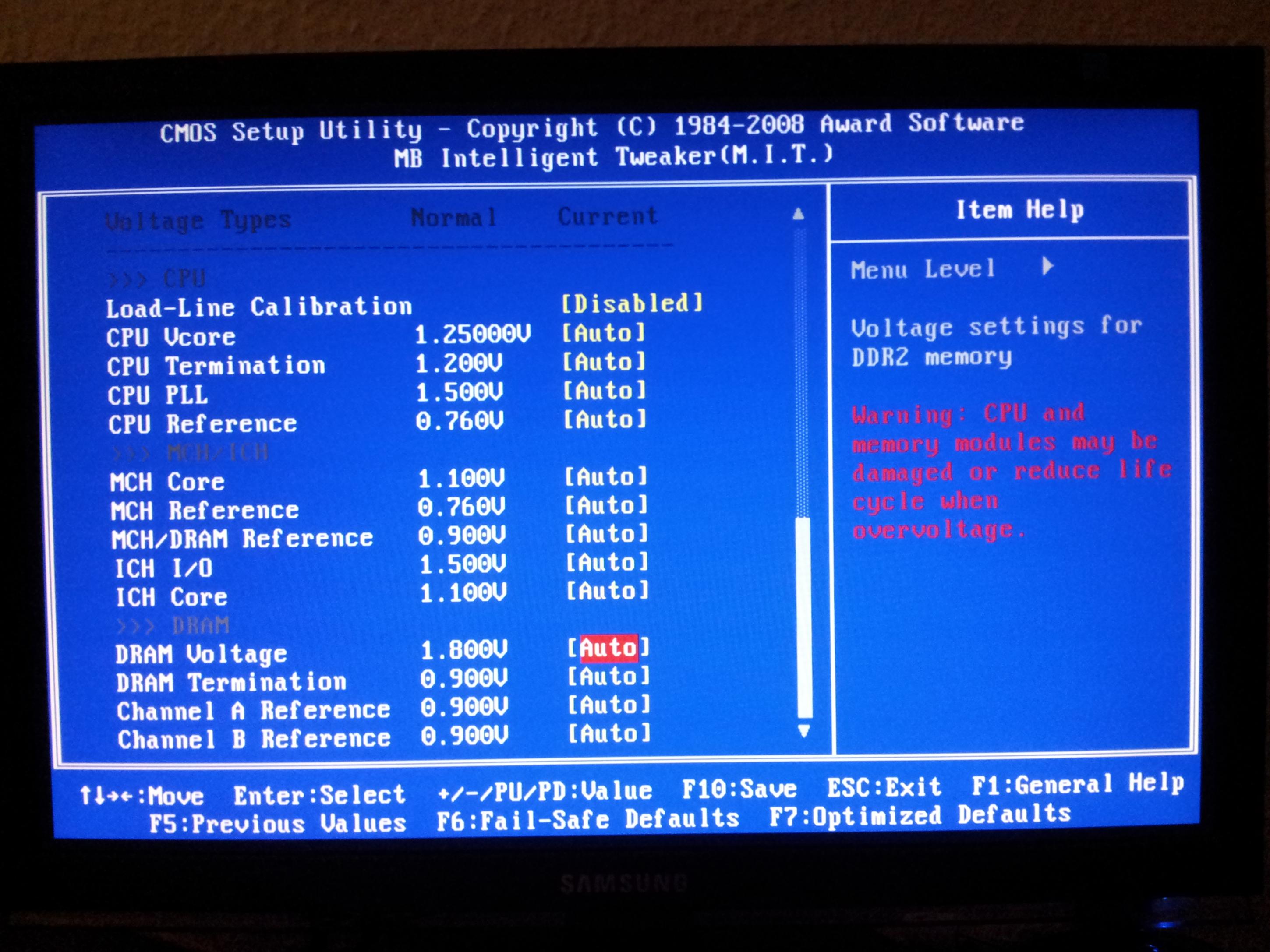

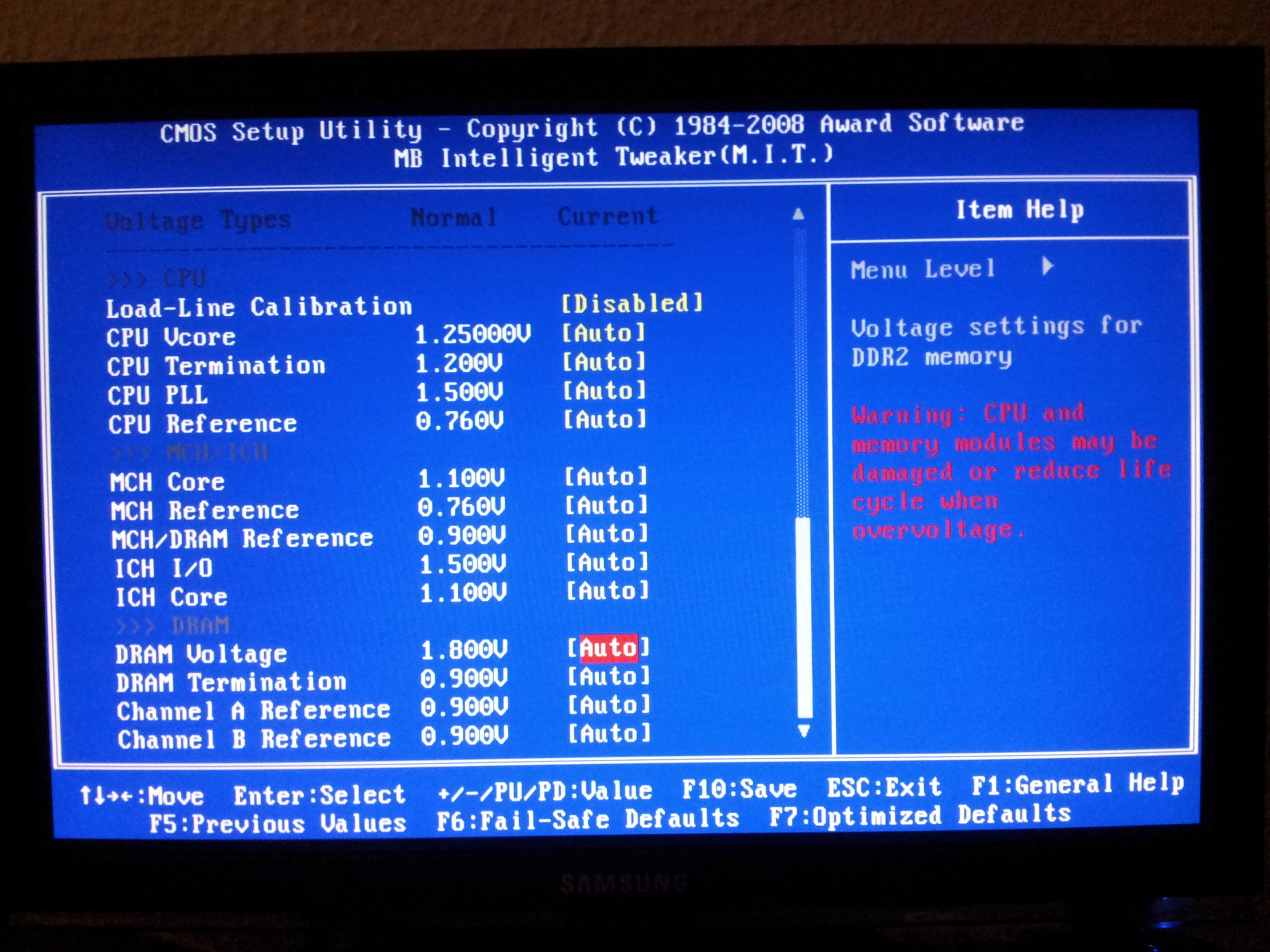

Ich würde mal prüfen ob die Dimmspannung korrekt eingestellt ist...
Hatte schon das Problem dass die Auto-Erkennung nicht richtig funktioniert hat...
Stell die Spannung einfach mal manuell ein...
habe alle module paarweise getestet - ohne fehler o.O !?
habe sie zuerst paarweise in channel 0 und 1 getestet und anschließent im channel 2 und 3
anschließend habe ich nocheinmal alle module gleichzeitig getestet und siehe da - ohne fehler
voltages sind auf auto gestellt aber möchte ehrlich gesagt nichts daran rumstellen

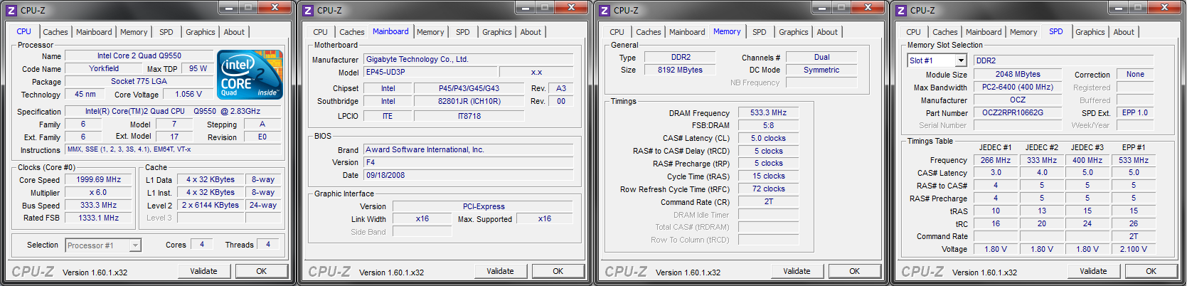

Sollten doch wieder Probleme auftreten, poste ein paar Screenshots von CPU-Z (Reiter Mainboard, CPU, Memory und SPD).
Sollten bei der Memtest-Prüfung über Nacht ebenfalls keine Fehler gefunden werden, stelle im Bios Menü "MB Intelligent Tweaker(M.I.T.)" den Eintrag "Performance Enhance" auf [Standard].

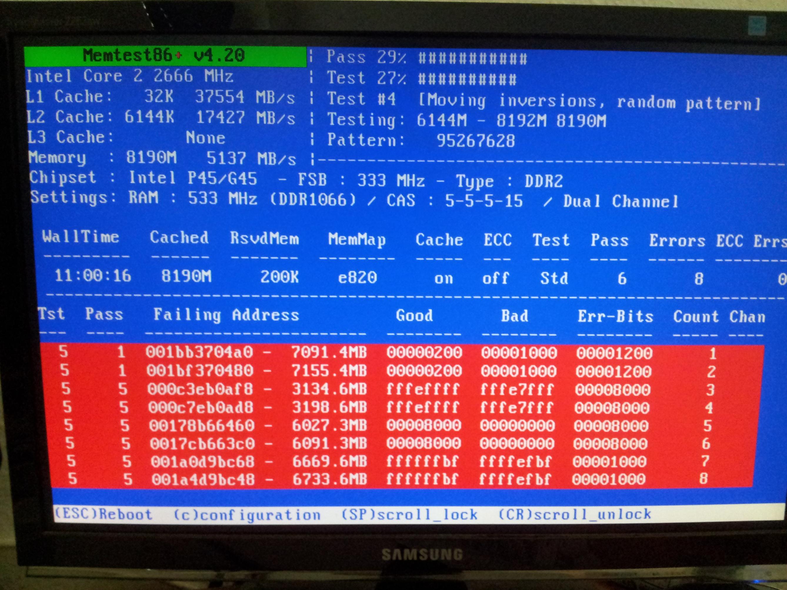

ergebniss von 11h Memtest:
Teste die RAM Riegel einzeln mindestens 4 Std./Riegel mit Memtest86+ auf Fehler. Baue dazu immer nur einen RAM Riegel ein. Den Test kannst du abbrechen, sobald auch nur ein Fehler angezeigt wird.
Werden bei den Einzeltests keine Fehler gefunden, stelle im Bios folgende Werte für die Vollbestückung manuell ein:
RAM Frequenz: 400mhz (=effektiv 800mhz).
Timings: 5-5-5-15
RAM Spannung (vorerst) auf AUTO lassen. Bleiben die Probleme, stelle die RAM Spannung (DRAM Voltage) manuell auf 1,85 - 2,10V ein (bei anhaltenden Problemen schrittweise bis max. 2,1V erhöhen).
Hilft das noch nicht für ein stabiles System (wie gesagt nur, wenn die Memtest-Prüfungen keine Fehler gefunden haben) erhöhe zusätzlich noch die Norhbridge Spannung (MCH Core +0,05 - +0,1V).
Da es aber bislang mit den Einstellungen offensichtlich stabil lief, ist eher davon auszugehen, dass ein RAM Riegel defekt ist.
