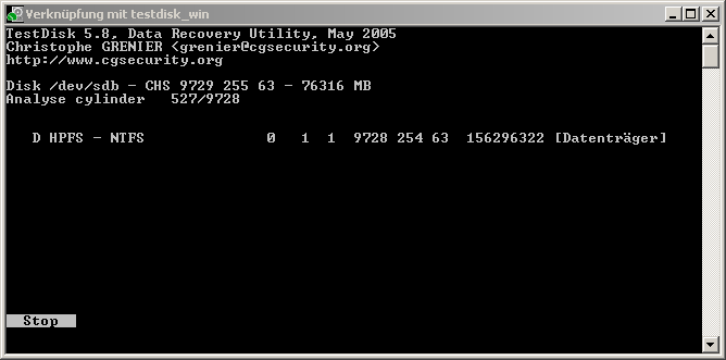

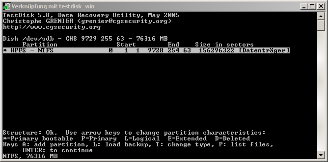

Starte Testdisk bestätige bei Analyse mit Enter und setze mir einen Screenshot.

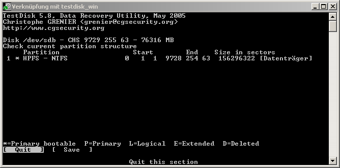

Gehe auf Save und sichere mal die Konfig mit Enter.
Setze mir danach auch einen Screenshot.
Bestätige weiter bis du zum Menü kommst wo unten steht [Quit] [Search] [Write] und gehe mit dem Pfeil auf Search und lasse es laufen.
Danach auch einen Screenshot.
Wenn die Partition gefunden wird, markiere die mal und lese am Screen ganz unten in der letzten Zeile was dort steht.
Teile es mit.

Hi Fiona!
Sieht so aus, als wäre nicht viel passiert...
Structure: Ok.
Unten steht: NTFS, 76316 MB
Grüße,
Alex

Bei dir sieht es so aus, daß bei der Partition kein Fehler ist.
Bisher wird alles richtig angezeigt.
Überprüfe nochmal den Bootsektor (Partitionssektor).
Der wird zwar gültig (OK) angezeigt, aber überprüfe ob der auch mit dem Backupsektor identisch ist.

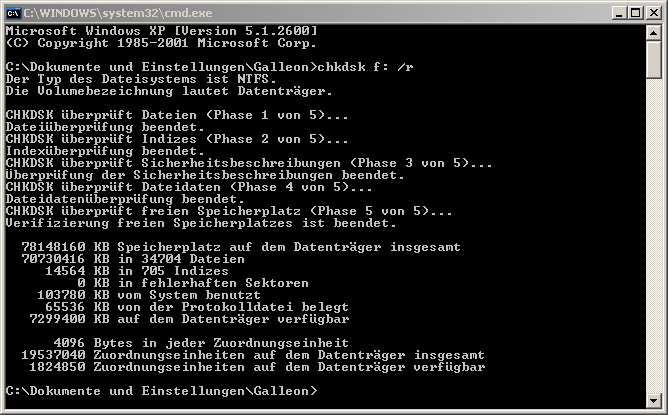

Hab mich an chkdsk f: /r rangewagt, keine Fehler gefunden. Nun bin ich völlig ratlos...
Screen von Chkdsk im Anhang:

Wenn Testdisk nichts zum reparieren findet und chkdsk auch nicht, kann es ein Problem mit den Zugriffsrechten sein.
Manchmal hilft es ein neuen Benutzeraccount zu erstellen mit Adminrechten.
Auch kann es helfen wenn du Rechtsklick auf das Laufwerk / Eigenschaften machst und dir die Benutzerrechte setzt.
Info mal hier;
