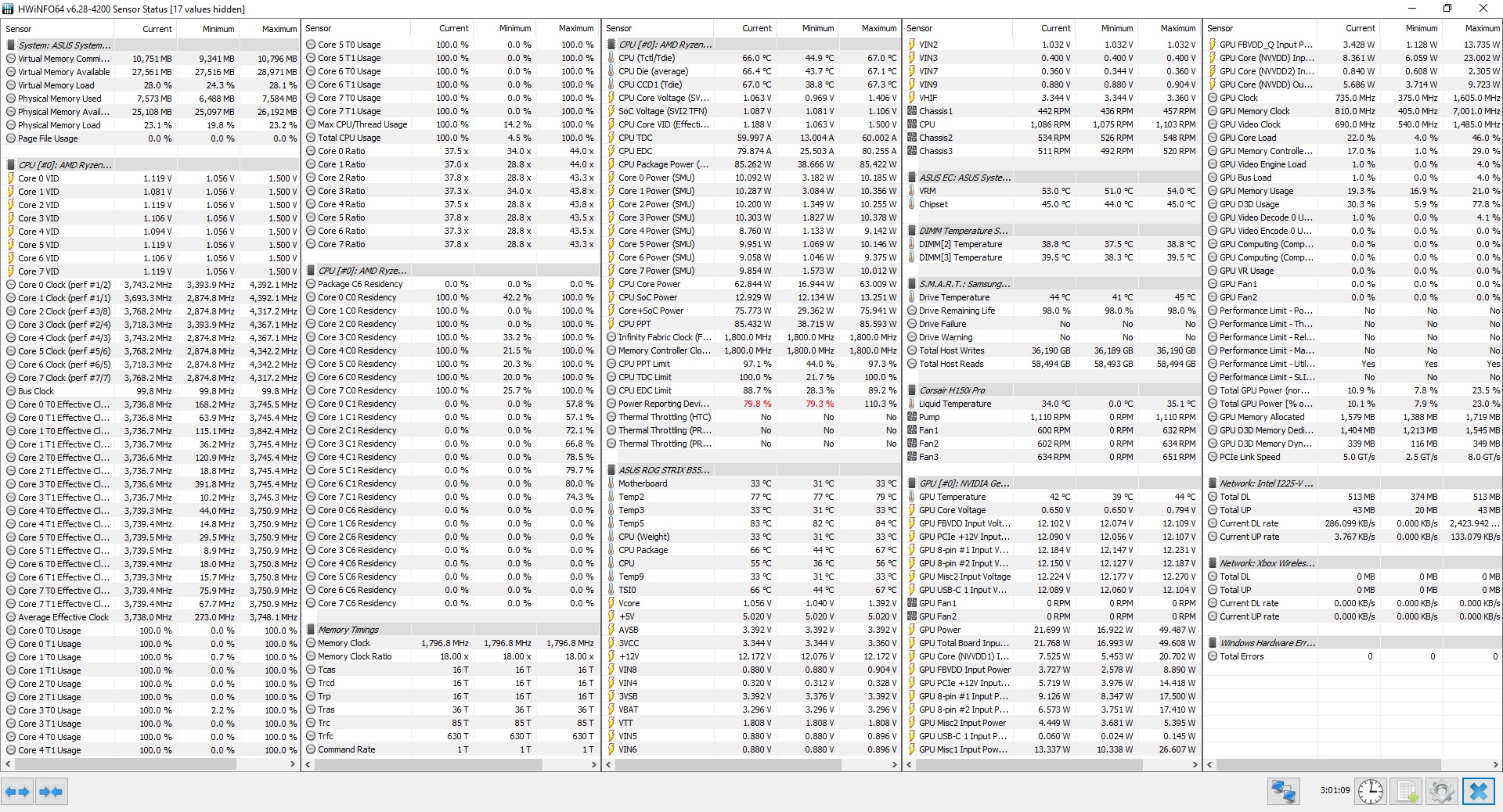

So schaut es unter Last aus (Prime 95) Also wenn ich Tonks richtig verstanden habe, alles im Grünen Bereit. Der ist nur auf 79% und Rot wegen dem UV!? Also kann ich das so lassen?
Nexus02 schrieb:
Hast du sonst noch was verändert?
Nur noch halt das D.O.C.P. Profil auf 1 damit der Speicher mit den richtigen Werten läuft.
Ja.
